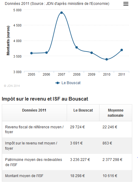

Certes 'il y a une petite partie de la population de riches, pour la partie qui jouxte Caudéran, sinon à peu près toutes les catégories sociales sont représentées, en tous cas pour comparer avec Neuilly tu as tout là (les indicateurs vraiment parlants), on joue pas dans la même cour :
http://www.linternaute.com/ville/le-bou ... 069/impots
http://www.linternaute.com/ville/neuill ... 051/impots
En tout cas les riches ils roulent pas en Rono ;-)
Quant aux tarifs , ils ont les les mêmes dans tout le réseau Renault retail group de l'agglomération même à Lormont.
Tiens ça m'a rappelé ma jeunesse sur les bancs de la faculté les chiffres, le stats, les courbes tout ça :)
Ciao ! Alaing - euh on est un peu hors sujet là, non ?

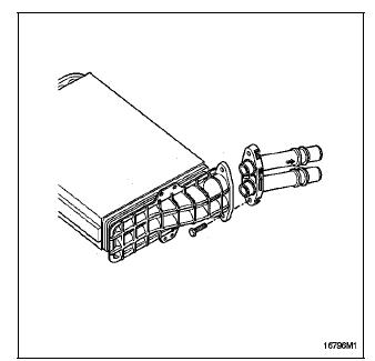

j'ai beau regarder je vois pas les radiateurs, même avec le manuel, as tu une photo de ces radiateurs que je comprenne ?
Merci, je pense être nul mais payer + 1000 € cela fait beaucoup ....
AVANTIME privilège BVA 2003 gris nacre
Messages : 4859
Re: [FICHE N°114] Remplacement aérotherme chauffage droit

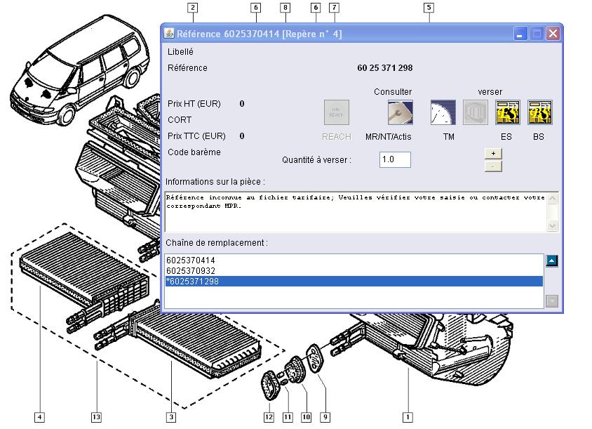

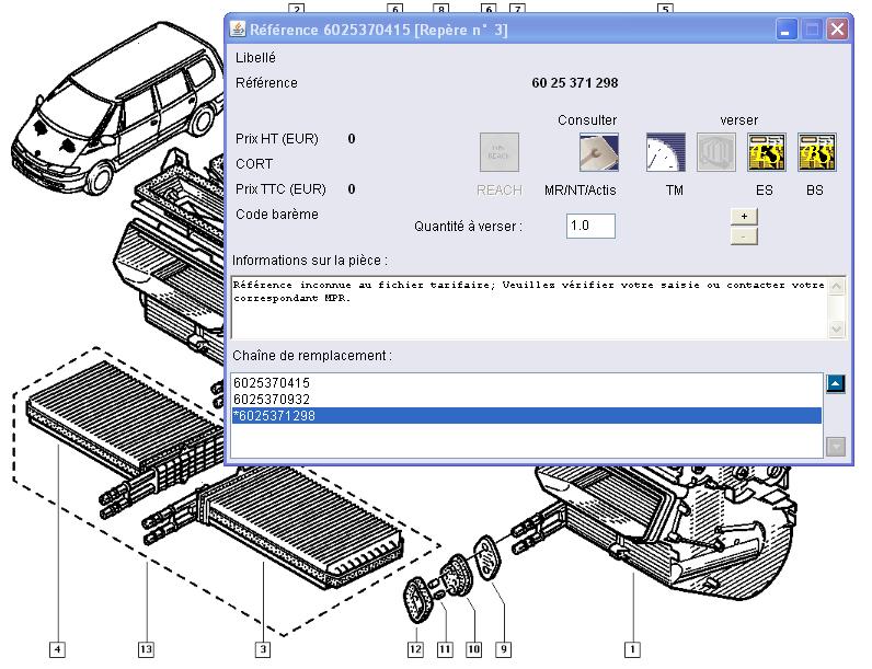

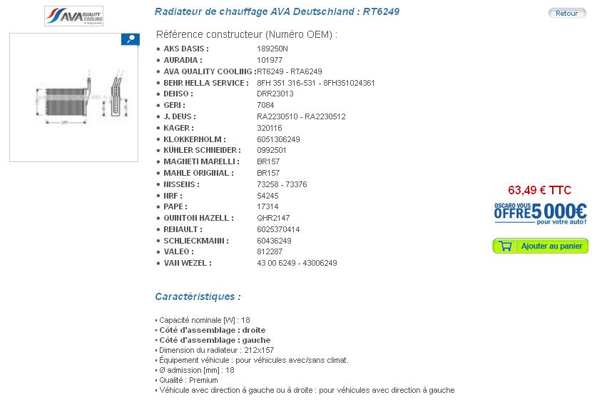

alors voila ce que j'ai trouvé par hasard en cherchant à comprendre doite gauche et demontable
& mr.jpg (12.76 Kio) Consulté 15369 fois

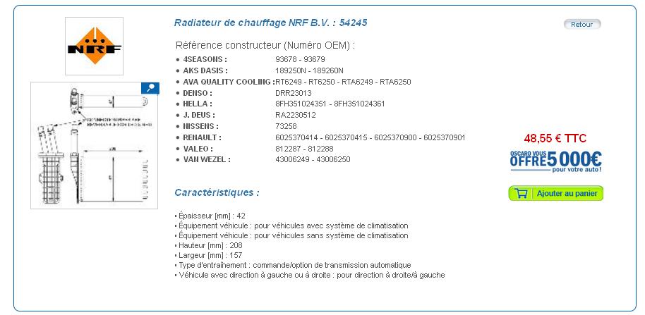

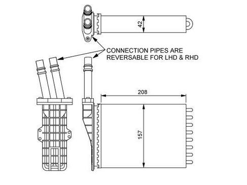

Celui qui semble correspondre pour droite et gauche
ref 6025370414/6025370415
http://www.oscaro.com/radiateur-de-chau ... 0285-467-p

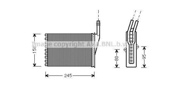

Celui donné par oscaro en cherchant avantime ??
Si je suis les références celui de DROITE pas démontable ?
Si je regarde le dessin plutôt celui de gauche ?
Et sa taille est différentes ?

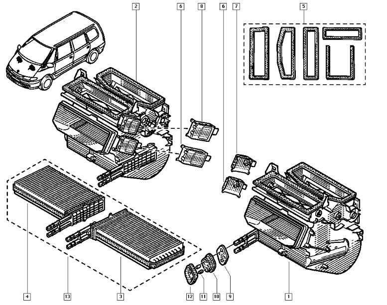

DIALOGYS sauf erreur :
GAUCHE
DROIT
Docteur Bio77 ..... au secours
Patnad si celui droit gauche va bien, J'en achète un et c'est pour celui qui en a besoin en premier ?

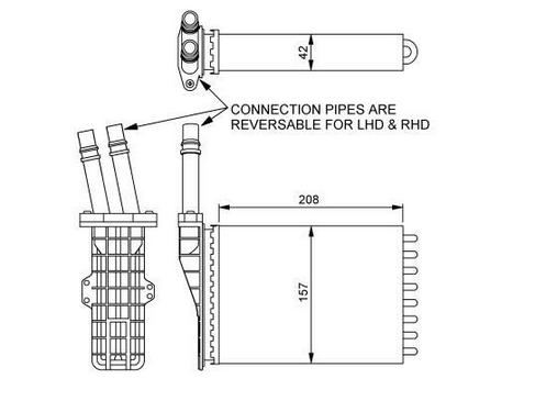

Ben, je ne comprends pas ton problème, achète le NRF réversible, il est à 45€ et va très bien, c'est celui que j'avais acheté.... :roll:
Signé Docteur Bio77-E85 :mrgreen:
Messages : 4859
Oui, je vais donc prendre celui la, mais comment l'as tu trouvé sur oscaro, je suis tombé dessus par hasard !
