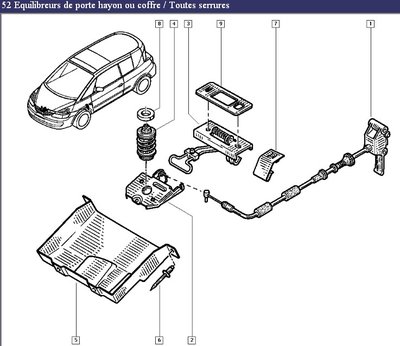

Une référence de la pièce ?
Re: @ Ouverture capot V6 (ok)
Yes, j'ai changé cette pièce sur un vaisseau, il faut effectivement virer le pare choc. Je n'ai pas la réf là, si quelqu'un a Dialogys sous la main il te donnera ça rapidement. :wink:
