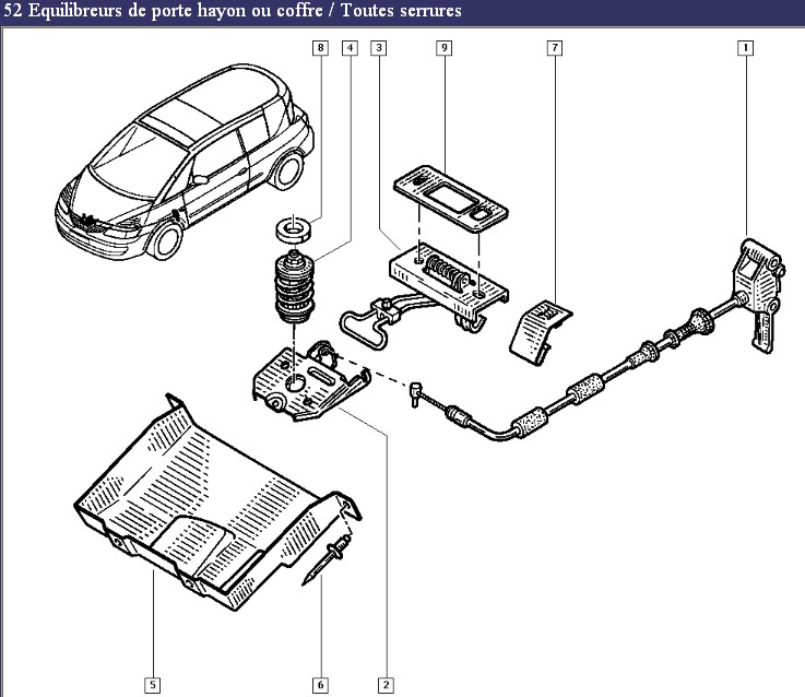

Du mou dans la commande et le capot qui ne bouge pas .........
On fait comment pour ouvrir?

Ben ça force pas, c'est très mou. Un moyen d'intervenir par la calandre ?

Vu j'essaie demain, Merci.orignal » 01 Nov 2013, 10:18
Je viens de faire l'essai d'ouverture capot pour toi, méthode très simple.
J'ai pris une tige filetée de 8 trouvée dans mon garage: entre dans la calandre par le côté droit (passager) et la placer derrière le ressort de serrure et pousser, ça s'ouvre trop facilement 5"![]()
Prendre une lampe baladeuse pour voir ou l'on place la tige
Appelez moi Arsene![]()
Quand à la sécurité de nos vaisseaux, ça craint

Bon j'arrive à pousser avec la tige mais le capot ne se libère pas. Je vais re essayer aujourd'hui . Par contre j'ai regardé sur le DCI, cette manœuvre est impossible, il y a un cache devant.

capot ouvert..................mais qui ne se ferme plus.
pour le remplacement, il faut tomber le pare choc.
- Messages : 6857
Re: @ Ouverture capot V6 (ok)
Yes, j'ai changé cette pièce sur un vaisseau, il faut effectivement virer le pare choc. Je n'ai pas la réf là, si quelqu'un a Dialogys sous la main il te donnera ça rapidement.
