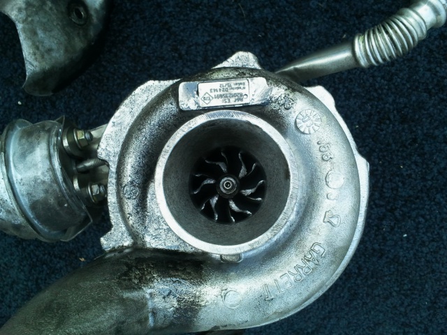

La suite et son lot de surprises....
1ere surprise, turbo 20000 kms
il a avalé quelques choses
2eme surprise, les 4 injecteurs échange standard, très peu roulé, et heureusement, les joints n'ont pas étaient changé, et bravo pour le bidouillage des vis, et j'ai même trouvé un embout encore en place sur une vis
Après avoir vu ça, j'ai peur pour la suite!!

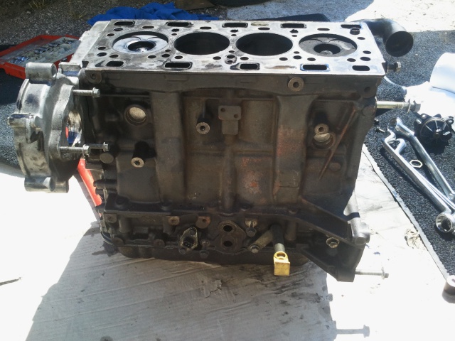

démontage de la distribution
Puis moteur à poil
Voila, heureusement que j’avais décidé de faire cette opération là, car à mon avis le moteur n'aurait pas tourné encore longtemps. les coussinets sont tous bon à être changer!!!
Bon, on continue
Puis moteur à poil

Respect, respect, respect....
Cours complet sur le 2.2 DCi, sans surprise pour les mauvaises surprises (turbo, coussinets,...)
De quoi décourager les derniers amateurs de ce moteur, ou à les faire se dépêcher de tenter de le fiabiliser pour ceux qui ne l'ont pas encore fait.

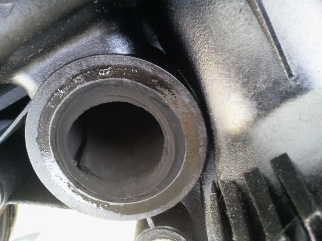

Re: [Super FICHE:59] Réfection moteur 2.2 dci
J'adore la dernière photo où on peut observer le problème majeur de tous les diesel : "LA CALAMINE", avez vous vu la réduction du diamètre !
N'utilisez pas vos diesel qu'en ville, pensez à faire une bonne partie de vos kilométrages pédale dedans, genre à 130km/h en 3ème sur l'autoroute. Je sais, ce n'est pas bon pour la planète, mais contrairement à la politique des gouvernements français, le diesel n'est pas bon pour la planète....
Je sais aussi, ce n'est pas bon pour le portefeuille, mais en AVANTIME, je suis sûr que les 2L et V6 Sont meilleurs pour le porte monnaie que les 2.2 DCI
En tout cas, beau travail sur ce DCI, j'espère que tu prends ton pied, avec Docman, on a fait pareil avec le V6... Que j'ai fini de démonter complètement et les coussinets avaient l'air neufs
au bout de 140000km.... CQFD
