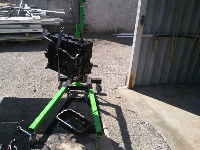

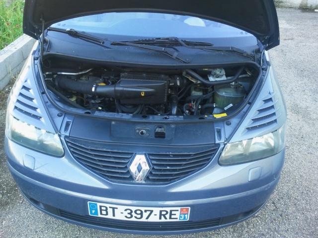

Voilà, j'ai attaqué mon avantime, avant de rouler avec, je veux fiabiliser le moteur pour être tranquille après.
Détail des opérations:
- Dépose du moteur boite, ensuite je vais déculasser pour faire contrôler la culasse, nettoyage du bloc complet, contrôle des usures, cylindres, vilebrequin,volant moteur embrayage, montage de coussinets, distribution , pompe à eau, remontage des injecteurs, du turbo et de la vanne egr qui sont déjà neufs, contrôle du collecteur d'admission. remontage du moteur boite sur la voiture.

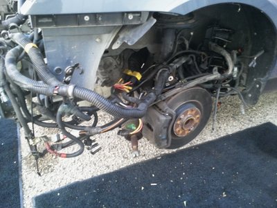

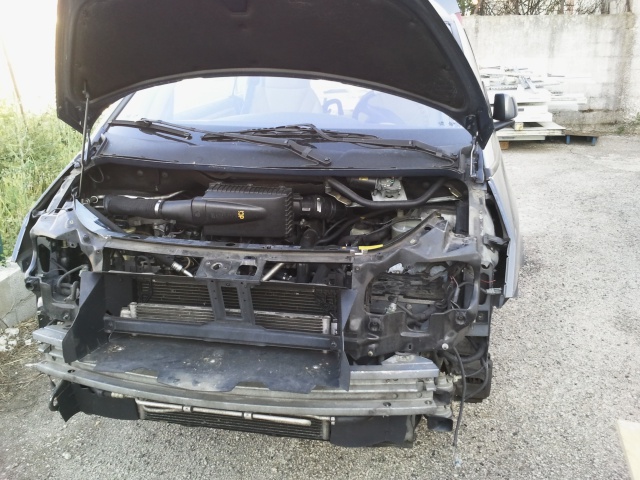

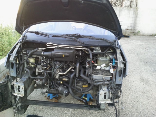

Début des hostilités...

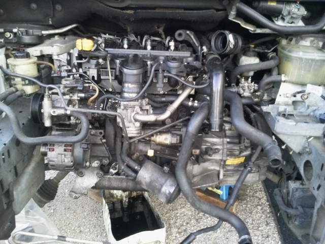

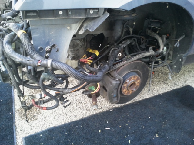

J'ai poussé le groupe radiateur sur le coté afin d’éviter de vider le circuit de climatisation . Pour le circuit de direction assistée je voulait essayer de ne pas le débrancher, mais je crois qu'on est obligé.
La suite la prochaine fois.

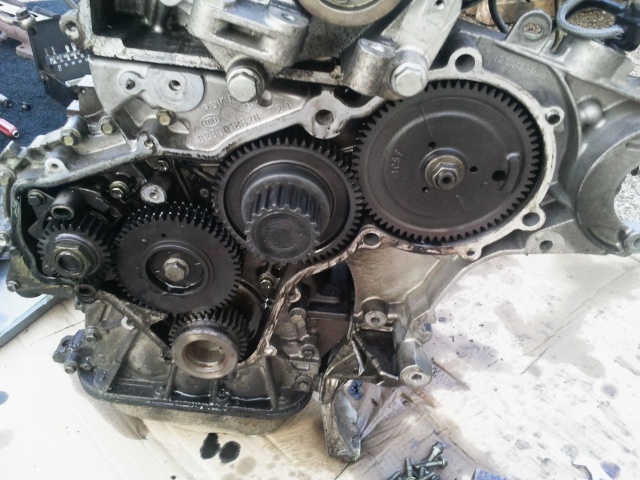

N'oublie pas la cascade de pignon ....

Tu pourrais m'en dire plus sur cette modification de cascade de pignons car pour le moment je n'ai pas trouvé grand chose à ce sujet.

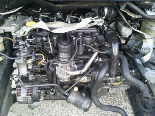

Suite...

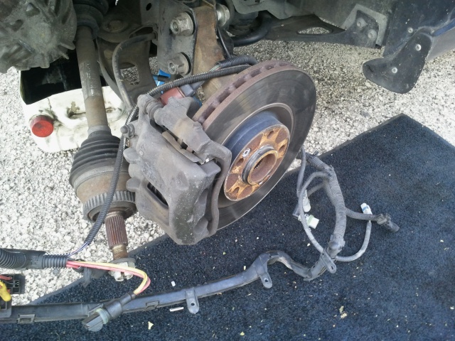

vidange de la boite, démontage des cardans, j'en ai un peu ch.er pour la cardan gauche! Démontage de la pompe de direction assistée, vidange moteur, démontage du faisceau électrique, durites de chauffages, tuyau de dépression, câble de commande de vitesse et durite d'embrayage hydraulique.

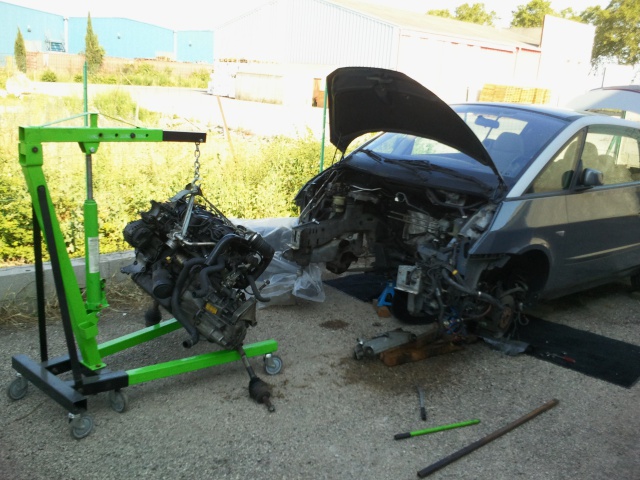

Ça y est le moteur est prêt à sortir, juste à défaire les tuyaux de gasoil, et les 2 supports moteur

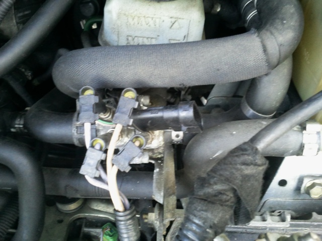

Quelqu'un sait-il qu'est ce qui vient se brancher à cette prise?

Certaines cascades de pignon émettent un claquement étrange....la cause est du à l'usure du pignon de rattrapage de jeu de la cascade mais le probleme vient initialement du pignon de pompe à eau trop large. Tu peux constater le pb en retirant le capteur coté pompe à injection, si tu as de la limaille c'est que tu as ce pb. La modif consiste à changer le pignon de la pompe par un moins large en denture...si tu le fais avant avoir eu ce soucis nickel, sinon il faut te taper la cascade complète.!!!!! Il y a une note de modif chez rono mais je n'ai plus la référence...jerome a écrit :Salut
Je te file un lien espace passion ou ils parlent de ce pb
http://www.passion-espace-club.com/view ... 3&start=25
passion espace club a écrit :Salut, je viens d'acheter ce fameux pignon chez Renault, 47 euros et le magasinier a eu du mal a savoir de quoi je parlais ! Donc il a demandé a un mécano qui m'a aussi expliqué d’où venait le soucis en fait c'est n'est pas le pignon en lui même qui fait du bruit mais les pignons de rattrapage de jeux. Le nouveau pignon a une denture 2 fois moins large et qui n’engrène donc pas sur la partie du rattrapage de jeux du pignon a double denture, donc plus de bruit !!! La mauvaise nouvelle c'est que sur les espaces la trappe de la pompe n'est pas super accessible et qu'il faut donc délester la moteur coté distrib pour le descendre le plus bas possible afin d'avoir au moins la place pour monter l'arrache pignon.

Merci pour le lien, ça m'a vraiment bien aidé.
Je vais voir en démontant mon moteur si la modification a déjà été faite.
Encore merci

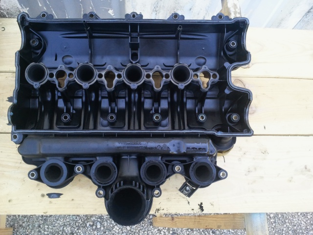

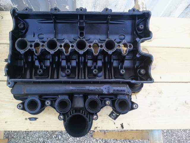

La suite et son lot de surprises....

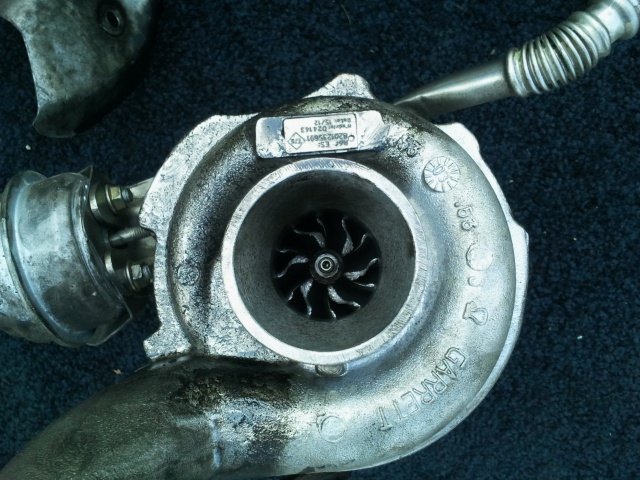

1ere surprise, turbo 20000 kms
il a avalé quelques choses

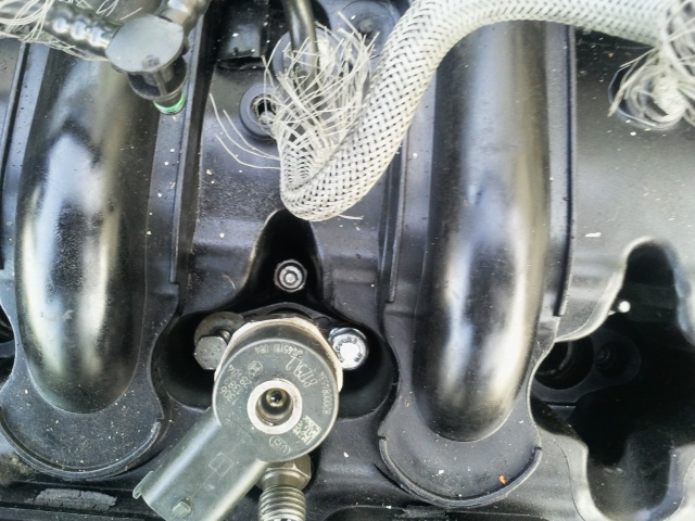

2eme surprise, les 4 injecteurs échange standard, très peu roulé, et heureusement, les joints n'ont pas étaient changé, et bravo pour le bidouillage des vis, et j'ai même trouvé un embout encore en place sur une vis
Après avoir vu ça, j'ai peur pour la suite!!
Bon, on continue

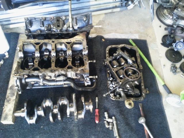

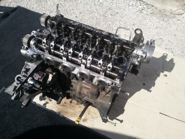

démontage de la distribution

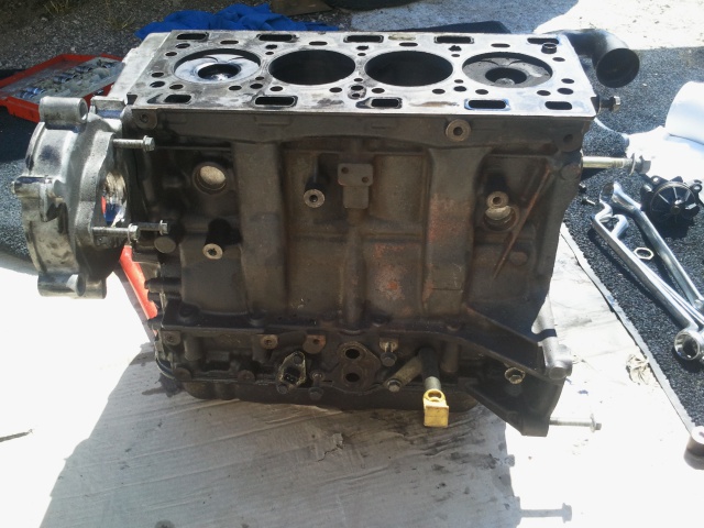

Puis moteur à poil

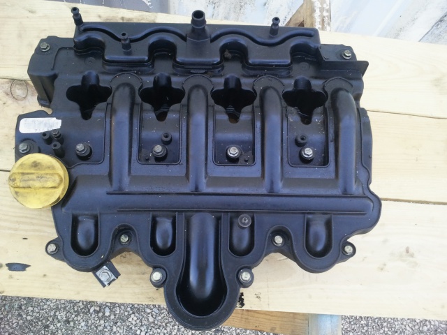

Voila, heureusement que j’avais décidé de faire cette opération là, car à mon avis le moteur n'aurait pas tourné encore longtemps. les coussinets sont tous bon à être changer!!!

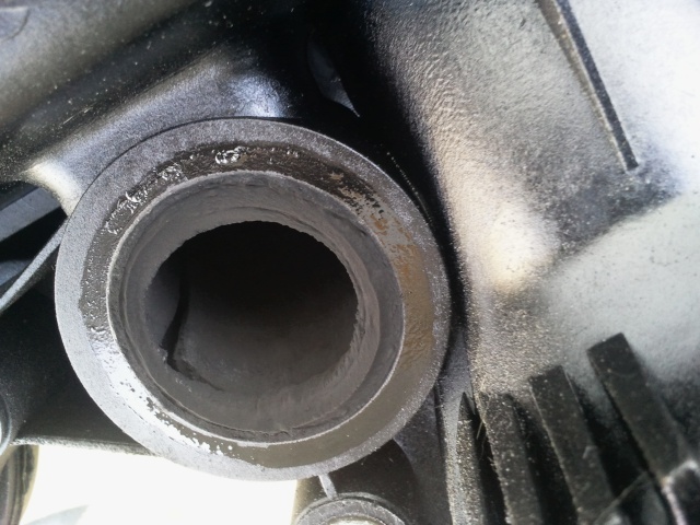

Ma question du jour :
Quelqu'un peut il m'expliquer ou se fend le collecteur d'admission, j'ai lu que c’était un probleme aussi.

Puis moteur à poil

Cours complet sur le 2.2 DCi, sans surprise pour les mauvaises surprises (turbo, coussinets,...)
De quoi décourager les derniers amateurs de ce moteur, ou à les faire se dépêcher de tenter de le fiabiliser pour ceux qui ne l'ont pas encore fait.

Re: [Super FICHE:59] Réfection moteur 2.2 dci
J'adore la dernière photo où on peut observer le problème majeur de tous les diesel : "LA CALAMINE", avez vous vu la réduction du diamètre !
N'utilisez pas vos diesel qu'en ville, pensez à faire une bonne partie de vos kilométrages pédale dedans, genre à 130km/h en 3ème sur l'autoroute. Je sais, ce n'est pas bon pour la planète, mais contrairement à la politique des gouvernements français, le diesel n'est pas bon pour la planète....
Je sais aussi, ce n'est pas bon pour le portefeuille, mais en AVANTIME, je suis sûr que les 2L et V6 Sont meilleurs pour le porte monnaie que les 2.2 DCI
En tout cas, beau travail sur ce DCI, j'espère que tu prends ton pied, avec Docman, on a fait pareil avec le V6... Que j'ai fini de démonter complètement et les coussinets avaient l'air neufs
au bout de 140000km.... CQFD
