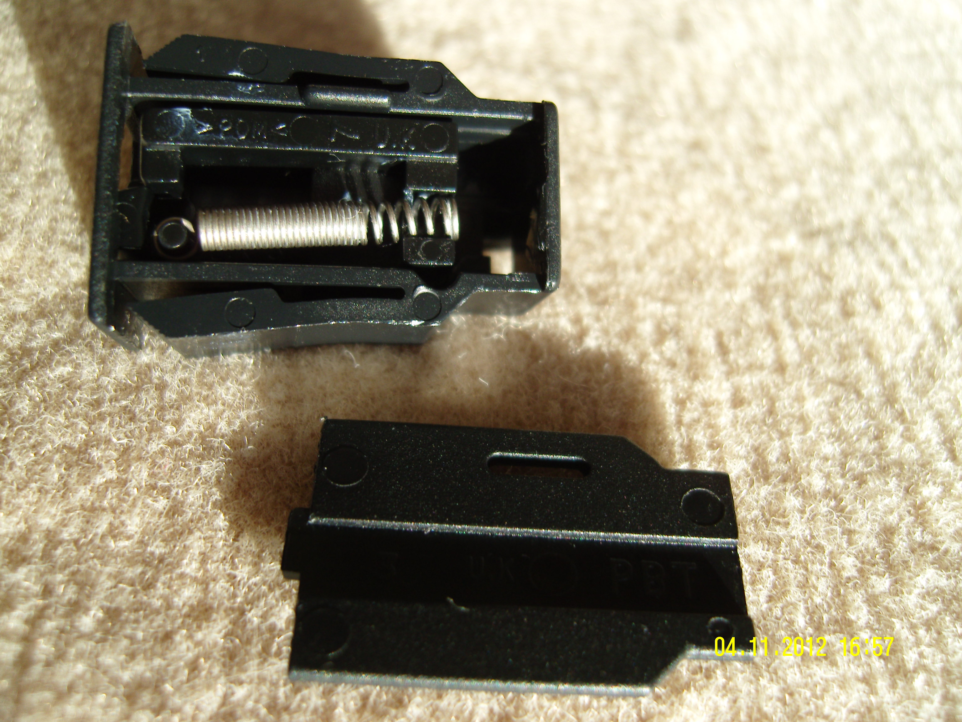

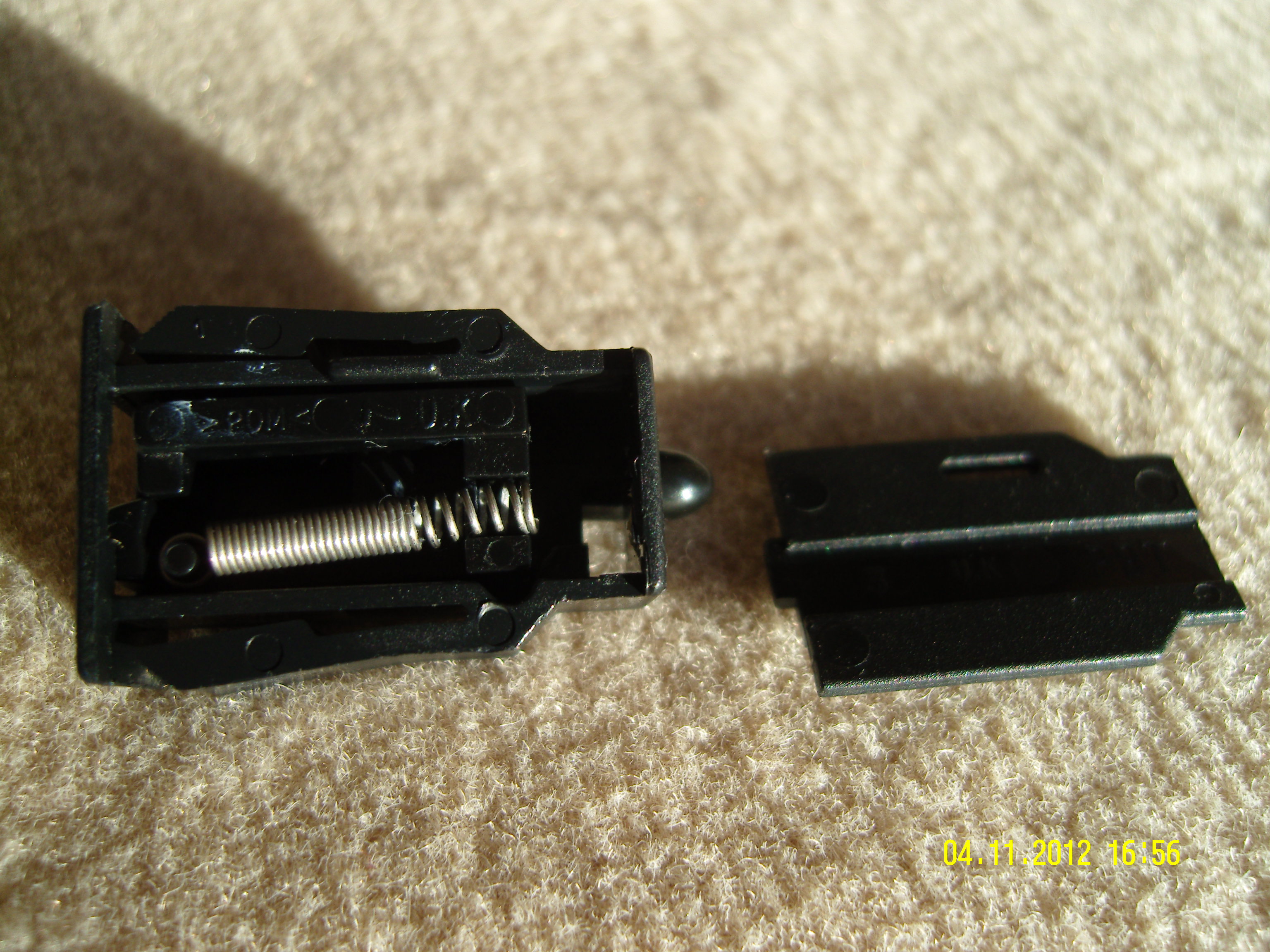

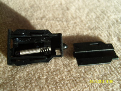

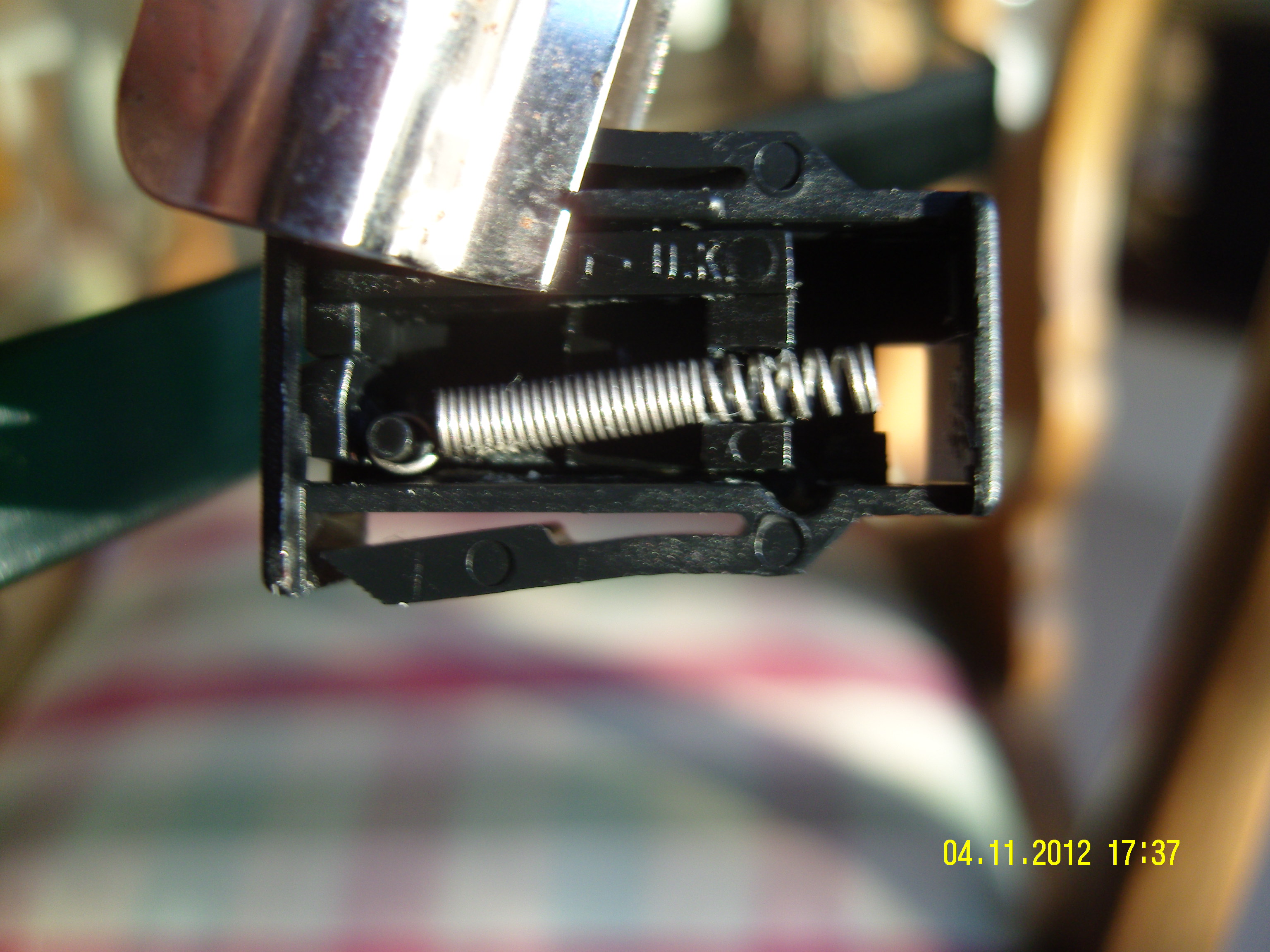

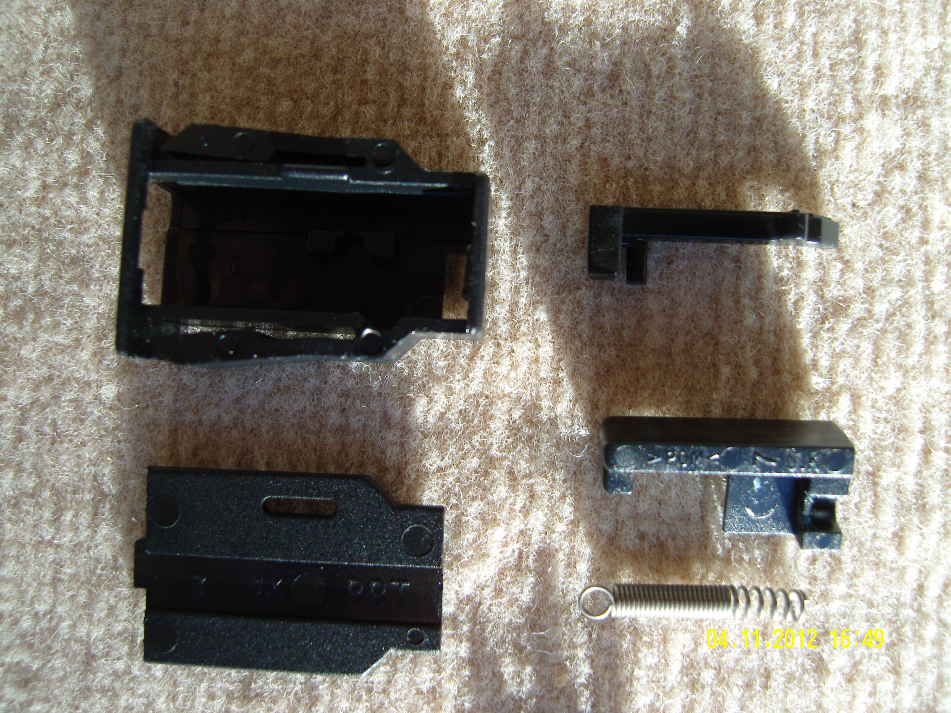

Qqs photos de ce petit mécanisme qui en énerve tant: Comme cela , ce pull-pull, en fait, fonctionne correctement. Le plus souvent la "panne" provient du désalignement du doigt crocheteur
													Le mécanisme est à peu près sous le sigle SRP
