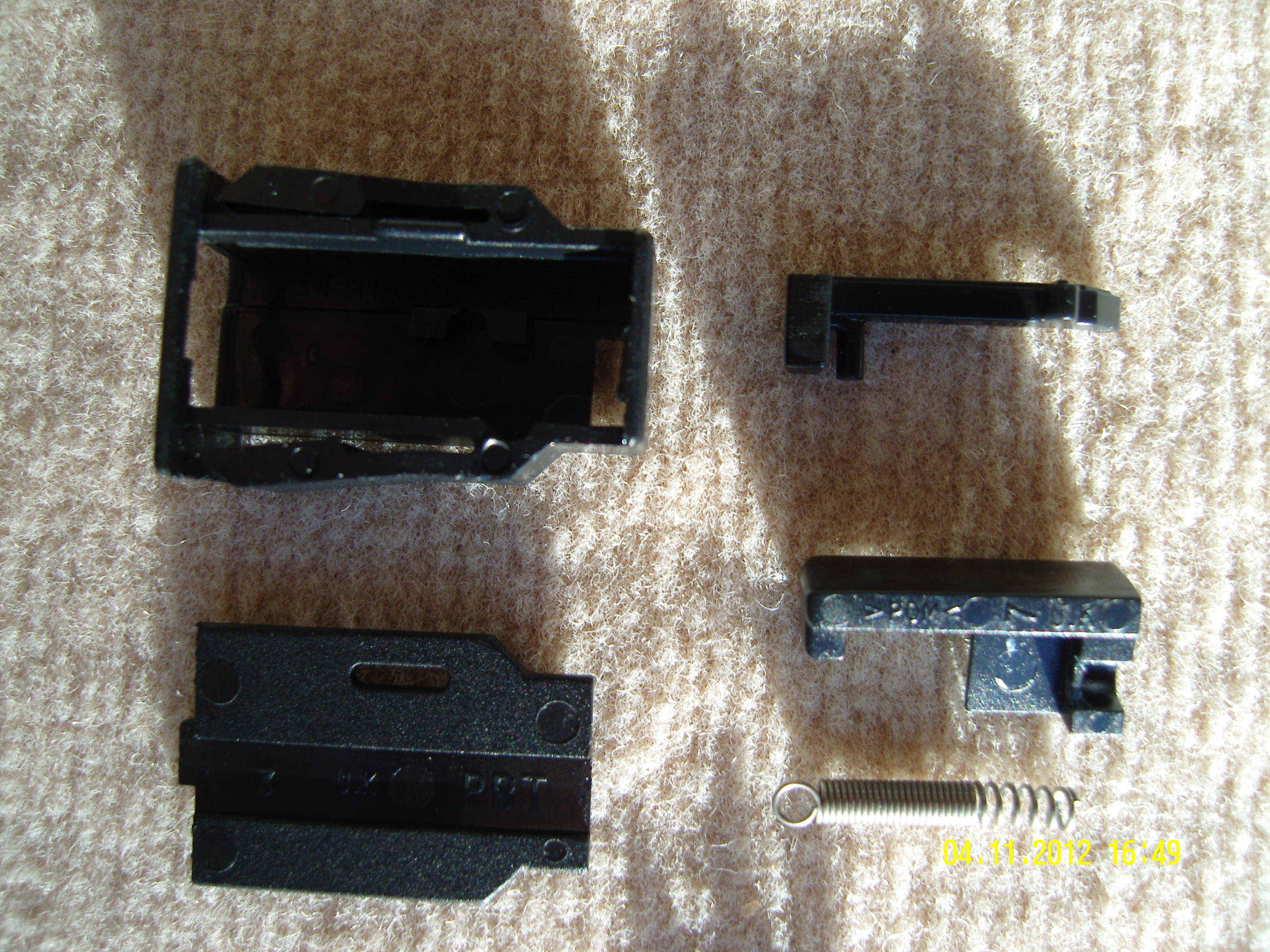

Qqs photos de ce petit mécanisme qui en énerve tant:
toutes les pièces !
toutes les pièces !
la mise en place des constituants
suite
suite
le placement du ressort sur la cloison verticale et sa boucle accrochée
Comme cela , ce pull-pull, en fait, fonctionne correctement. Le plus souvent la "panne" provient du désalignement du doigt crocheteur :oops: .
