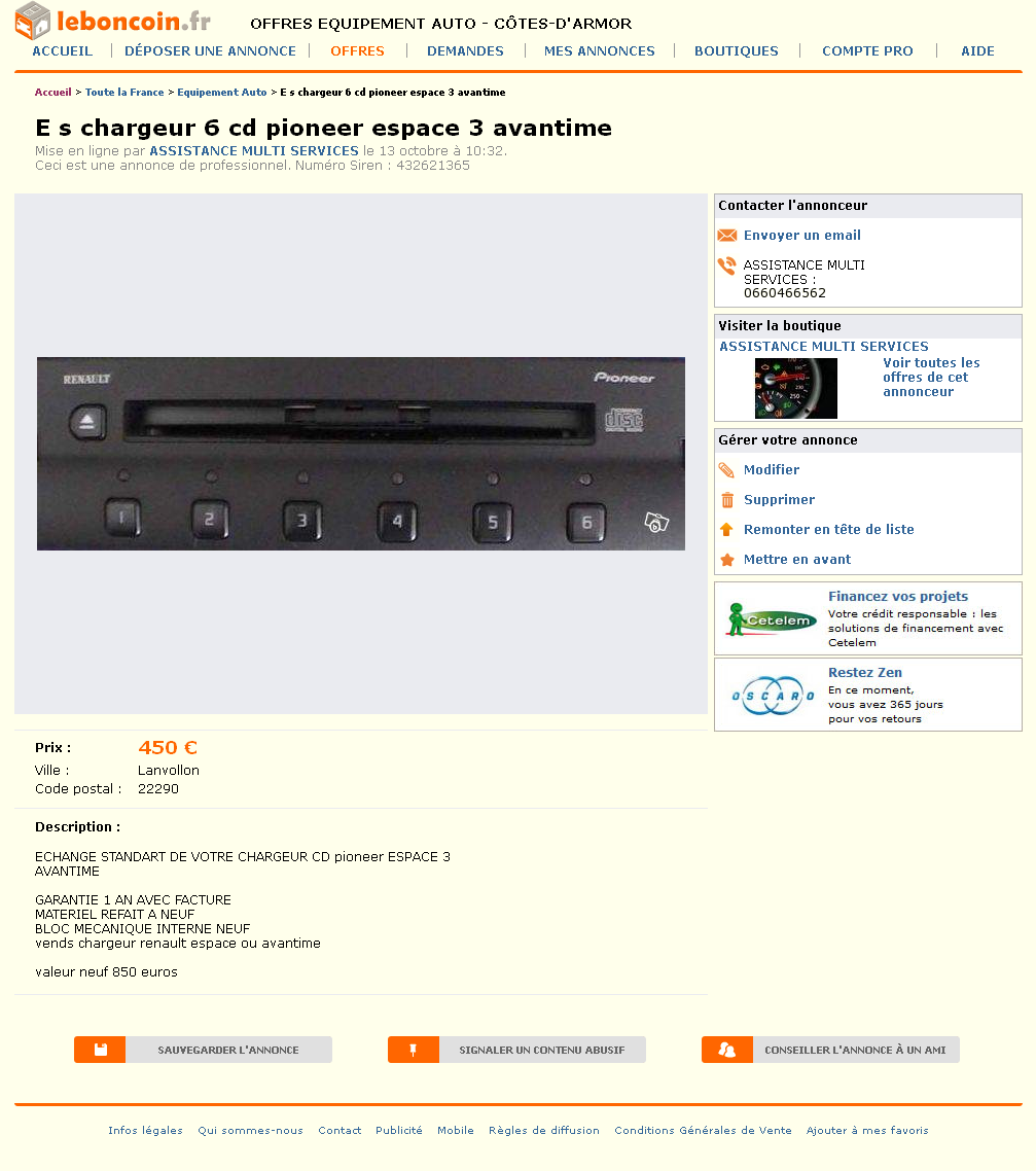

Le mien est hs. J'hésite.
A vos avis.
Avec le lien complet :
http://www.leboncoin.fr/equipement_auto ... htm?ca=2_s
Ciao ! Alain
A vos avis.
Ciao ! Alain

Avec la garantie, c'est peut-être à prendre...
Sur AC tu trouveras un tuto pour le démonter...
c'est ce que j'ai fait...mais j'ai le temps...
la carte latérale était morte un branchement déchiré...et l'alim à l'arrière avait brûlé..
J'en ai trouvé un d'occasion sur Le BonCoin, il ne fonctionnait pas, le vendeur me l'avait précisé (65 Euros)...
je l'ai démonté...un bon nettoyage...de la graisse...
et je l'ai remonté sur le vaisseau sans l'enfoncer totalement...il a fonctionné (sinon j'étais prêt à l'opérer pour lui prélever les pièces...)...lorsque j'ai voulu changer la lecture d'un CD...il s'est mis en ERROR...
le fait de le débrancher et de le rebrancher a suffit pour le faire repartir...depuis il fonctionne mais j'y vais doucement lorsque je change de CD...
En résumé soit tu assures avec l'annonce (surtout avec la garantie) et tu es peinard...
soit tu bricoles...avec le risque de te retrouver dans le meilleur des cas avec un fonctionnement erratique...
Si jamais tu décides d'ouvrir et que tu constates des pièces abîmées...contacte-moi...je pourrai peut-être te dépanner...
