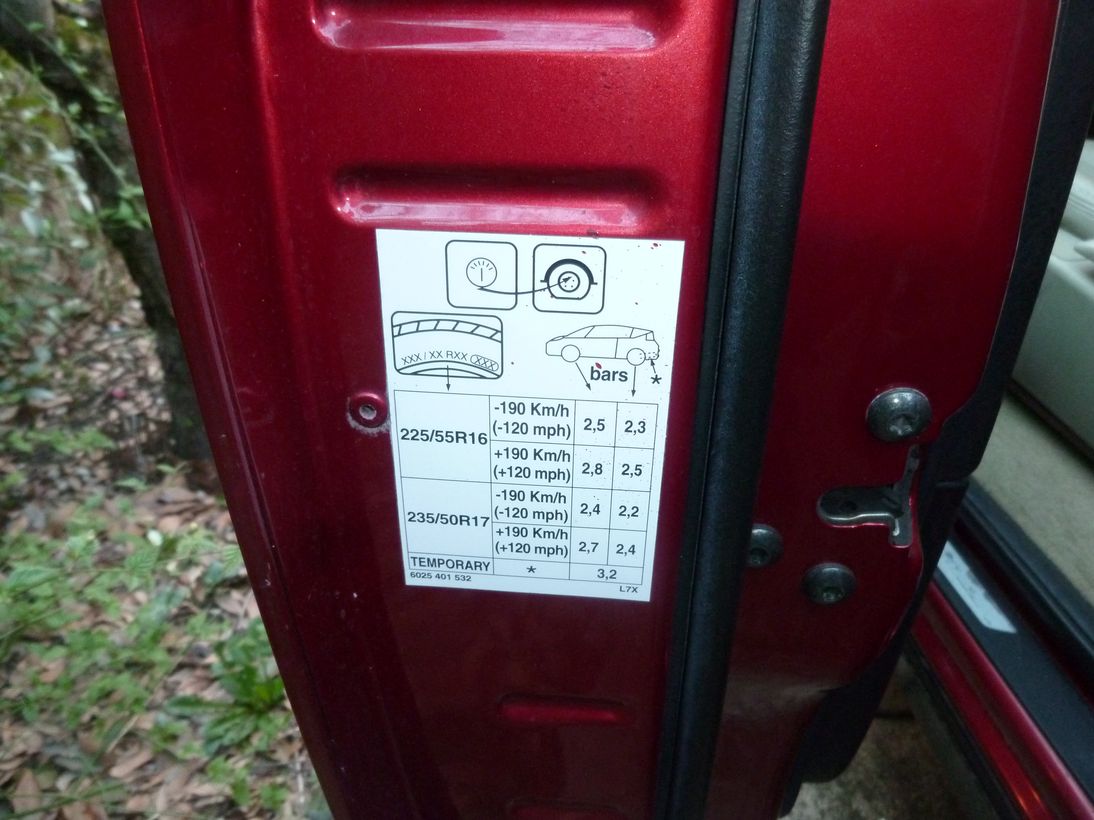

La photo de la plaque dans la porte CONDUCTEUR.
Au japon, PAS LES MÊMES VALEURS ??

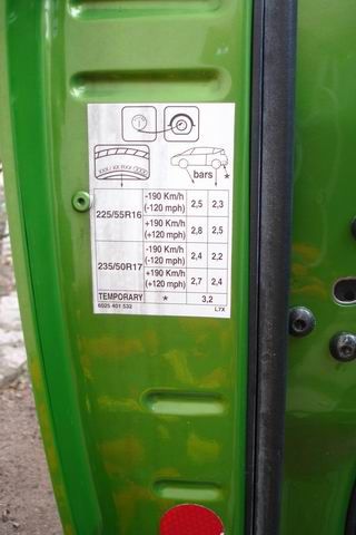

Une autre étiquette sur du vert ...
