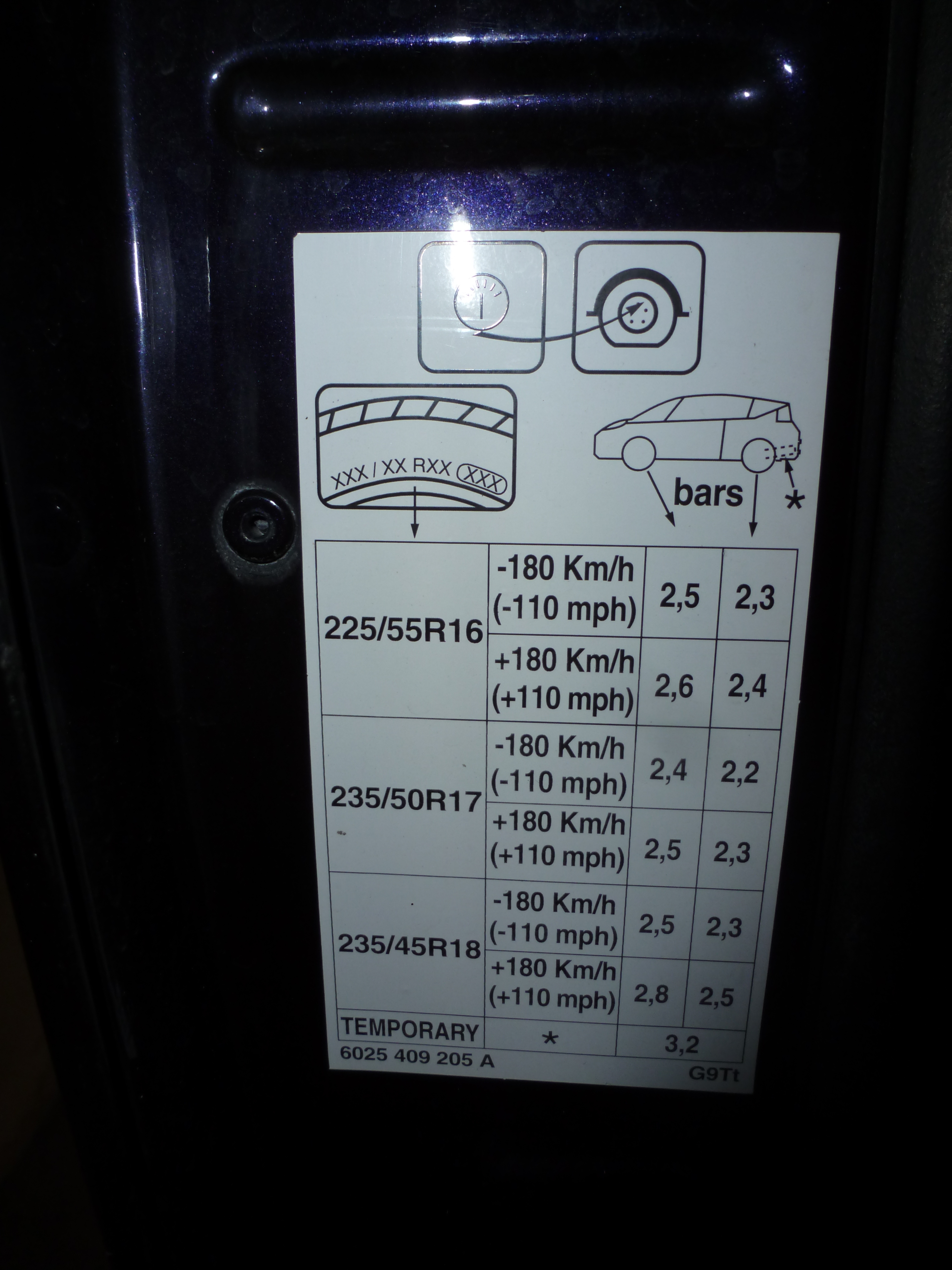

Extrait du manuel d'utilisation :
La photo de la plaque dans la porte CONDUCTEUR.

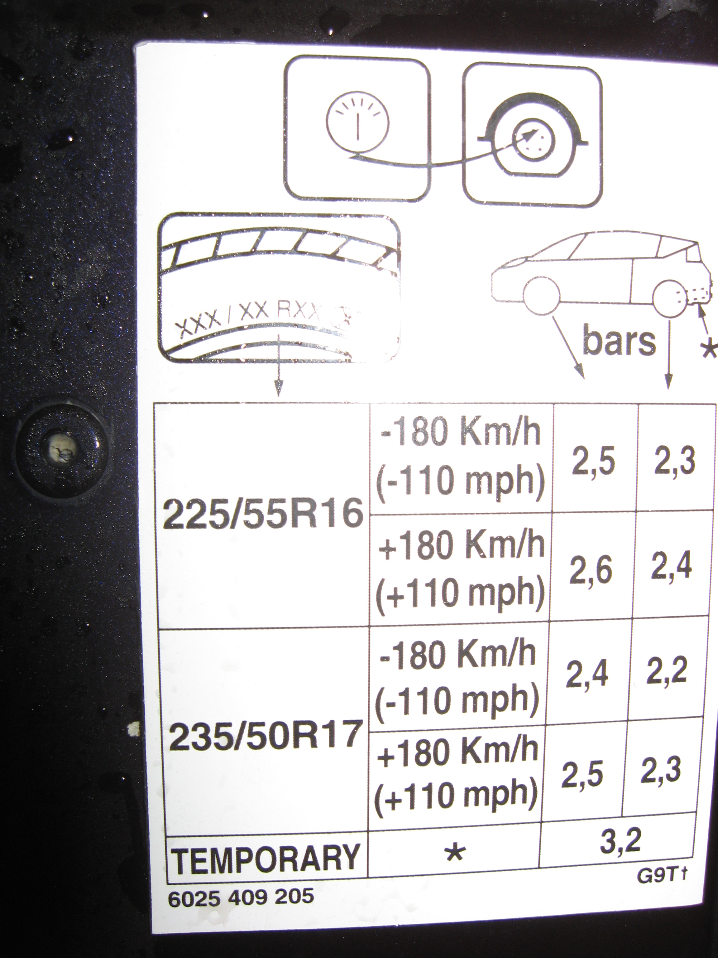

Au japon, PAS LES MÊMES VALEURS ??
Et sur les modèles Français :mrgreen:

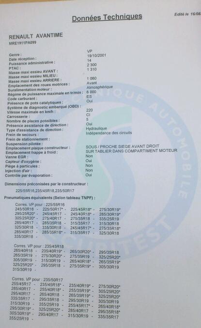

Les documents officiels du contrôle techniques pour les véhicules DCI et ESSENCE:
dci
dci
essence
essence

Une autre étiquette sur du vert ...

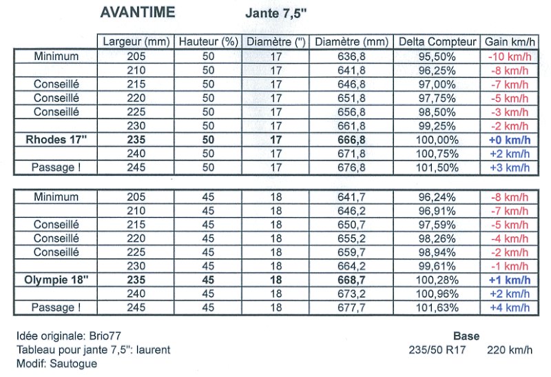

Et la feuille de calcul de Brio77 ( Manque ces explications, ça doit être utile pour ceux qui veulent comprendre les résultats ) :mrgreen:
& Tableau pneumatiques_avantime.xls
(29 Kio) Téléchargé 281 fois
Le tableau des équivalences de notre ami Brio77 pour la dimension des pneumatiques qui se fera un plaisir de nous commenter:
