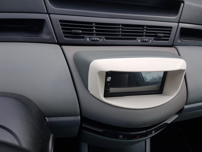

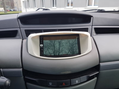

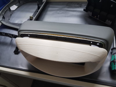

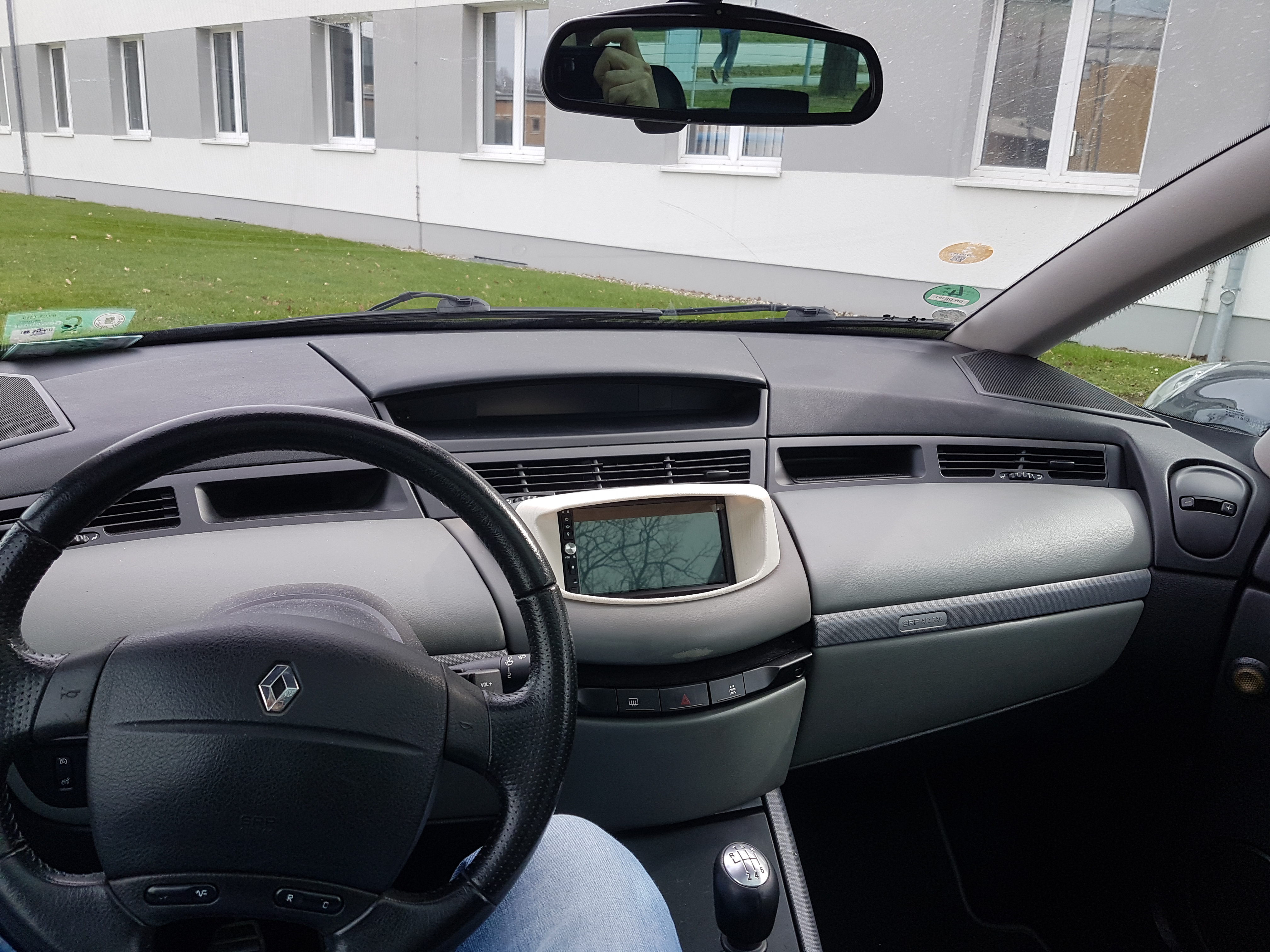

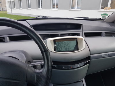

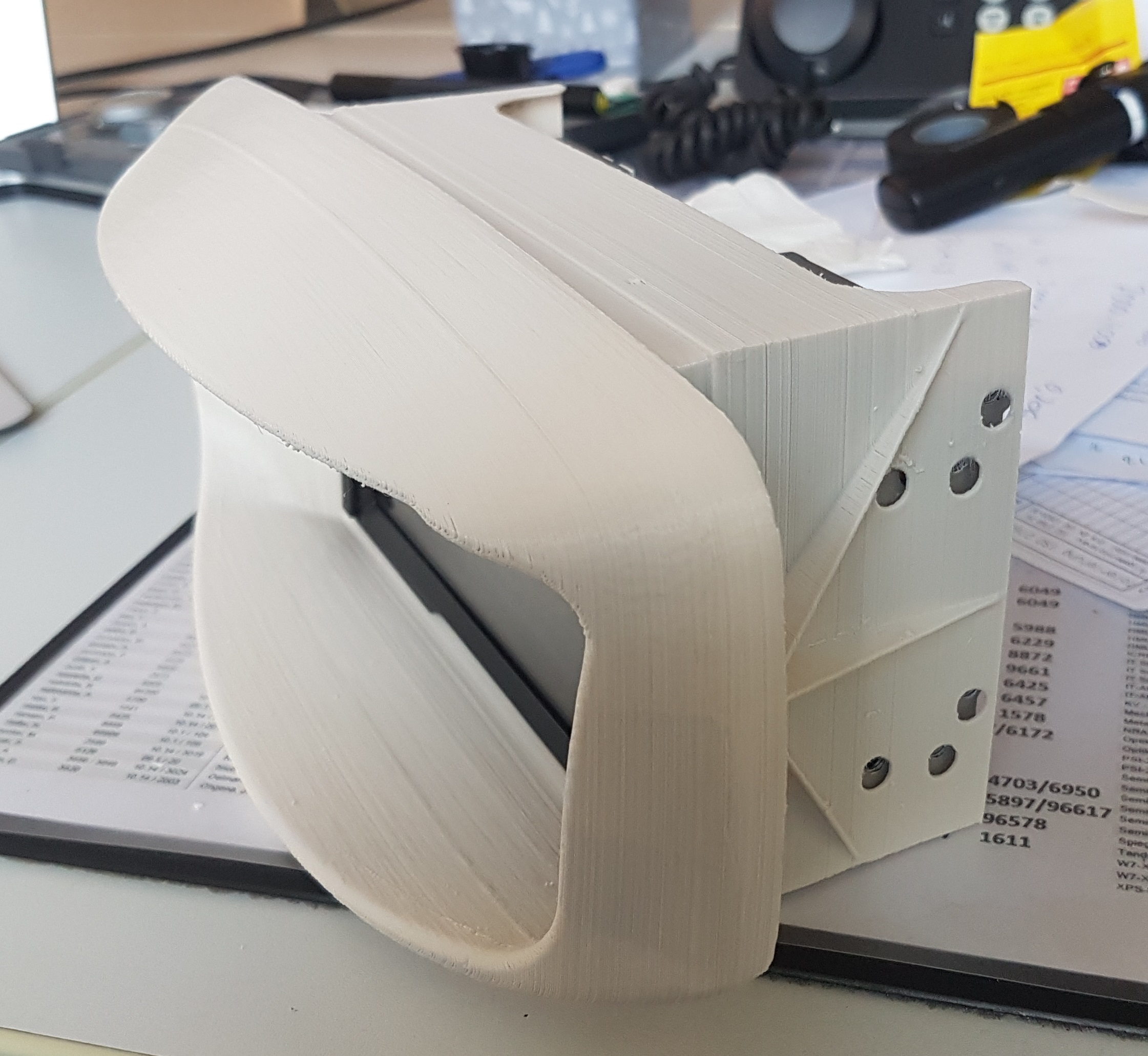

Pour ceux que ça intéresserait, petite mise a jour:
Après des centaines d'heures de travail, voila enfin le premier prototype. Le but est de vérifier l'encombrement, l’esthétique, et les interfaces mécaniques.
Sans plus attendre
Aperçu du premier prototype
Assemblage avec l'autoradio
Montage en voiture
Montage en voiture
Vue de cote
Vue de cote
Vue de face
Vue de face
Vue du conducteur
Vue du conducteur
Bien sur c'est juste un premier jet. Je vais tacher d’améliorer encore un peu l'ergonomie (avancement de l’écran, plus grande ouverture, plus grande courbure...), raffiner les interface (minimiser le jeux), et optimiser le rapport Matière/Solidité pour la production.
Malgré quelques petites découpes, je confirme que c'est 100% réversible avec l'original.
Cote esthétique, ne vous formalisez pas, c'est de l'impression rapide. Y'aura lissage et bien sur peinture.
Toujours curieux de vos avis et suggestions.
Messages : 3432
Intéressant et 100% réversible :!:

Réponse courte: Le carter inférieur n'a pas besoin d’être modifié, j'ai vraiment essayé de réduire l'impact au maximum.
Réponse plus complète: Enfin, c'est selon a chacun. Dans mon cas, la profondeur maximum avoisine les 70mm, ce qui limite les postes radio aux Double DIN 'slim' / 'medium'. Après, rien de vous empêche, si vous voulez profiter absolument d'un poste plus profond (donc plus de 70mm), de découper l'arrondi du carter inférieur et les renfort hauts pour arriver a un maximum de disons de 90/100mm. (oubliez pas les câbles!)
Au delà, faudra commencer a attaquer votre tableau de bord :P

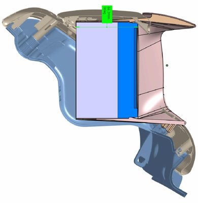

Section avec profondeur du poste radio

domi a écrit : 18 mars 2019, 11:18 Le bricoleur "moyen" pourra t-il l' installer ?
L’installation physique en elle même est trivial. Faut démonter les vis de la casquette. Faire les petites découpes, pour peu que tu ais quelques outils (scie a métaux, limes...) voir mieux une dremel, me parait amplement a la portée du bricoleur de base. Tous les interfaces sont les meme que celles d'origine. On réutilise les vis, sans rien a percer ni tarauder.
Reste le câblage, domaine sur lequel je ne m'avancerai pas, étant donne que je n'en suis pas encore la. Faut demander a ceux qui ont deja installe un poste.

super travail d'intégration, comment as tu fait pour dessiner la nouvelle casquette?
Jolie projet, j'avais dans l'idée de faire un peut la même chose avec cet autoradio en deux partie beaucoup plus facile à placer dans la casquette GPS :D.
Tu a fait le modele en Imp 3 D ?
Auto radio en deux parties , avec en option un cable de 1 m de liaison, l'autre partie peut se poser dans la boite a gant ou a l’emplacement autoradio dans la console centrale .ont peut installer aussi une télécommande sans fil au volant comme le Parrot.
La dimension pour un 7 pouce est pratiquement identique à celui que tu présente 181 mm x 100 mm pour 20mm d'épaisseur.

Merci. C'est expliqué dans le premier post, j'ai du faire faire un scan 3D, j'ai récupéré un nuage de points sur lequel je me suis basé pour redessiner les pièces.
terasaka a écrit : 18 mars 2019, 22:00 Jolie projet, j'avais dans l'idée de faire un peut la même chose avec cet autoradio en deux partie beaucoup plus facile à placer dans la casquette GPS :D.
Tu a fait le modèle en Imp 3 D ?
Pour moi Android est mandatory.
La marque est pas mal pour du Chinois, et plusieurs dimensions possible.
Eric
Oui, le nouveau modèle est compatible niveau montage (vis, goupilles...) avec les autres pièces. Oui je l'ai imprime en 3D. C'est explique un peu plus en détails dans les posts précédents.
Ton idée est effectivement intéressante. Après l’intérêt est limité car l'ouverture de la casquette d'origine est de 90mm (pour 100/110mm nécessaire), donc c'est pas vraiment possible de bricoler un truc, faut dans tous les cas reproduire une nouvelle pièce.
Le plus c'est que ça permet d'utiliser un poste single DIN full length. Ça étend un peu les possibilités d’accommodation de la pièce que j'ai dessiné, mais le résultat pour moi est le même (ou j'ai zappé un truc?)

Merci Troun pour tes réponses, en fait dans la casquette du pose juste l’écran, le reste tu le pose dans la console ou tu as l'autoradio ou les lecteurs CD .
une nappe raccorde l’écran a l'autoradio, mais ton modèle est compatible.
Une question as tu un peut de marge en mm en hauteur ou l’écran de l'autoradio est disposé sur ta pièce?
Oui tu a raison cela ne change pas grand chose, le poids et l’encombrement dans la casquette.
Mais c'est du super travail.

Oui j'avais bien compris. A mon avis le gros interet, c'est pour ceux qui sont pas en privilege (sans casquette) auquel cas ils peuvent monter l'ecran sur une petite rotule.
Genre comme Steph:
steph_d a écrit : 13 août 2017, 14:40 Ci joint quelques photos de jour.
Le gros parallélépipède est le module bluetooth.
terasaka a écrit : 21 mars 2019, 12:04 Oui tu a raison cela ne change pas grand chose, le poids et l’encombrement dans la casquette.
Ca libère un slot DIN en bas pour pouvoir y coller un paquet de mouchoir!
terasaka a écrit : 21 mars 2019, 12:04 Une question as tu un peut de marge en mm en hauteur ou l’écran de l'autoradio est disposé sur ta pièce?
Regarde 5 posts plus haut j'ai mis une vue en coupe, ça devrait te donner une idée de l'encombrement.
