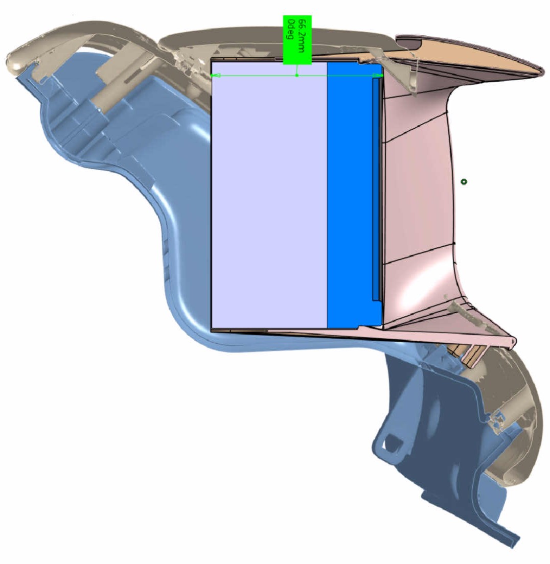

J'ai pour projet de concevoir une nouvelle casquette GPS, qui répondrait au standard DIN et/ou double DIN.
De quoi parle-t-on?
Donc en gros, il s'agirait d'une nouvelle version de notre casquette GPS en essayant de modifier le minimum de pièces et en en gardant un maximum d'origine mais de manière a pouvoir y glisser un autoradio au standard DIN tout en minimisant les coûts et la difficulté.
Ensuite, chacun pourrait installer le poste de son choix, simple autoradio DIN, simple DIN a écran extractible ou multimédia double din.
Les références et variantes sont innombrables (tapez "single DIN" ou "double DIN" dans Google image). Cote prix, un double DIN commence dans les 70€ pour les version chinoises, et peut atteindre plusieurs milliers d'euros si on cherche la qualité audio maximum, cote Alpine ou Kenwood.
Tout ça pour dire qu'il y en a pour tous les goûts, couleurs et bourses.
Pour quels bénéfices?
Les possibilités sont nombreuses, mais en gros ça permet de faire rentrer l'avantime dans le 21eme siècle, de le remettre au goût du jour. On peut rajouter du monitoring via une connexion OBDII, une camera de recul, une dash cam, GPS navi, affichage tête haute, MP3, téléphone et appels mains libres, chargeurs et prises USB, monitoring pression pneus via Blutooth, écrans déportés dans appuies tête et films a l’arrière... (liste non exhaustive, a vous de jouer...)
On libère aussi beaucoup de place, en moins les deux DIN 'cendrier', le DIN dans la boite a gant et l'ampli sous le siège passager. De quoi rajouter du rangement, qui peut parfois un peu manquer. ou autre. (caisson de basse sous le siège de madame?)
Et quand votre poste sera dépassé ou cassé, ben plus de galère, car tous les postes sont justement au standard DIN. Donc c'est future proof.
Mais comment faire?
Ce projet se partage en trois phase: acquisition, adaptation et production.
_L'acquisition consiste a modéliser la casquette existante, ce qui constitue le point le plus problématique vu la complexité (courbures) des pièces qui la compose.
_ L'adaptation et la conception consiste a modifier le modèle d'origine pour l'adapter au standard DIN tout en gardant les fixation et l'encombrement actuel. Ce qui est loin d’être trivial, d’après mes premières estimations, le double DIN ne passe pas, ou alors au chausse-pied.
_ Enfin il faut optimiser le(s) pièce(s) pour leur production (a priori imprimante 3D), leur résistance, leur coûts (quantité de matière, durée de production...) etc...

DIN ISO (7736): 180mm x 50mm
Double DIN: 180mm x 100.3mm

_ Double DIN (2DIN) V0, V1, V2, V3 : versions préliminaires et inconsistantes (Sept a Dec 2018)
_ 2DIN v4 : premier modèle cohérent (~Jan/Fev 2019)
_ 2DIN v4.1 : menues optimisations en vue de l'impression du premier prototype (~Fev/Mars 2019)
Premier prototype imprimé (voir le Post)
_ 2DIN V4.2 : amélioration de la visibilité de l’écran par plus grande ouverture, renforcement structurel (lien avant/arrière), réduction du jeu avec le couvercle supérieur, ajout des tiges inférieures de fixation (~Mars/Avril 2019) (voir le Post)
_ 2DIN V4.3 : réduction du jeu avec le panneau frontal, correction des tiges inférieures de fixation, optimisation drastique matière (93.1ml -> 69.3ml) , structure nid d'abeille pour fixation versatile, numéro de version intégré (~Avril/Mai 2019) (voir le Post)
_ 2DIN v5.1 Grosse refonte, re-design complet depuis 0, avec changement de méthode (~Mars/Avril 2020) (voir le Post)
_ 2DINv5.2 amélioration et raffinement de la version précédente (~Aout/Sept 2021) (voir le Post)
_ Single DIN (1DIN) v1 Première version foireuse, beaucoup de temps perdu... (~Mars/Avril 2022)
_ Single DIN (1DIN) v2 Premier prototype imprime pour le Single DIN. Les interfaces sont ENFIN bonnes! (~Aout/Sept 2022) (voir le Post)

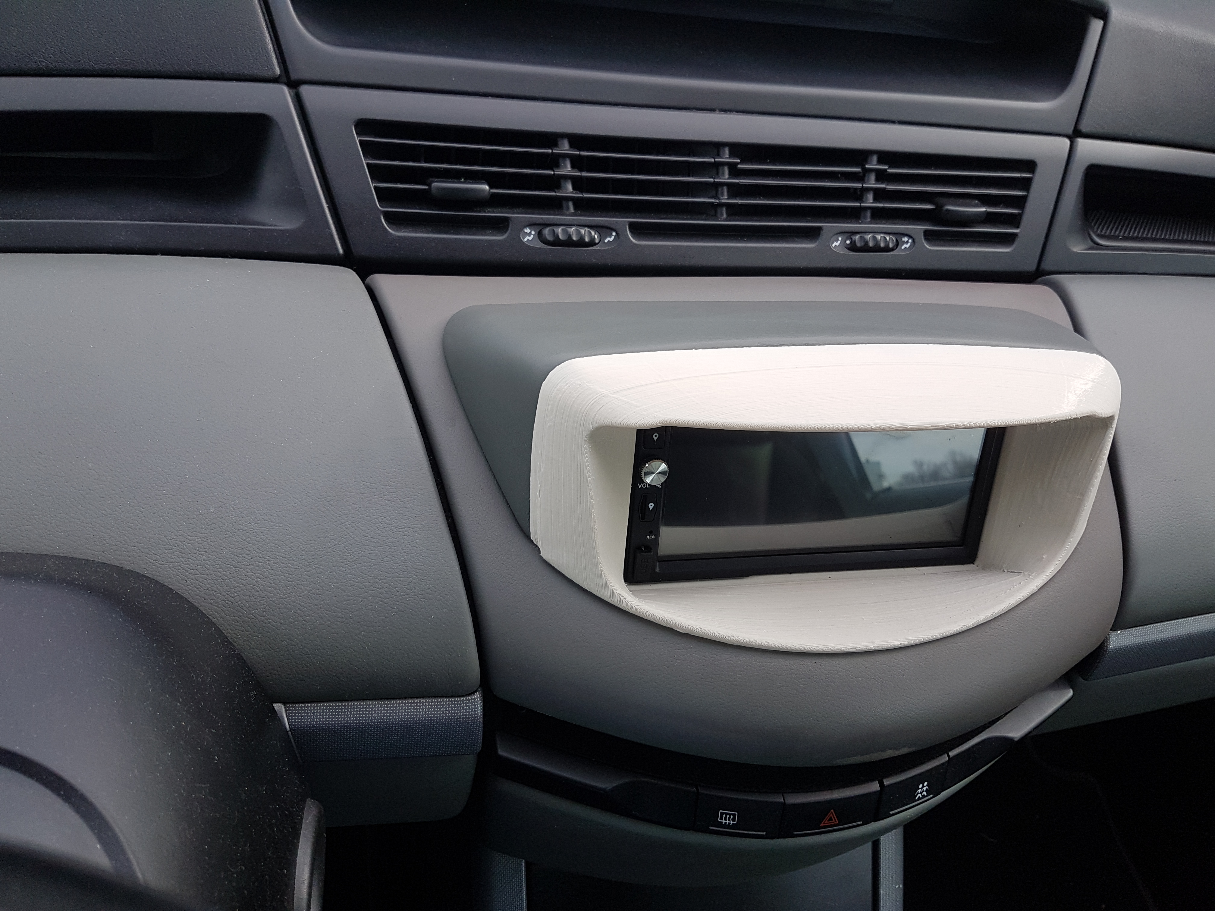

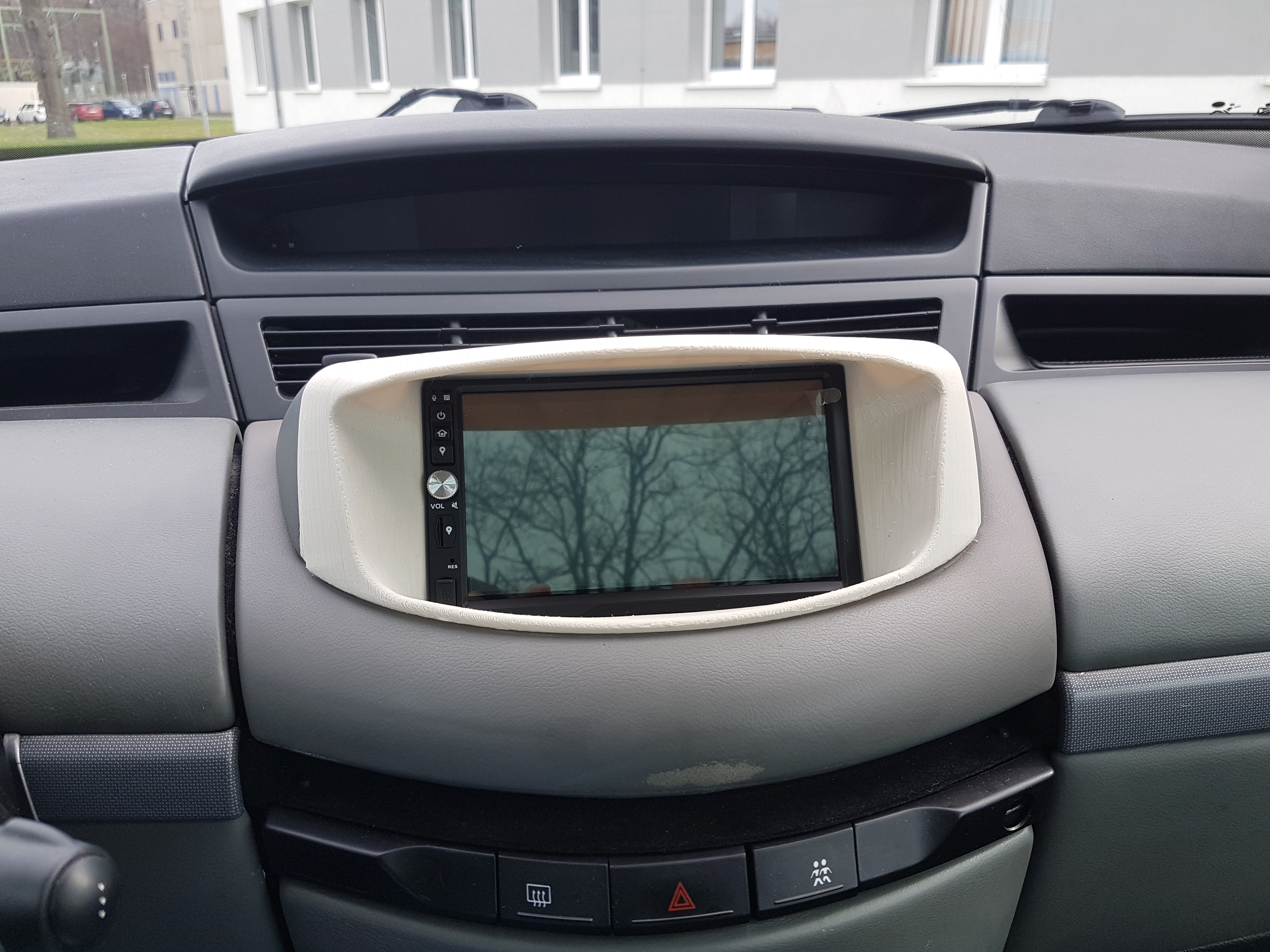

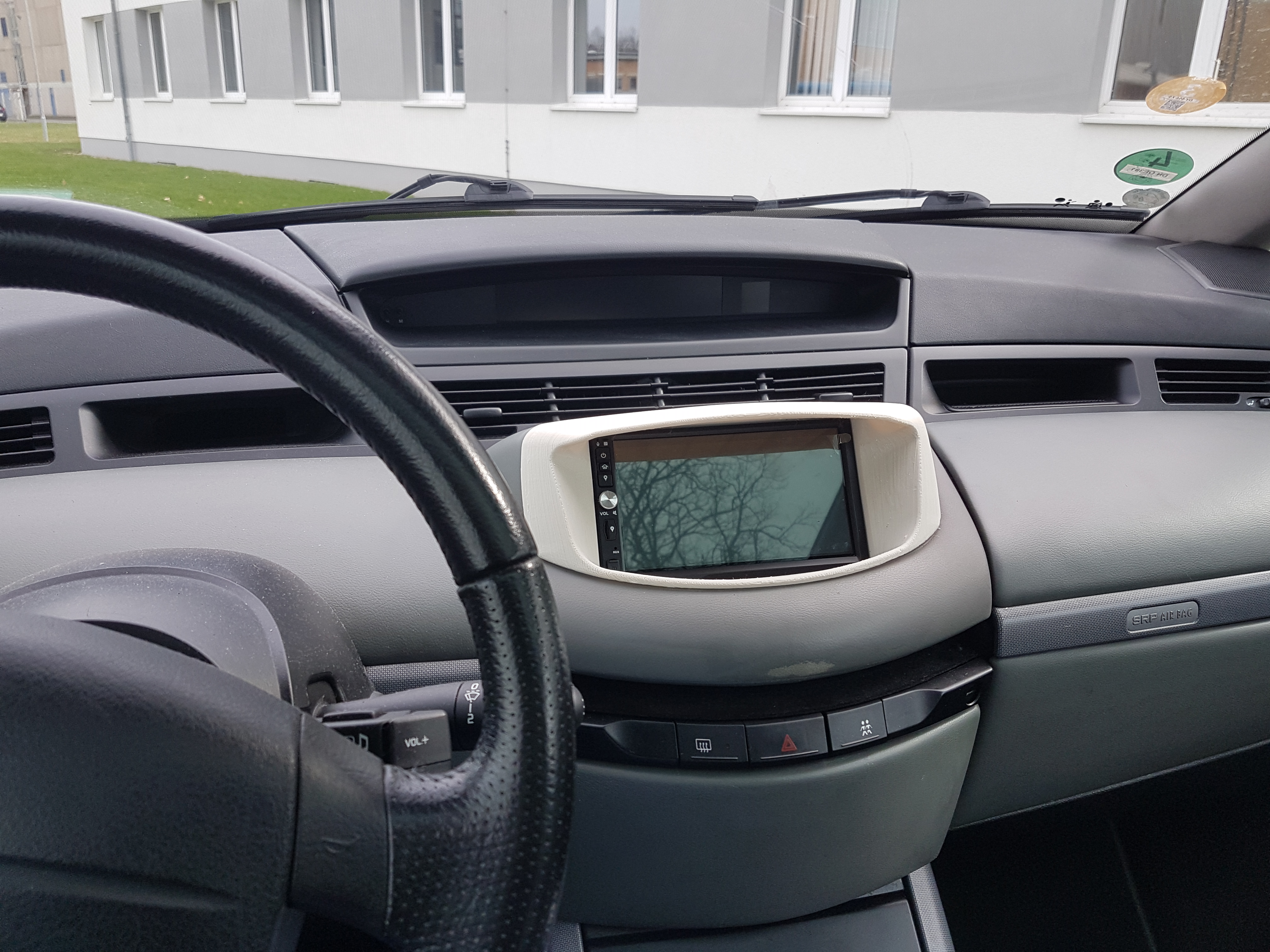

Pour ceux que ça intéresserait, petite mise a jour:
Après des centaines d'heures de travail, voila enfin le premier prototype. Le but est de vérifier l'encombrement, l’esthétique, et les interfaces mécaniques.
Sans plus attendre
Bien sur c'est juste un premier jet. Je vais tacher d’améliorer encore un peu l'ergonomie (avancement de l’écran, plus grande ouverture, plus grande courbure...), raffiner les interface (minimiser le jeux), et optimiser le rapport Matière/Solidité pour la production.
Malgré quelques petites découpes, je confirme que c'est 100% réversible avec l'original.
Sans plus attendre
Cote esthétique, ne vous formalisez pas, c'est de l'impression rapide. Y'aura lissage et bien sur peinture.
Toujours curieux de vos avis et suggestions.

Intéressant et 100% réversible
Superbe boulot, il faudrait voir le coup de revient.
Du coup tu dois également modifier le carter inférieur de la casquette gps ?

Réponse courte: Le carter inférieur n'a pas besoin d’être modifié, j'ai vraiment essayé de réduire l'impact au maximum.
Réponse plus complète: Enfin, c'est selon a chacun. Dans mon cas, la profondeur maximum avoisine les 70mm, ce qui limite les postes radio aux Double DIN 'slim' / 'medium'. Après, rien de vous empêche, si vous voulez profiter absolument d'un poste plus profond (donc plus de 70mm), de découper l'arrondi du carter inférieur et les renfort hauts pour arriver a un maximum de disons de 90/100mm. (oubliez pas les câbles!)
Au delà, faudra commencer a attaquer votre tableau de bord

Une question as tu un peut de marge en mm en hauteur ou l’écran de l'autoradio est disposé sur ta pièce?
Oui tu a raison cela ne change pas grand chose, le poids et l’encombrement dans la casquette.

Regarde 5 posts plus haut j'ai mis une vue en coupe, ça devrait te donner une idée de l'encombrement.
