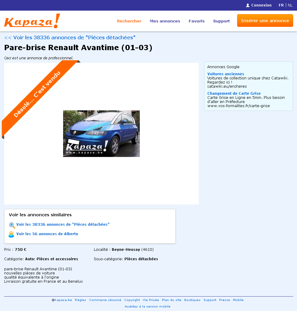

Re: pare brise brisé rêve brisé !!!!
C'est quoi cette boite :shock: quelqu'un connais :?:
Olivier18
Messages : 183
Message par Olivier18 »
je ne connais pas cette société belge.
la loi belge autorise les fabricants à refaire toutes sortes de pièces
peut être une piste à creuser
Dernière modification par Olivier18 le 27 août 2014, 16:43, modifié 1 fois.
Image Image Image
