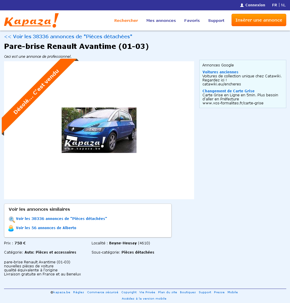

je ne connais pas cette société belge.
la loi belge autorise les fabricants à refaire toutes sortes de pièces
peut être une piste à creuser

pour la boite italienne ...Emporio autoro vigo ou Emporo dell'auto . avez vous déjà acheté chez eux ? car il semble qu'ils ont encore celui de la privilège .....
pouvons faire confiance à cette entreprise ???
je veux faire acheter et monter ce pare brise par le concessionnaire Renault qui entretient ma voiture .....et il n'est pas très chaud pour acheter à l' étranger ....donc il voudrait que j’achète et le fasse livrer chez lui, et ensuite il le monte .... comment ça va se passer avec l'assurance ?????
800€ c'est pas une paille .......
