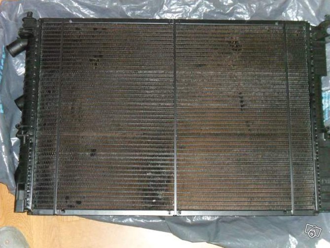

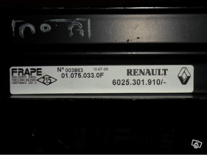

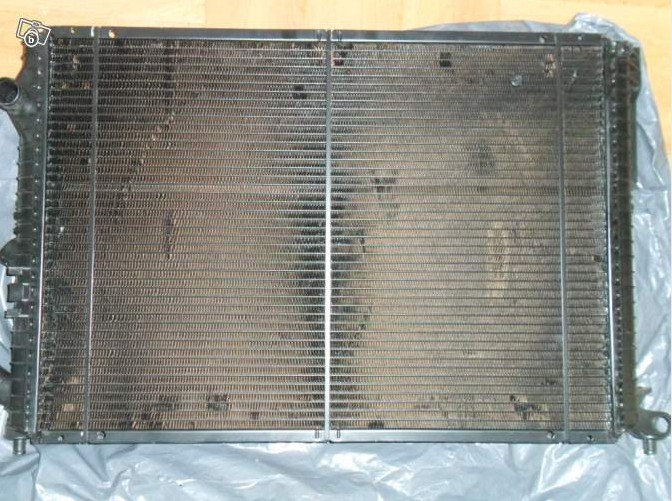

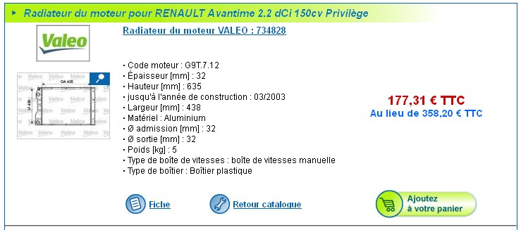

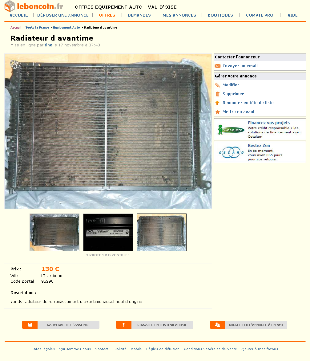

Si tu n'as pas encore la pièce pour échange, il y en a 1 sur le coin-coin pour 130€, du neuf dit l'annonce, dans le 95, de ce jour
. Vu le prix du neuf chez le losange
C'est peut-être intéressant !
Re: Radiateur de refroidissement

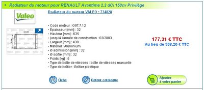

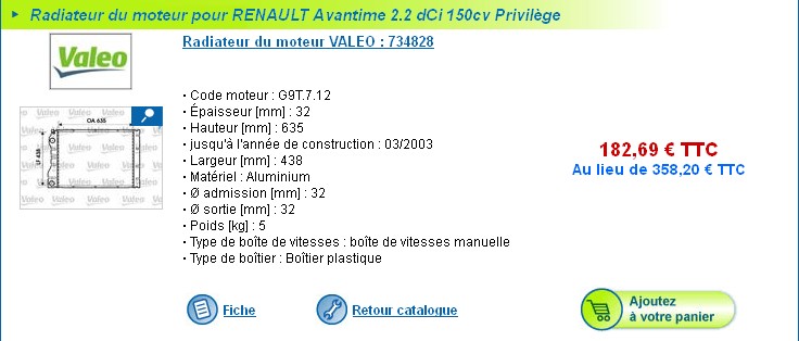

Pour 50 euro de plus chez Oscaro, mais faut il prendre le risque ? ...

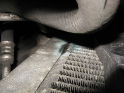

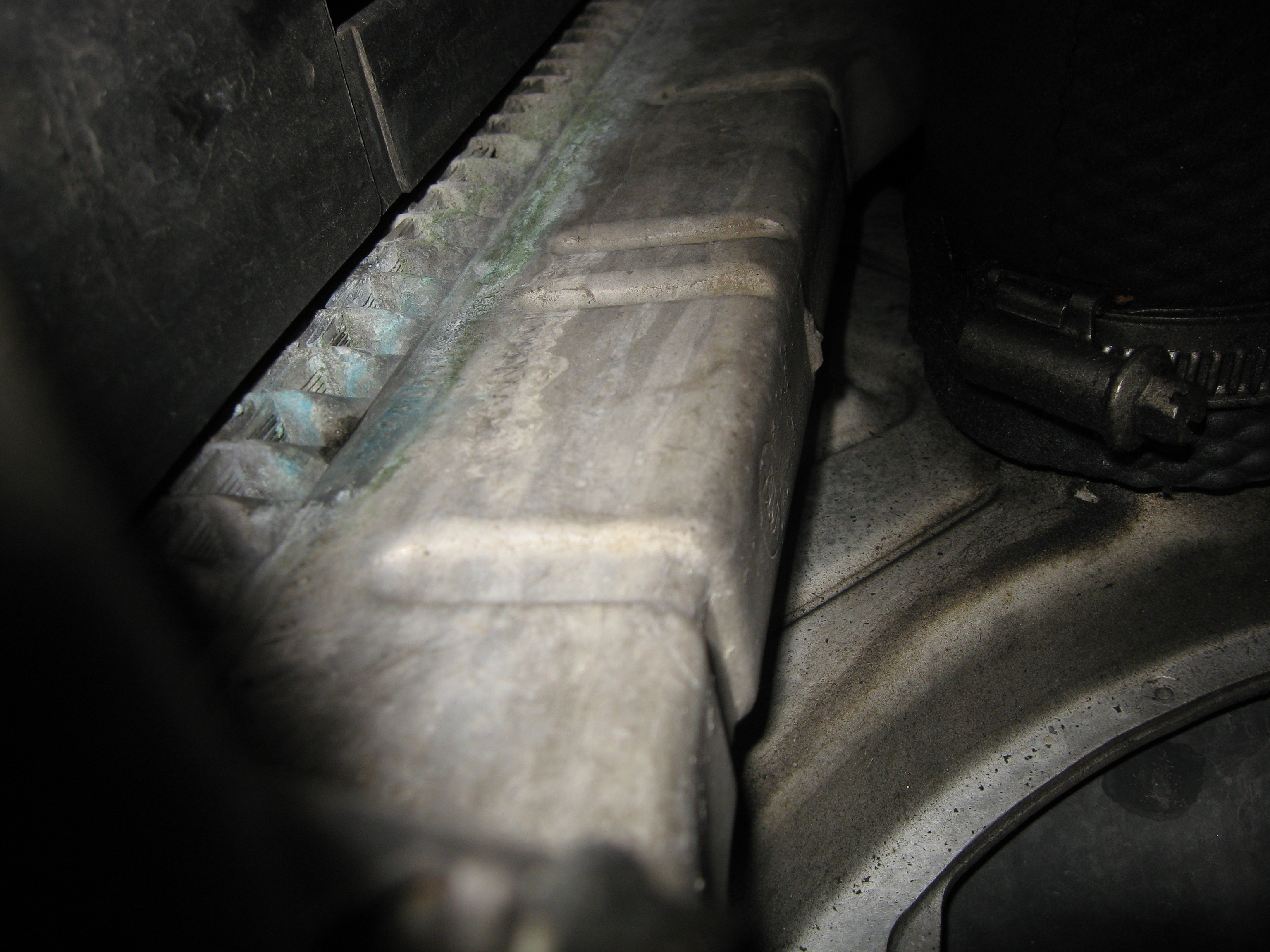

Sachant que tout les radiateurs ont le même problème ( sur les cotés de ceux ci des traces blanches coté moteur) ...

Alors ça , c'est magnifique, je vois qq chose et "miracle", les photos que je ne sais pas mettre sur le fofo, apparaissent
. Si cela se reproduit je vais choyé la bête
Les images des fuites:

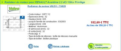

Et prix en baisse
