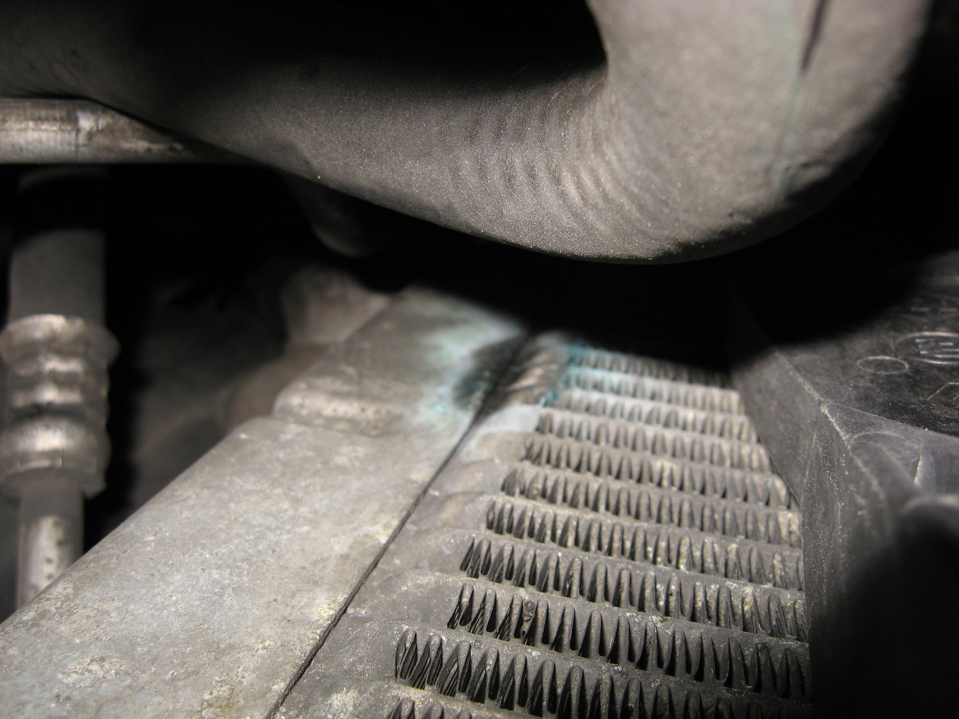

Pour 50 euro de plus chez Oscaro, mais faut il prendre le risque ? ...
Sachant que tout les radiateurs ont le même problème ( sur les cotés de ceux ci des traces blanches coté moteur) ...

Alors ça , c'est magnifique, je vois qq chose et "miracle", les photos que je ne sais pas mettre sur le fofo, apparaissent . Si cela se reproduit je vais choyé la bête .
Re: Radiateur de refroidissement
Les images des fuites:

J'ai une fuite sur mon radiateur de refroidissement et elle semble bien costaude. Moteur chaud, le radiateur fume un peu et on voit à l'endroit des coulures une petite bulle de LDR qui "pshittt".
Je m'en suis aperçu car il y a quelque jours la jauge de température jouait au yoyo 5, 6 voir même 7 barres ! J'ai serré les fesses pour rentrer à la maison. Effectivement, j'ai du récupérer 1 à 2 litres de LDR quand j'ai vidé le circuit pour changer mon aérotherme gauche.
Du coup, si quelqu'un a des billes concernant le changement du radiateur de refroidissement, je suis preneur (j'ai le MR donc j'ai déjà les grandes lignes... )
