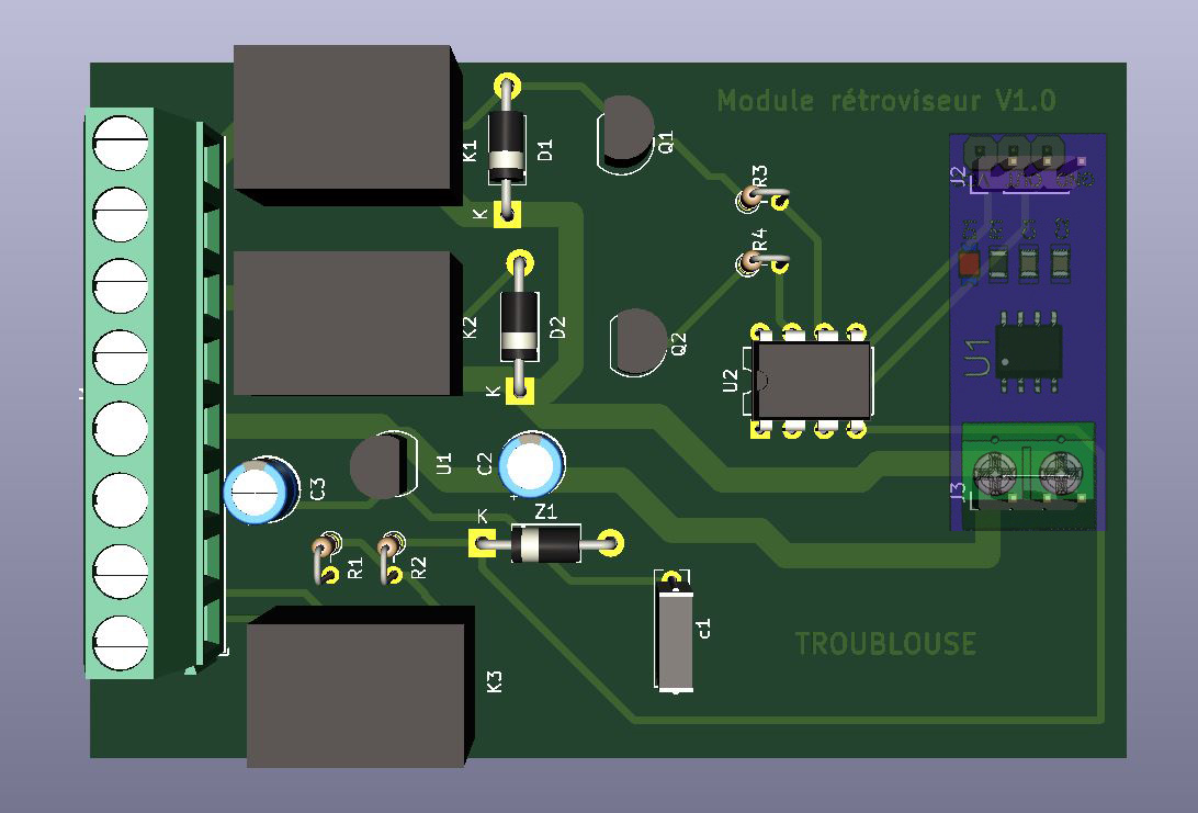

Voici une représentation du module .
Je viens de commander les circuits imprimés afin de poursuivre les tests.

Question: ce sont des relais sur le PCB?
Suggestion: je pense qu'on peut réduire pas mal l'empreinte du PCB
- via des borniers plus petits. Vu que nous sommes a 0.9A, des petits borniers suffisent largement.
- le PIC il faut le prendre en version SMT. C'est moins cher et de tt façon sur le PCB il me semble soudé sans DIL, donc fixe
le tout peut descendre a 1/2 facilement a mon avis.
Si vous avez besoin d'imprimer le circuit, j'utilise souvent https://www.platinenbelichter.de/. Il fait aussi la version avec vernis complet.

docman a écrit : ↑29 déc. 2020, 22:09 Question: ce sont des relais sur le PCB?
Salut ,
Ce sont bien des relais.Cette carte fait aussi le rabat automatique.
0.9A pour un rétro ,avec 2 c'est 1.8 A .J'ai mis un coef de sécurité sur les pistes qui alimentent les moteurs.
Les borniers sont bien pour raccorder les fils qui proviennent du commutateur rotatif.
Pour gagner de la place je peux aussi faire avec des CMS .Pour le PIC je pense que tu veux parler de SMD ?
J'ai fait avec les composants que j'ai sous la main et j'ai commandé les PCB chez JLCPCB.
Si tu veux te lancer ya pas de problème :roll: ,mes rétros fonctionnent très bien depuis que je les ai lubrifié sur les conseils de ag17 :mrgreen:

troublouse a écrit : ↑30 déc. 2020, 00:53
Salut ,
Yves
Hello,
SMT (techno) ou SMD (Composant) oui.
J'ai vu qu'il y a une platine de faite, j'ai essayé d'aider.
c’était pas pour t’embêter le message, c’était pour aider. Je vois qu'il a été pris un peu mal.
J’arrête ici.

docman a écrit : ↑04 janv. 2021, 00:21
Salut ,
Yves
Hello,
J’arrête ici.
Salut ,
je suis pas fâché :mrgreen: et toujours preneur de conseils.
Je ne suis pas équipé pour les composants de surface ,donc je fait avec les moyens du bord.
Yves
BMW R1100RT.
