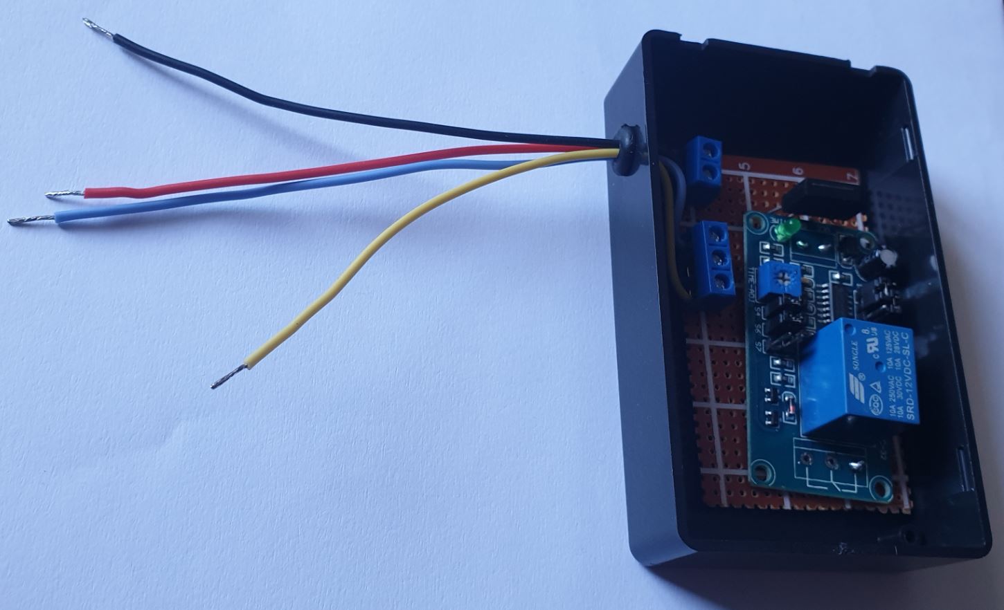

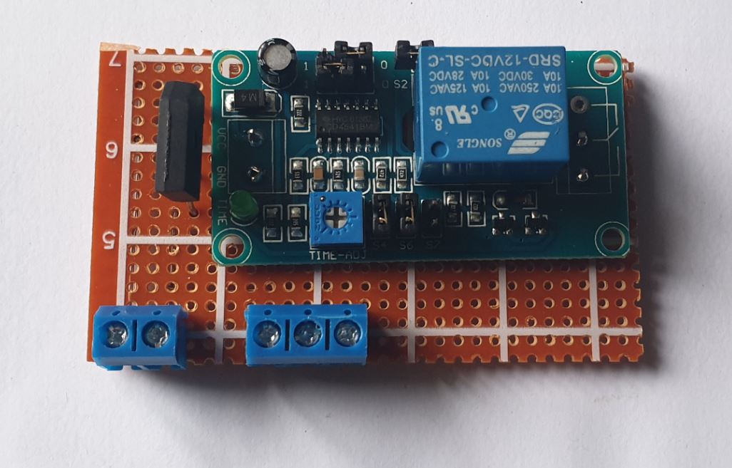

Profitant du confinement…je m’y suis remis,voici ma dernière fabrication.
Le module ci-dessous permet quand on utilise le bouton rotatif de faire fonctionner les moteurs des rétroviseurs pendant 7s pour les déployer ou les rabattre puis coupe l’alimentation des moteurs.Ça ne vide pas la batterie quand le véhicule est à l’arrêt et il n'y a plus d'usure prématurée du bouton rotatif.
J’ai fait le test sur un rétro cassé sur mon établi et ça fonctionne
Pouvez vous vérifier sur vos AVT la durée de fonctionnement des rétroviseurs à l’ouverture et la fermeture?
Le module se raccorde au niveau du bouton rotatif et peut se loger à côté.
J’attends vos remarques.

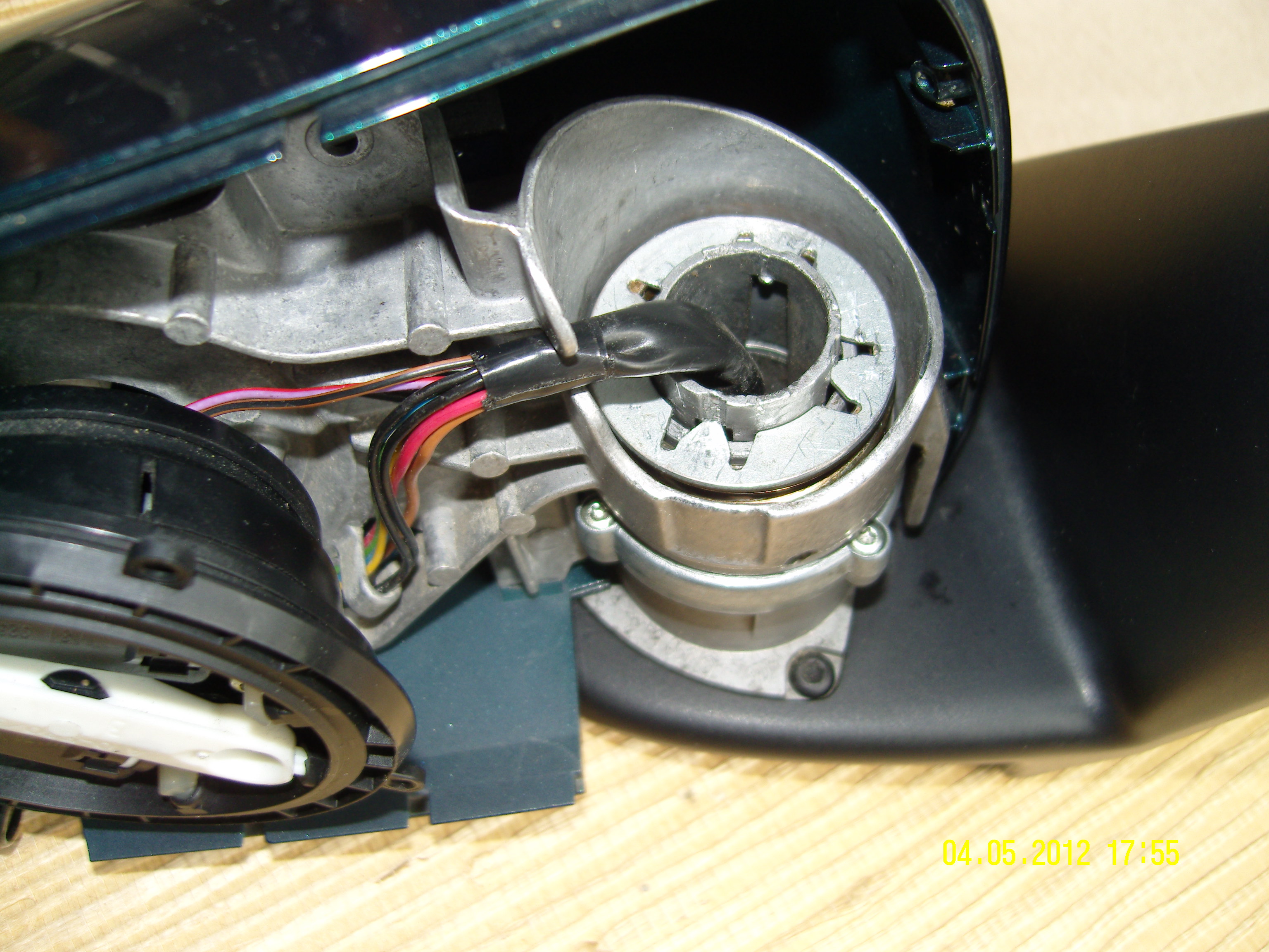

Donc cet après-midi j'ai démonté mon rétroviseur de test :
- démontage : quasiment plus de graisse au niveau du réducteur et des roulements
- nettoyage complet.
- graissage général .
- remontage...pas triste Pour remettre la rondelle éventail et le ressort j'ai comprimé avec mon étau et une douille de 30mm.
- test : le temps de pivotement est passé de 6s à 2.5s
Merci Xavier.
Yves

Re-Yves, je n'avais pas tout compris (j'ai honte ) et maintenant, avec tes explications complémentaires (plus de "sucre" disponible) le montage que tu as réalisé se substitue au dispositif défaillant et devient le SUCRE de remplacement: donc magnifique. Restera plus que le Pb de la lubrification du rétro à réaliser, pour éviter la détérioration du bouton de commande: soit des pistes du CI soit des balais et/ou les deux, par le I trop important lors d'une demande de manœuvre . C'est vrai que l'opération de démontage est facile le remontage aussi, sauf si l'on est puriste, la remise en place de la fameuse rondelle 4 crans demanderais d'avoir 3 mains, mais c'est faisable:
Nota: un cap'tain à remplacé cette rondelle par une vis traversant le fût et cela fonctionnait aussi bien dixit
Xavier

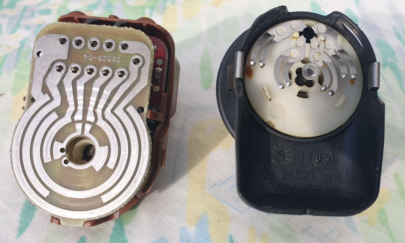

Voici un exemple d'usure du bouton rotatif :
- Messages : 1829
Re: Consommation anormale des rétroviseurs et solutions
Bonsoir Yves, si les double-cils ou balais sont bien visibles sur tes photos, juste une des pistes du circuit imprimé, recouverte de rhodium, à une zone légèrement marquée et pourrait reprendre du service avec des balais en état. Une condition , que les rétros consomment pas ...trop
Les petites "tâches" brunes(3) sont juste des restes du lubrifiant déposé lors de l'assemblage d'origine. Il m'en reste qqs uns, fonctionnant parfaitement, avec pistes et cils en parfait était, car j'avais "cru" que c'était une pièce d'usure et à 60€ environ le bout, j'avais fait de la récup , de la révision et ré-assemblage puis des dons, et enfin qqs ventes
Il n'empêche que j'en ai vu des brulés entièrement, ou dans un état presque pareil, le circuit imprimé (en 3xp) brulés et la platine porte-balais fondue il dit y avoir une drôle d'odeur dans l'habitacle quand cela se produit
Xavier
Xavier

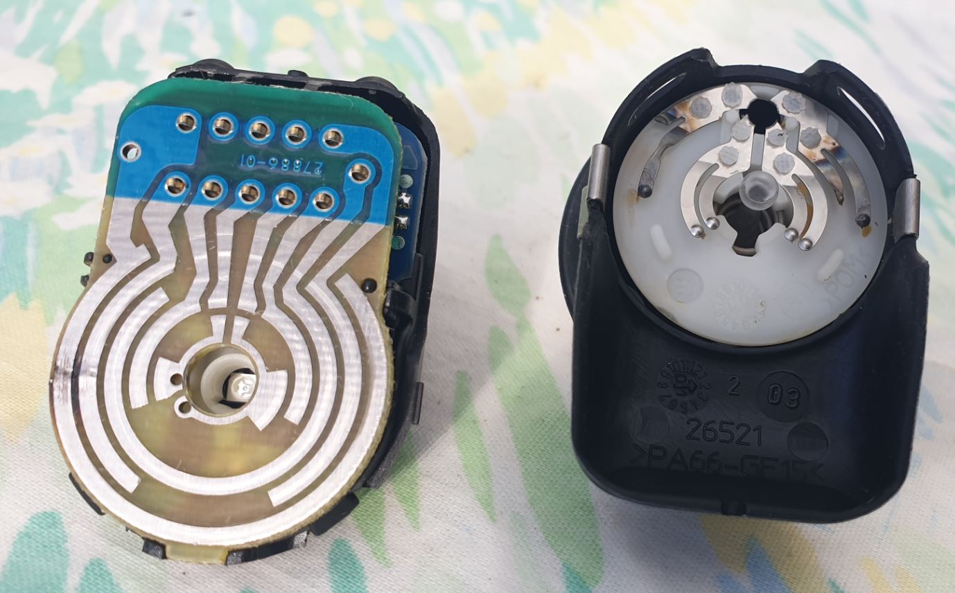

Bonsoir Xavier ,
pour la lubrification des pistes , je met de la graisse cuivrée en petite quantité sur les pistes ?
Yves
Yves

Bonjour ,
après le nettoyage du bouton rotatif j'ai mis un peu de graisse cuivrée sur les pistes .
Bien retirer la graisse entre les pistes , j'ai utilisé un cure dent , pour éviter les courts jus.
Le fonctionnement du bouton rotatif est redevenu normal.
En conclusion comme ag17 nous l'a déjà signalé :
- Vérifier la durée de fonctionnement des rétros .Si supérieur à 3s :démonter et graisser le moteur et les roulements.
- Bien nettoyer et graisser le bouton rotatif.

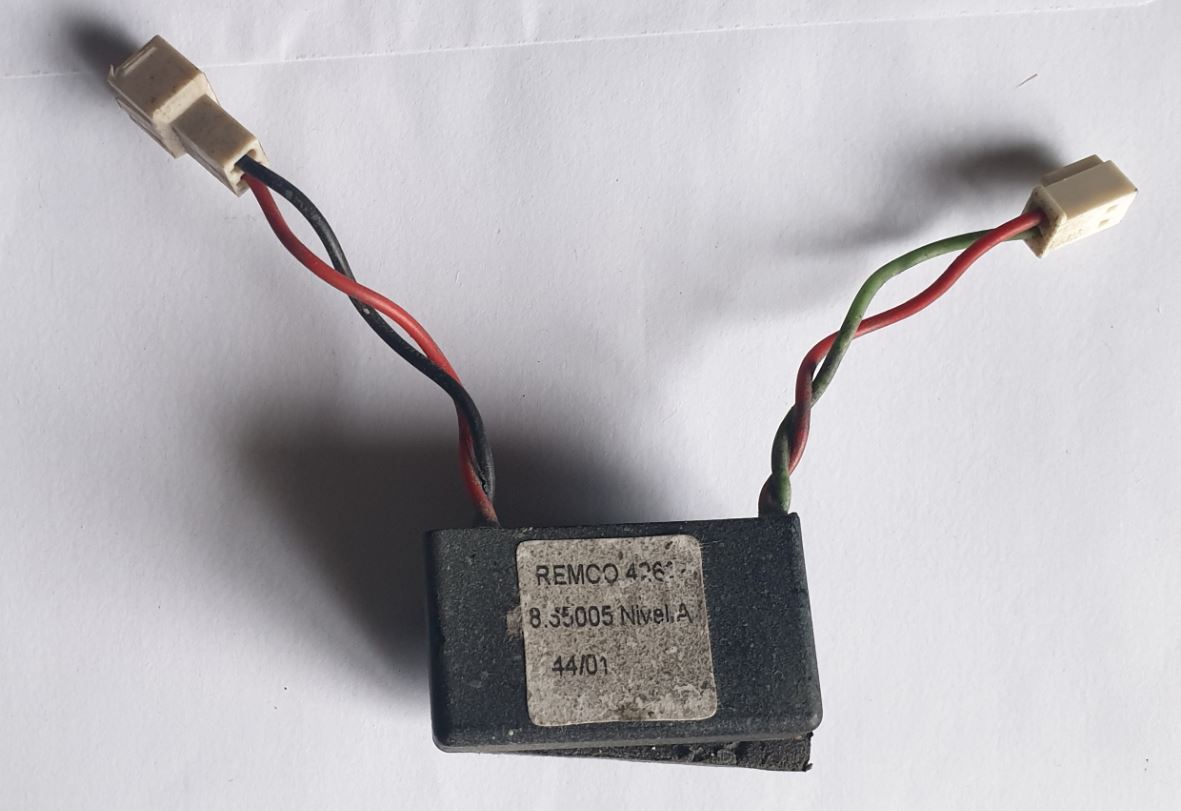

- Contrôler le fonctionnement du sucre : contact coupé mesurer le courant avec un ampèremètre au niveau de la batterie ( si 1A il est mort ).
- Remplacer le sucre ou le retirer.
- Trouver un remplacement au sucre ou débrancher les rétroviseurs
Yves
