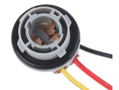

Plus accès sur l’entraide que la prestation j’ai fait sur le forum d’en face un Tuto pour remplacer très facilement la douille :wink:
Je viens de trouver ça sur AliExpress : 1,88€ | Douille d'ampoule BAY15D P21/5W 12V, 2 pièces, adaptateur, connecteur de Base pour feu stop, accessoires de voiture en plastique, 1156 1157
https://a.aliexpress.com/_Ev0eg7s

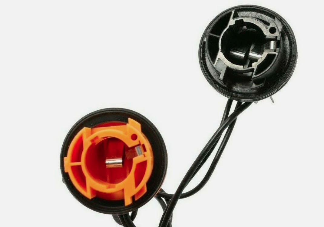

Côté débrouillage il serait intéressant de tester @BARDET (d'ailleurs une petite présentation dans la rubrique dédiée serait aussi une bonne idée .... :idea: ) le faisceau arrière Citroën C4 Phase 1 qui semble une bonne alternative :idea:
https://www.ebay.fr/itm/277043961947?_s ... R_SxxPrlZQ
