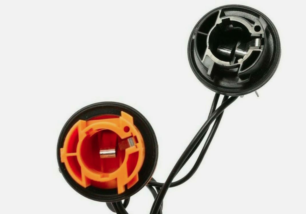

En retirant les ampoules du feu stop et du feu de position croyant qu'elles étaient défectueuses, j'ai constaté que c'étaient les petits contacteurs métalliques du support qui sont cassées . Existe -t-il des douilles compatibles ? Le problème s'est produit suite à une infiltration d'eau.

Devant ce problème récurrent de faisceaux d'ampoules pour les feux arrières, je réfléchis à une prestation de réparation de ces faisceaux avec des douilles identiques qui ne nécessitent aucune modification de l'empreinte sur le socle du feu.
À voir si cela vaut le coup de la mettre en place.

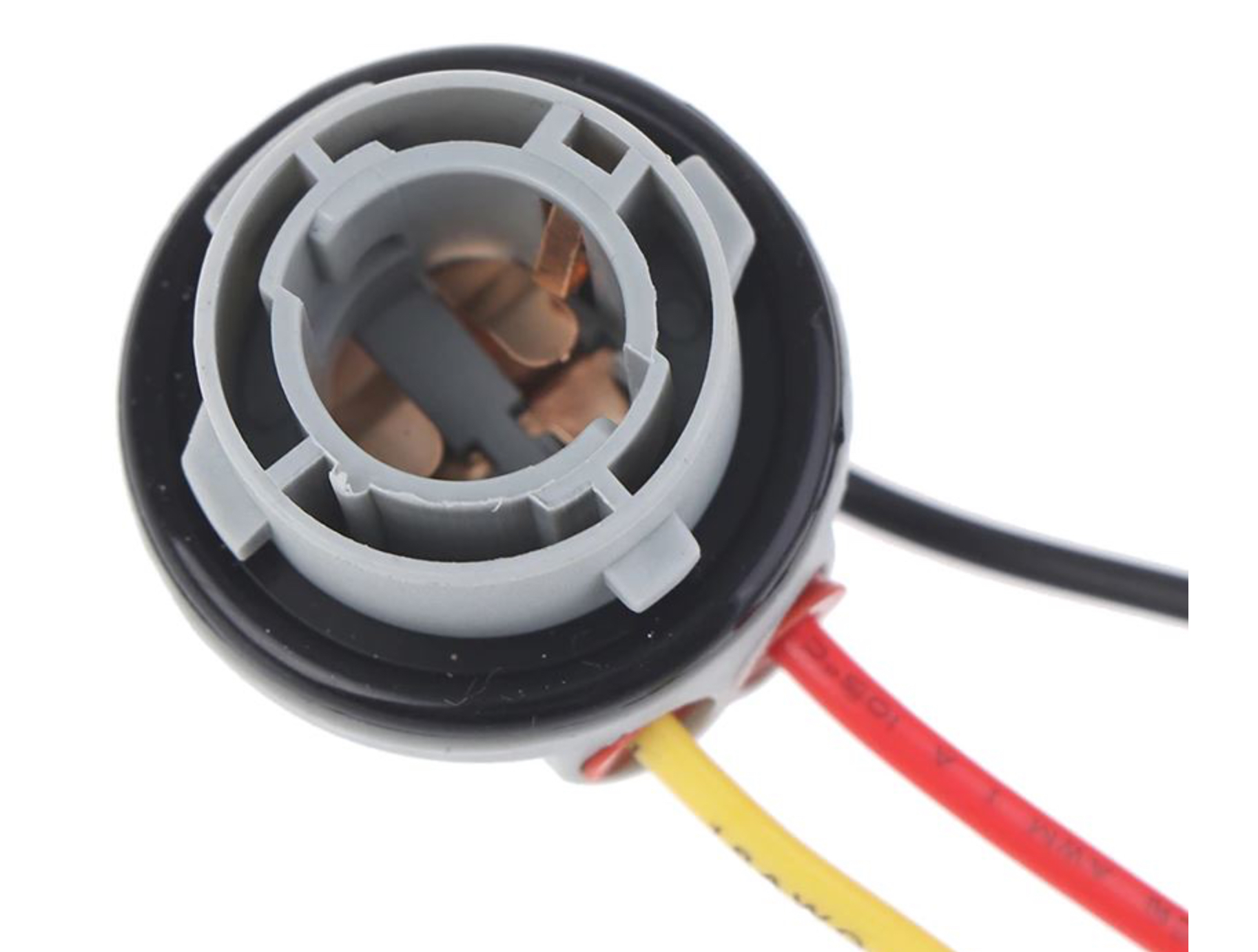

Je viens de trouver ça sur AliExpress : 1,88€ | Douille d'ampoule BAY15D P21/5W 12V, 2 pièces, adaptateur, connecteur de Base pour feu stop, accessoires de voiture en plastique, 1156 1157

Malheureusement, il est inconcevable pour moi d'envisager de commencer à retailler le pourtour de maintient de la douille.
Même si ce n'est pas le cas à cet endroit, les feux sont suffisamment fragiles et hélas trop rares pour que je retienne cette solution.
Je ne proposerai donc qu'une prestation de réparation/reconditionnement du faisceau de feu malade.
Mathieu

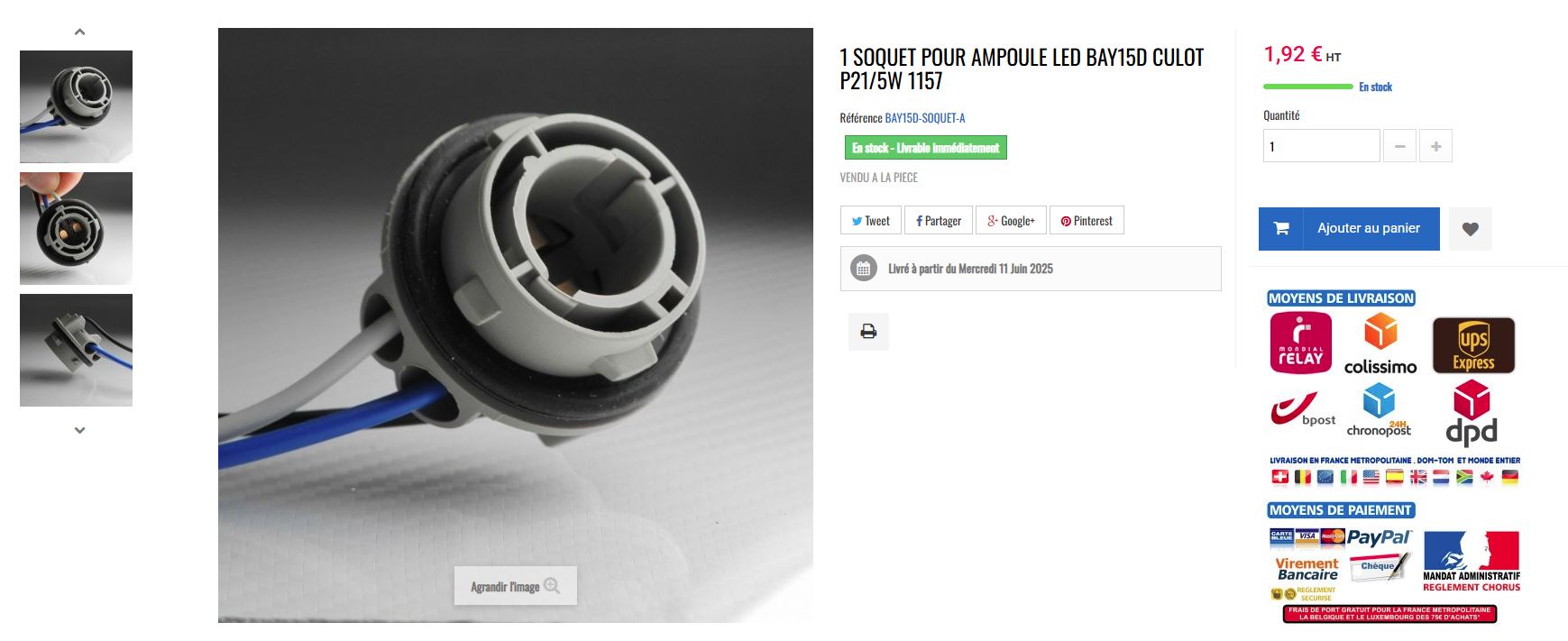

"Si et seulement si" le Cap'tain BARDET n'a pas été secouru par le Cap'tain ag17 et qu'il souhaite passer son contrôle technique sans souci et qu'il n'est pas un afficionados du 100 % d'origine pour ce qui ne se voit pas et que le temps presse alors il y a ce spécialiste bien connu qui propose immédiatement ceci : https://www.cnjy-led.fr/bay15d-p21-5w/2 ... 13409.html
