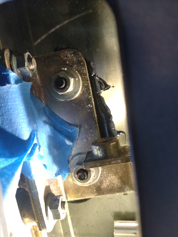

Bon, il n'y avait pas que la piece en plastique d'hs, le chariot de guidage vertical était décollé, cause ou conséquence, je ne sais pas, du coup j'ai utilisé ce que je pouvais trouver dans le coin pour recoller ca, du BOSTIK Fixpro msp 104, ca à l'air de tenir, à voir dans le temps !

Bon la réparation n'aura pas durée très longtemps, la vitre s'est à nouveau retrouvée de travers, ouf ce n'était pas le chariot vertical il était toujours collé, mais c'est la piece en plastique "bmw" qui s'est déclipsé
Je trouvais que la piece forçait dans le rail, je m'étais dit que ca allait se faire, mais à priori non, du coup j'ai remis une autre pièce en la limant un peu pour qu'elle circule plus librement, et c'est reparti nickel
