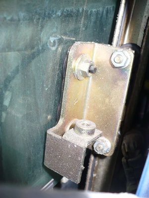

Doucement mon loup! Dans ma cambrousse, internet est en mode Dci :lol: . Alors les photos, faut anticiper.
Voilà où se trouve la glisssière fixe ( les écrous sont dans les cercles rouges),
position des fixations de la glissière horizontale

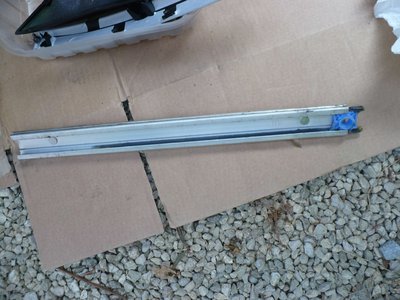

la pièce démontée avec son patin d'origine qui avait du jeu
La glissière démontée
