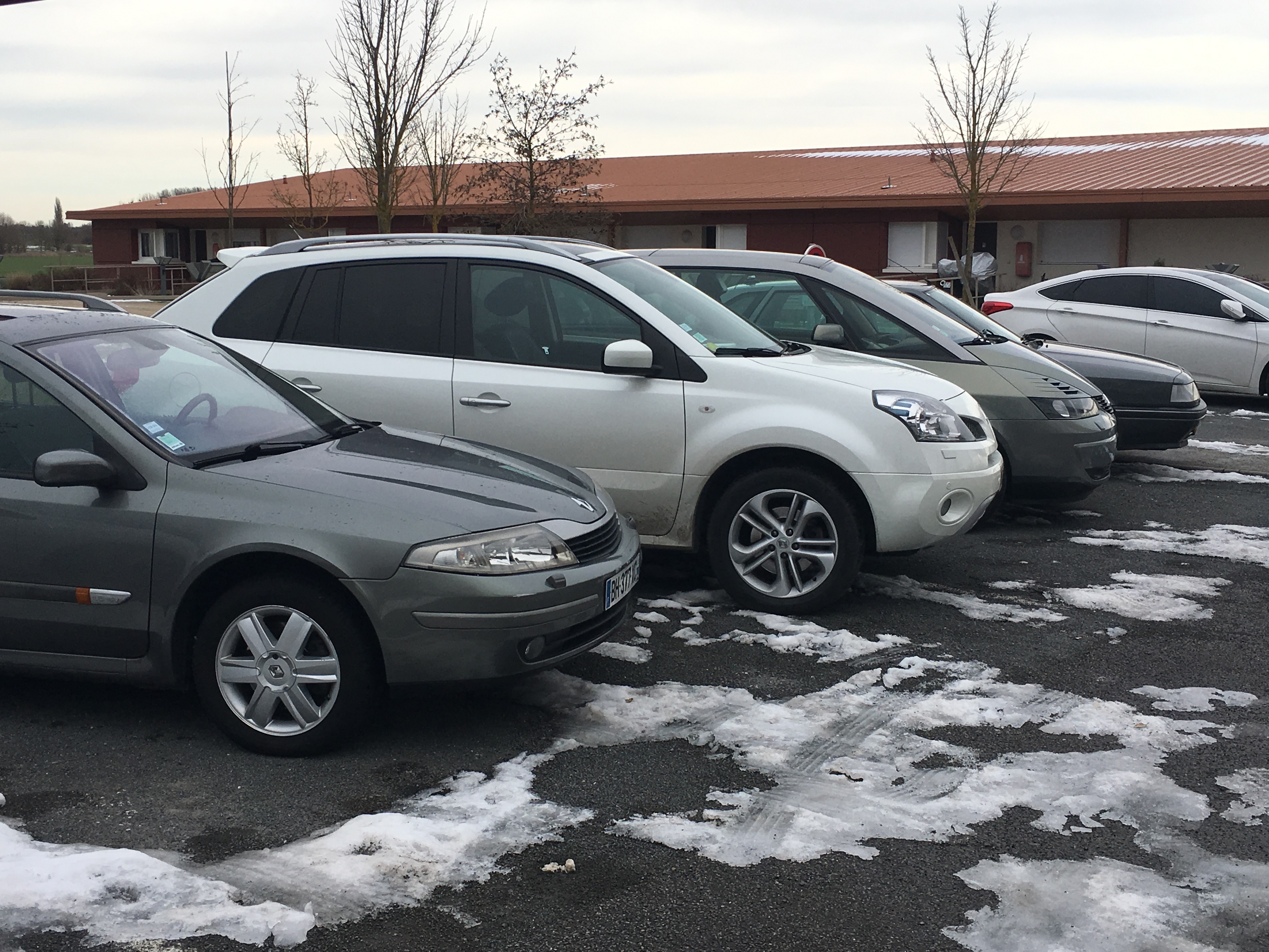

Petite photo de famille, le jour de la vente de ma Laguna, le lendemain de l'arrivée du Koleos :)
