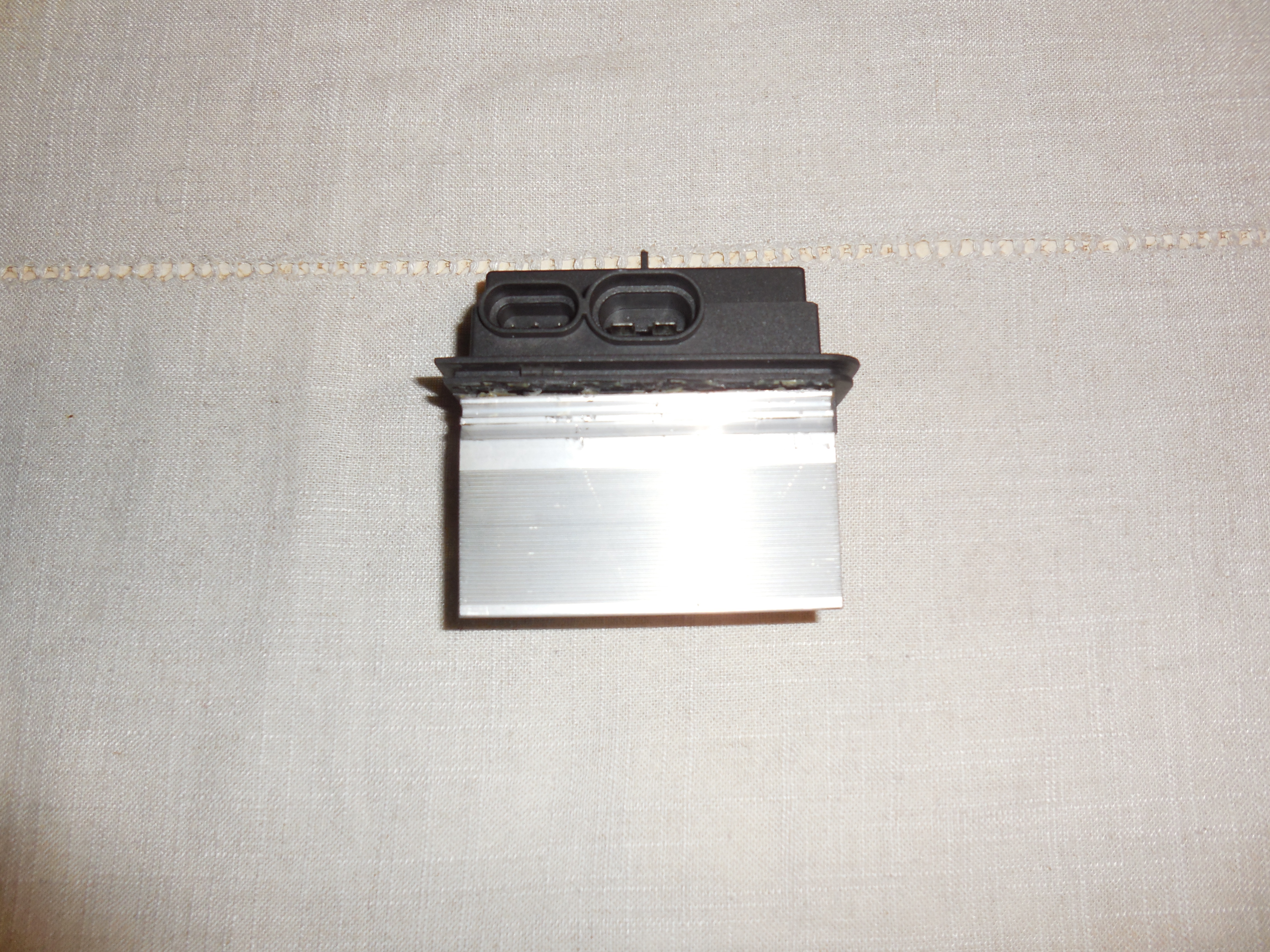

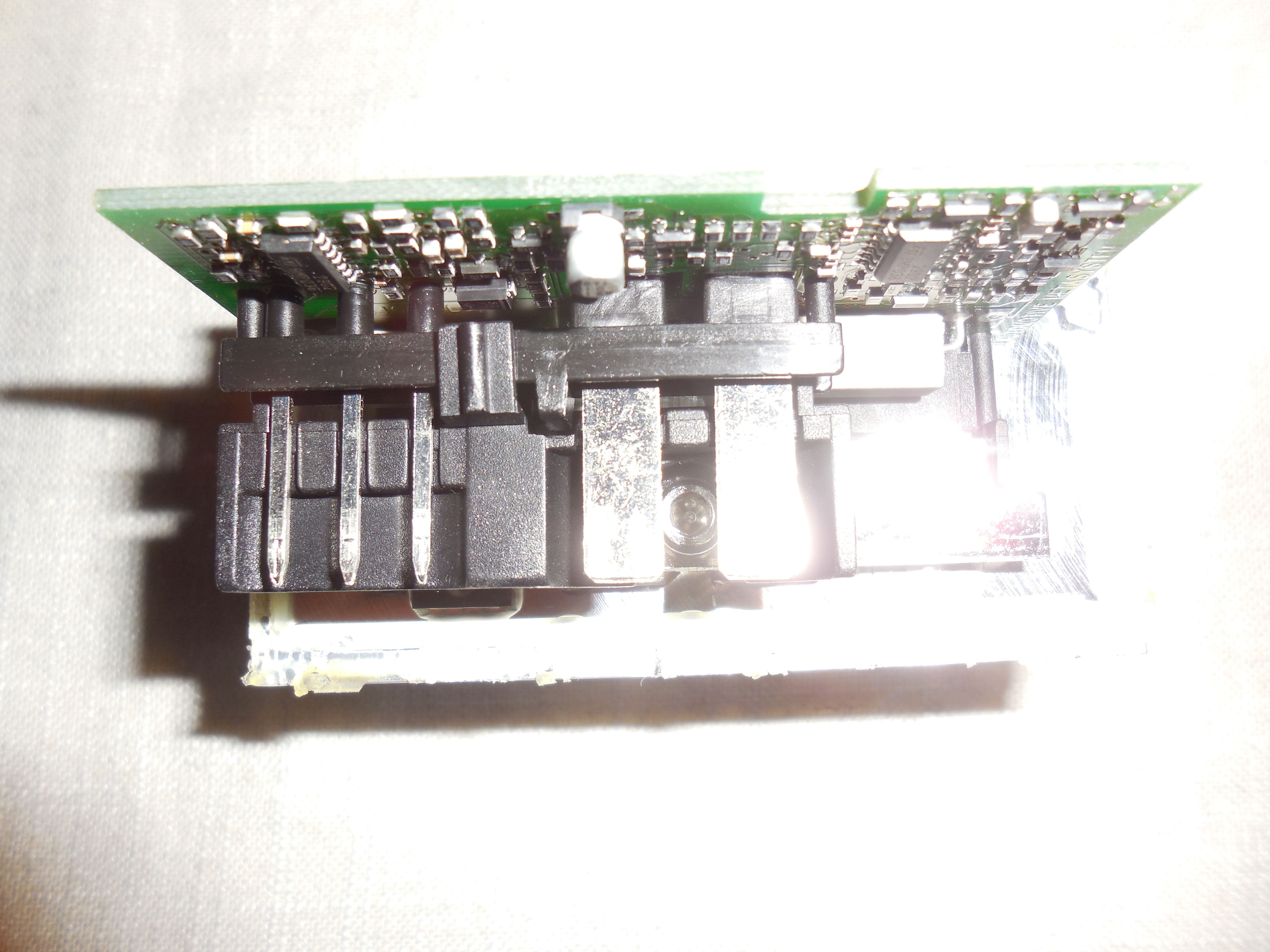

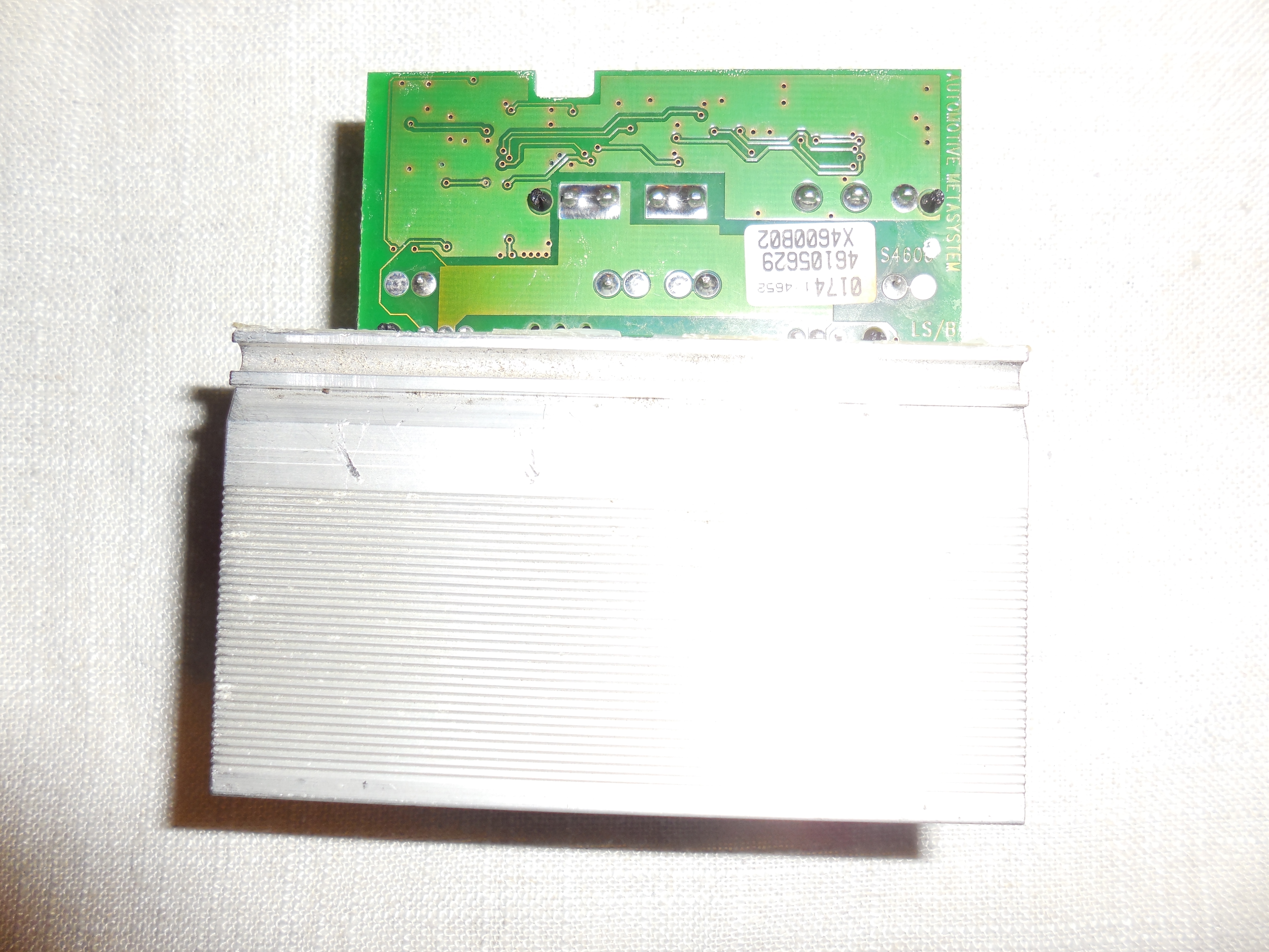

Remplacer transistor du module variateur
J'ai démonté le module variateur et voici les photos...je ne pense pas qu'un élément soit remplaçable mais j'attends toutes propositions pour remettre ce module en état... :idea:
Merci pour votre aide... :mrgreen:
