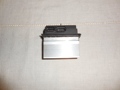

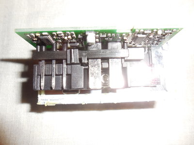

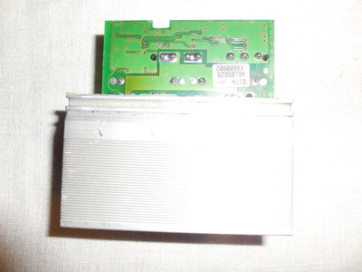

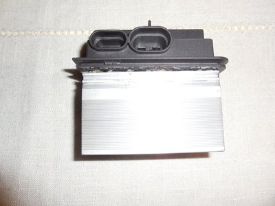

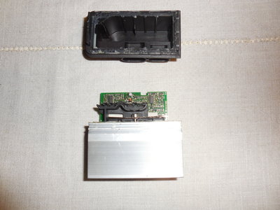

J'ai démonté le module variateur et voici les photos...je ne pense pas qu'un élément soit remplaçable mais j'attends toutes propositions pour remettre ce module en état... :idea:
Merci pour votre aide... :mrgreen:

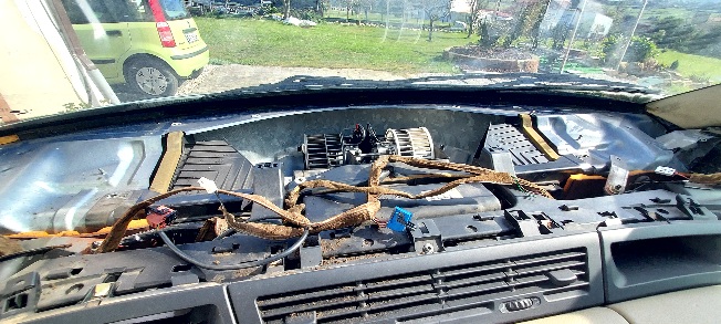

Bonjour à tous
je viens juste de terminer le démontage du tableau de bord.
J'ai testé les ventilos, aucune réaction.

Spaza a écrit : 02 déc. 2017, 11:11 Remplacer transistor du module variateur
Alain :wink:

J'ai dû faire une erreur de manipulation,car mon texte accompagnant ma photo du post ci-dessus a disparu .
Voilà, le ventilateurs ne tournent pas, après démontage et essais en direct ils tournent bien.
Au testeur ,J'ai 11,54 V à la prise d'alimentation, mais branché et contact mis ils ne tournent pas.
Avez-vous une idée ?
D'avance merci
