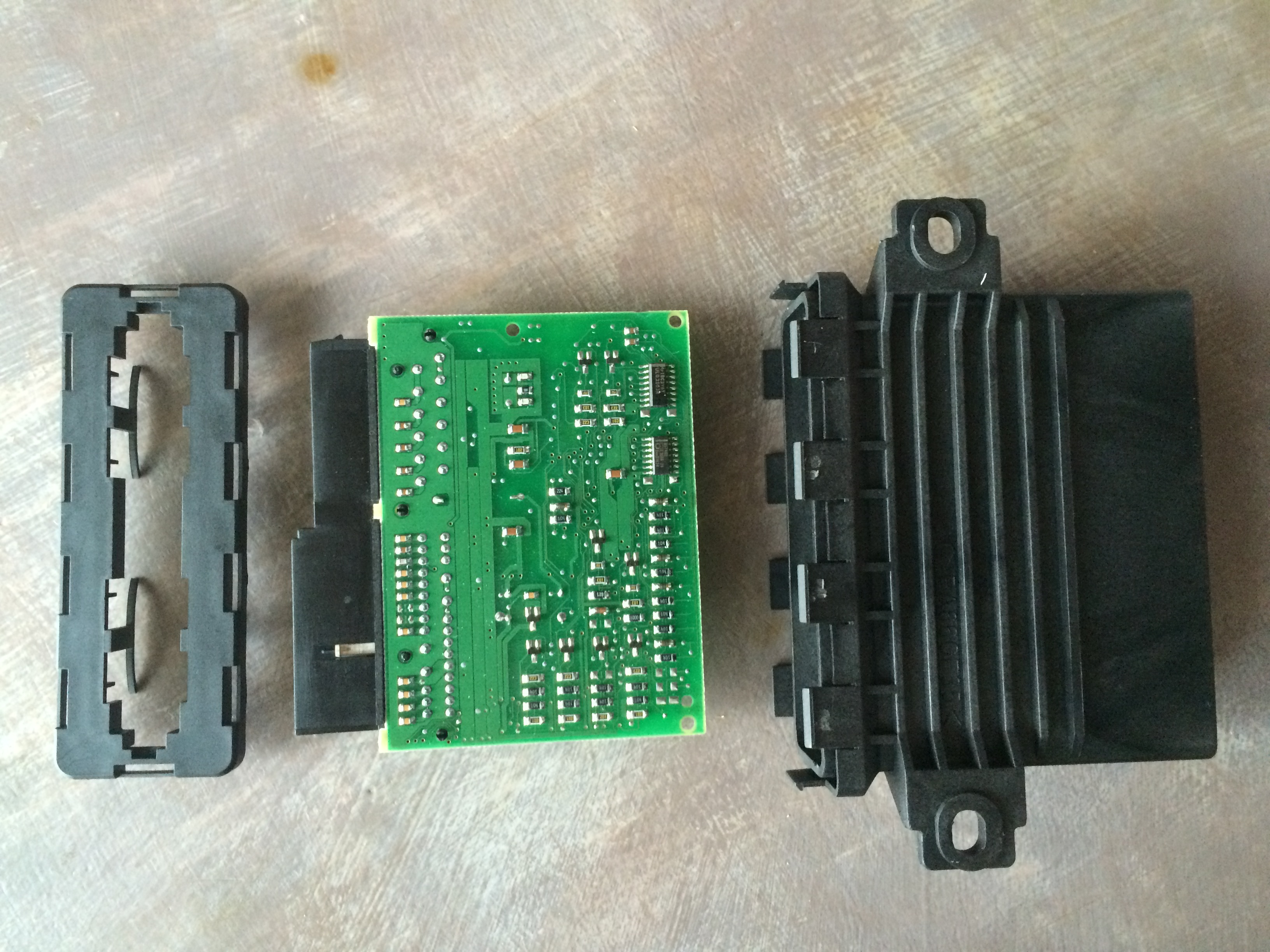

As tu vérifié la centrale dans le coffre. Débrancher, nettoyant contact, rebrancherAlaing a écrit : ↑13 déc. 2023, 17:13 Salut à tous !
Je suis aussi victime du radar de recul farceur. Lorsque j'enclenche la marche arrière j'ai un son plus grave et en continu
et ne suis donc pas prévenu de la distance.
Quand on a pris l'habitude depuis plus de 10 ans, ça fait drôle...
Si j'ai bien compris, c'est le calculateur parkpilot qui serais en cause ?
D'abord vérifier sa connectique si j'ai bien compris ?
Merci de vos lumières.
Ciao ! Alain
