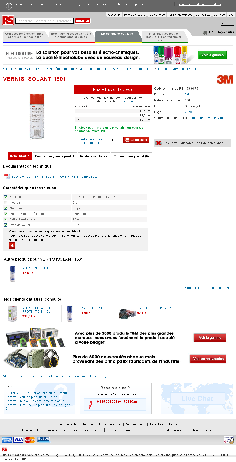

Il faut que tu trouve un vernis spécial électronique qui permet de protéger la platine de l'humidité j'ai déjà fait cette opération sur un autoradio utilisé sur mon bateau donc dans des conditions d'air et embrum salin il est monté depuis 2010 et il dort dehors toute l'année c'est très efficace :!:
http://radiospares-fr.rs-online.com/web ... s/1930873/
Mais cela ne réglera pas ta voie d'eau il faut la trouver :oops:
