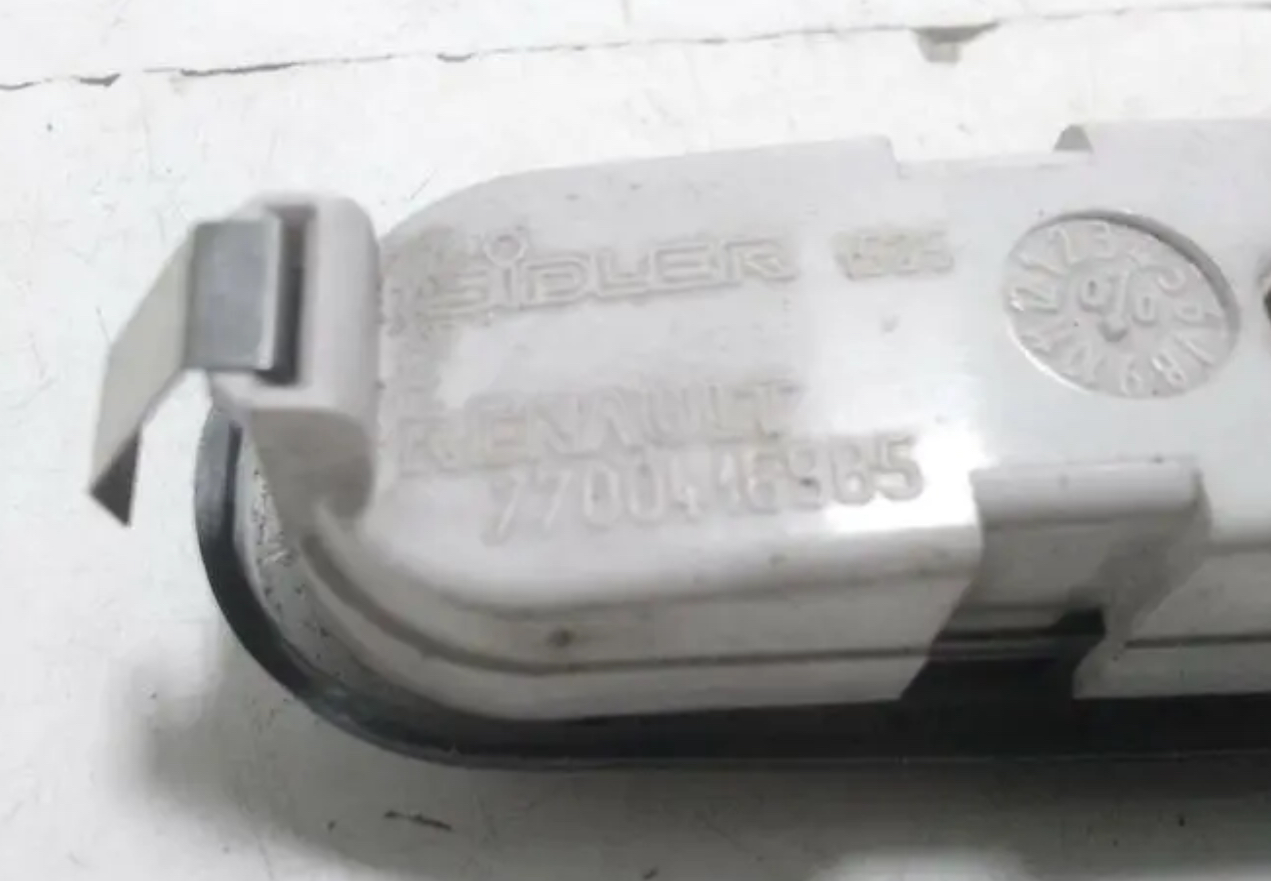

Le démontage des éclaireurs de portes se fait très simplement contrairement aux éclaireurs de pieds sous le volant ou sous la boîte à gants passager qui eux sont très fragiles (deux pattes sur la partie transparente ultra cassante avec le temps comme indiqué dans mon tuto plus haut)
Pour les éclaireurs de portes : Il suffit de s’allonger sous la porte ouverte et de glisser un petit tournevis plat sous une des deux extrémités et de faire levier. Si cela ne vient pas alors ce n’est pas le bon côté donc retenter de l’autre côté. Ils sont costauds :wink:
Vue arrière de l’éclaireur de porte.
Pour la LED à y installer c’est une simple W5W.

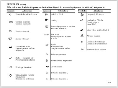

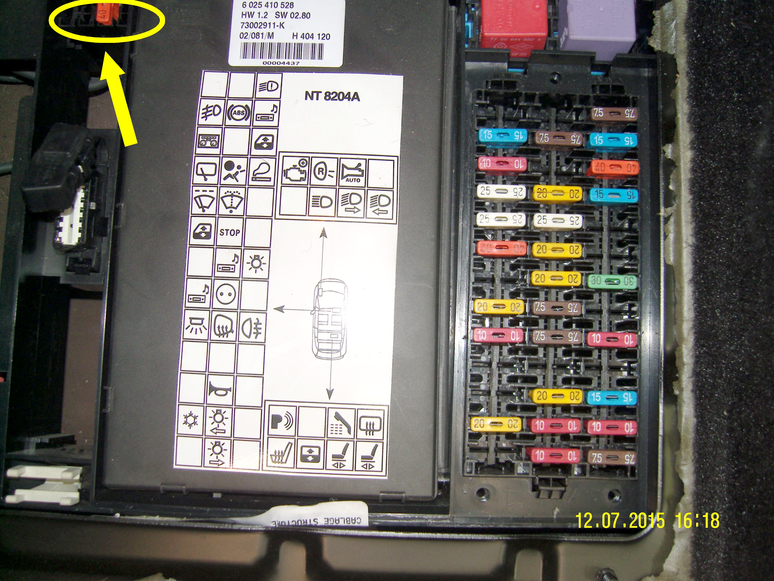

Malheureusement j'ai changé les ampoules pour éclairage des caves (jambes), forcément dans l'excitation j'ai changé les ampoules sans débrancher les cosses (quel con),la première est venue direct,la deuxième était un peu oxydé sur une cosse j'ai fait levier avec mon tournevis et j'ai trouvé moyen de faire contact entre la barre et une des pâtes. J'ai entendu un petit bzz et là plus d'autoradio plus de lumière intérieure et plus de commande de chauffage je suis très content de moi :twisted: du coup je retourne le forum pour trouver d'où vient la panne vu qu'après recherche dans le boîtier de fusible je n'ai rien trouvé d'alarmant. Il y a des fois je déteste ma vie

No panique ce n’est qu’une histoire de fusible :!:
Je cherche où il se trouve je ne me souviens plus ….
Messages : 3391
Re: Éclairage sous porte
Tu as vérifié les fusibles ici :

J'ai regardé tout ceux sous les pieds du passager.si tu savais comme je m'en veux
Pour info j'ai un nt 8184A
Messages : 890
Vérifie aussi ce fusible mystère. :mrgreen:

Dogboy a écrit : 25 nov. 2023, 11:53 Vérifie aussi ce fusible mystère. :mrgreen:
Putain comment j'ai fait pour pas le voir celui là, merci dogboy,jpeu pas te faire la bise mais le coeur y est :!:
