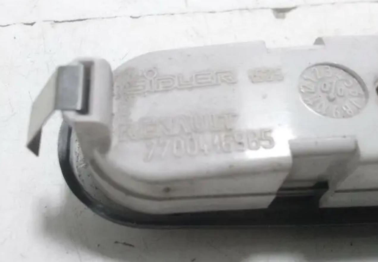

Si tu patientes un peu…je dois m’y coller.
Un éclairage à remplacer car il manque la vitre. Je viens d’en trouver un.
Et au passage je vais tout monter en led.
Je ferai des photos. Car il faut faire attention, il y a deux languettes minuscules
en plastiques très fragiles sur la vitre. Je l’ai vu sur celui que j’ai acheté.
A suivre. Ciao! Alaing

On accède par-dessous. Le mine avait perdu sa vitre donc il se baladait, donc facile à sortir.Max Blackbird a écrit : ↑22 nov. 2023, 00:17 Ok, merci,je voulais juste savoir si il faut passer par en dessous ou par la garniture de porte
Je vais sortir l'autre maintenant que je sais comment c'est fait.
Il faut le faire glisser pour déboîter les petites pattes.
Pas facile à explique sans photos. J'essaye de faire ça ce wee-end.
Ciao ! Alaing

Le démontage des éclaireurs de portes se fait très simplement contrairement aux éclaireurs de pieds sous le volant ou sous la boîte à gants passager qui eux sont très fragiles (deux pattes sur la partie transparente ultra cassante avec le temps comme indiqué dans mon tuto plus haut)
Pour les éclaireurs de portes : Il suffit de s’allonger sous la porte ouverte et de glisser un petit tournevis plat sous une des deux extrémités et de faire levier. Si cela ne vient pas alors ce n’est pas le bon côté donc retenter de l’autre côté. Ils sont costauds
Pour la LED à y installer c’est une simple W5W.

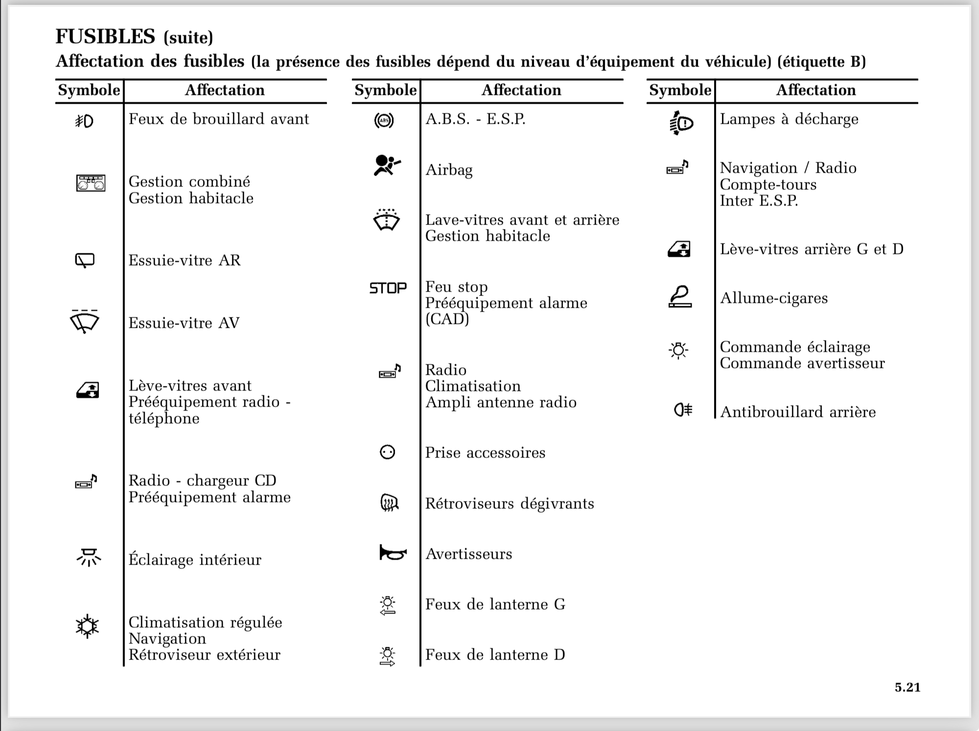

Malheureusement j'ai changé les ampoules pour éclairage des caves (jambes), forcément dans l'excitation j'ai changé les ampoules sans débrancher les cosses (quel con),la première est venue direct,la deuxième était un peu oxydé sur une cosse j'ai fait levier avec mon tournevis et j'ai trouvé moyen de faire contact entre la barre et une des pâtes. J'ai entendu un petit bzz et là plus d'autoradio plus de lumière intérieure et plus de commande de chauffage je suis très content de moi
du coup je retourne le forum pour trouver d'où vient la panne vu qu'après recherche dans le boîtier de fusible je n'ai rien trouvé d'alarmant. Il y a des fois je déteste ma vie

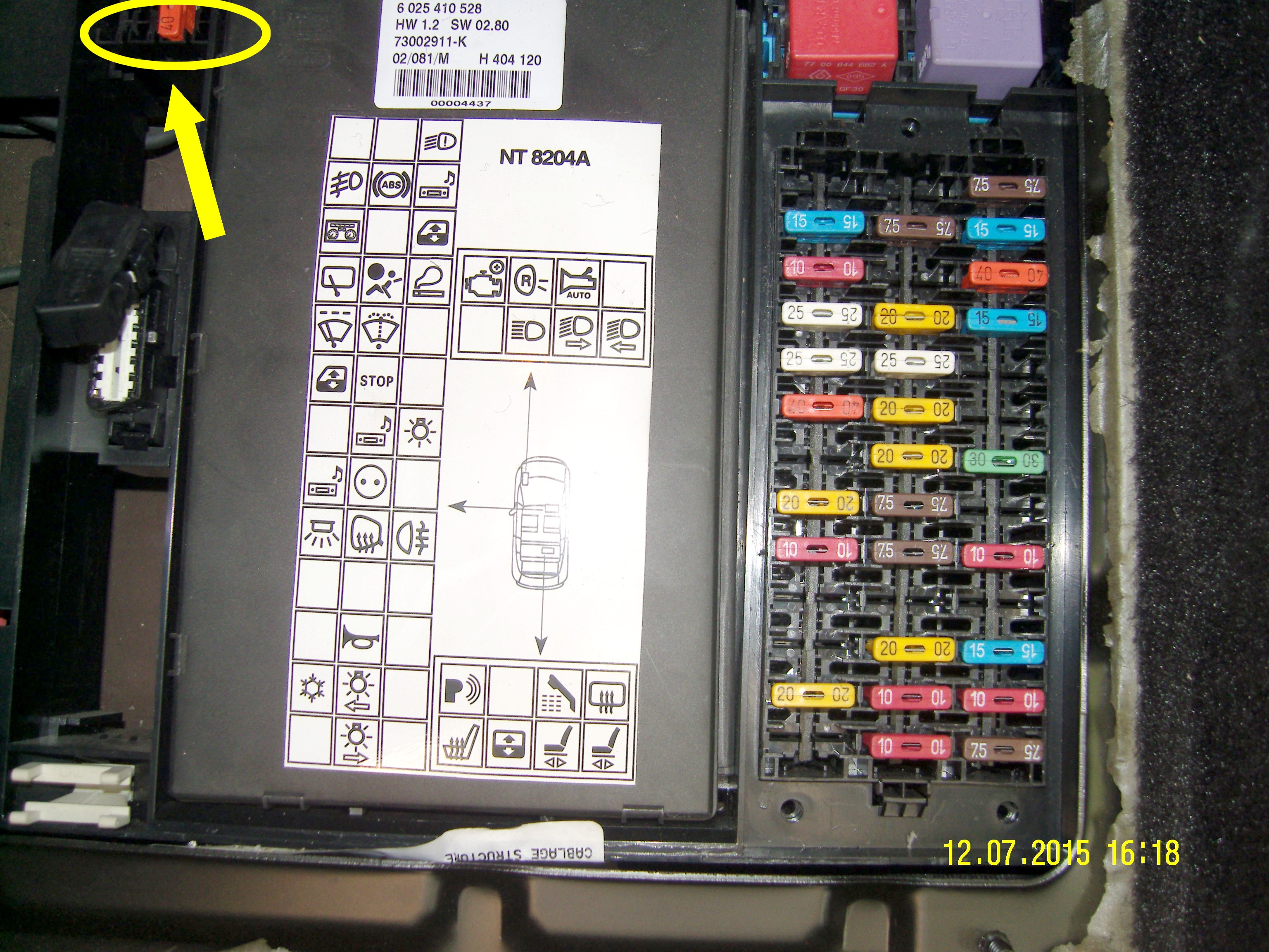

No panique ce n’est qu’une histoire de fusible
Je cherche où il se trouve je ne me souviens plus ….

Tu as vérifié les fusibles ici : ?

J'ai regardé tout ceux sous les pieds du passager.si tu savais comme je m'en veux
Pour info j'ai un nt 8184A
- Dogboy
- Messages : 901
Re: Éclairage sous porte
Vérifie aussi ce fusible mystère.
