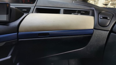

The Result, sans les panneaux au dessus de l'airbag passager et autour du volant que je ferais lors du passage en bleu du TDB
:yeah: ( Pack Led + Remplacement Gps )

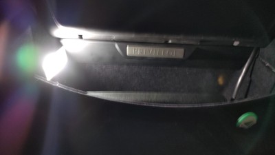

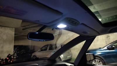

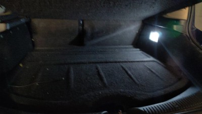

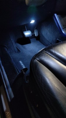

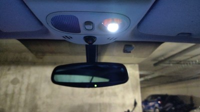

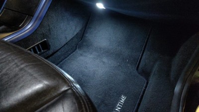

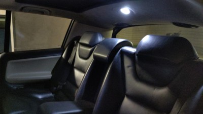

Allez la suite : Un Grand Merci a Bond 174 pour son super pack leds .
Cela rend nos vaisseaux super moderne avec un éclairage froid très moderne !!
Le pack et les explications sont très claires et organisées, alors comme Dab n hésitez pas

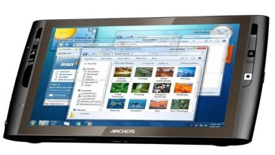

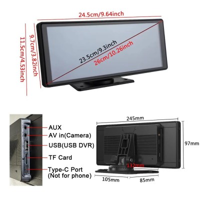

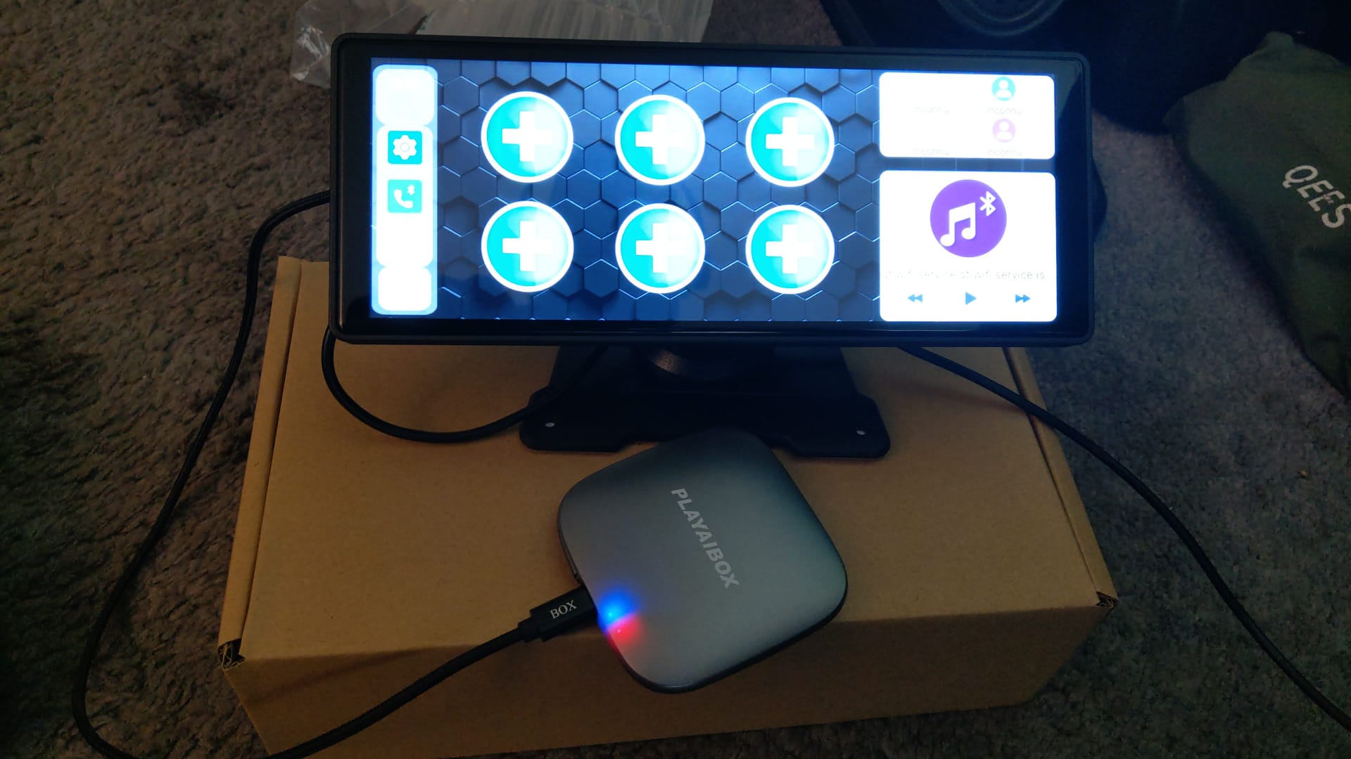

Pour la petite histoire , avant d' avoir trouvé mon vaisseau je comptais changer l' autoradio , et puis finalement après acquisition, l' installation audio me va très bien ( quelques petites mises à jour genre changement des hp ) par contre le système GPS est vraiment Obsolète .
J'ai donc opté pour une mise à jour avec un écran 10"26 et un module Android 12 spéciale pour auto . (il existe des écrans avec le module intégré directement a l' écran mais je voulais pouvoir changer ou upgrade le module facilement si besoin sans changer l ' écran et sa fixation )
Le matériel =
un écran de 9"3 acheté sur ali
Le module est un Playaibox acheté aussi sur ali

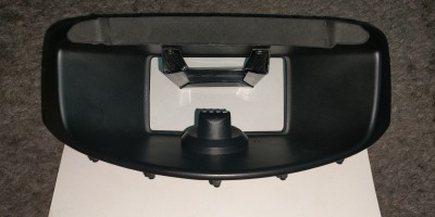

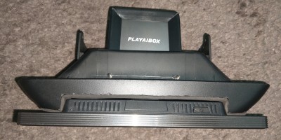

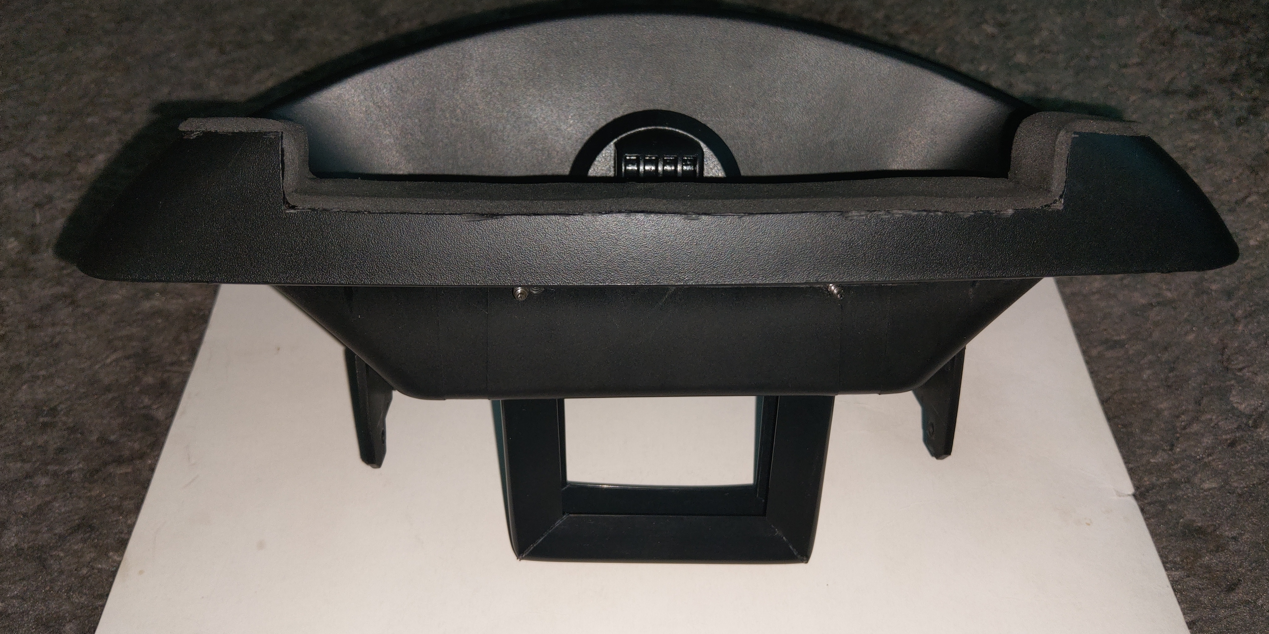

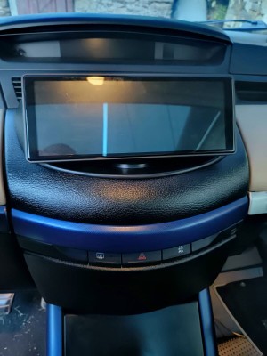

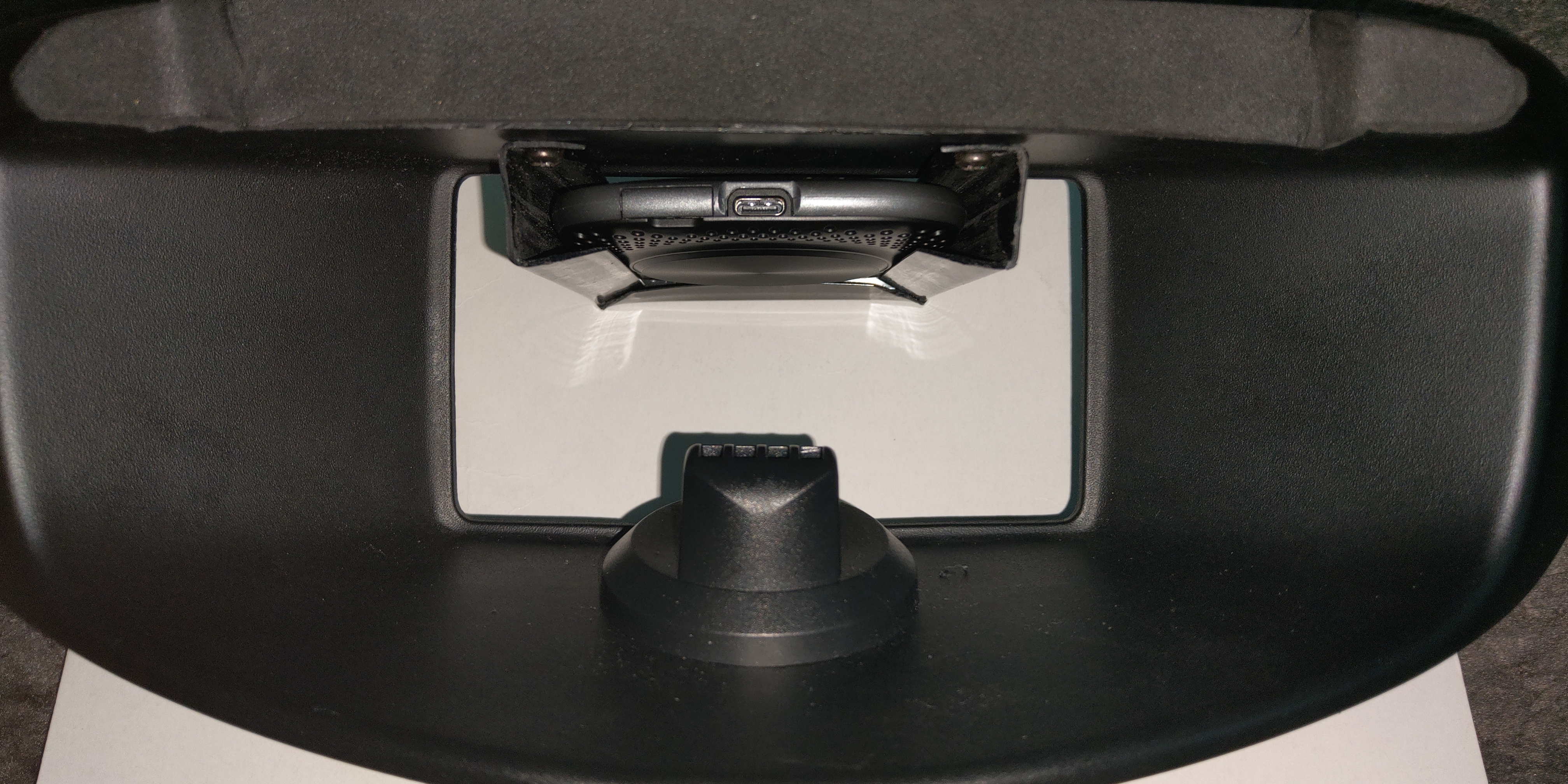

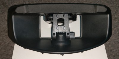

Maintenant le montage ( je précise de suite au puriste que j'ai acheté une 2eme caquette donc retour à l' origine possible si besoin )
découpe du boite pour insérer l' écran et le boitier android
Casquette vu de dessus
Casquette vu de face
Boitier android dans son logement
Avec le support de l' écran
Le tout monté
Le matériel =
Le tout monté

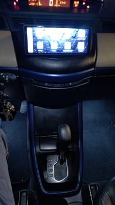

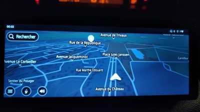

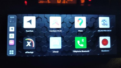

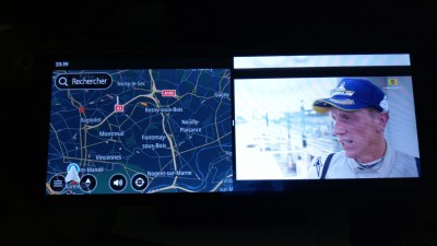

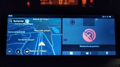

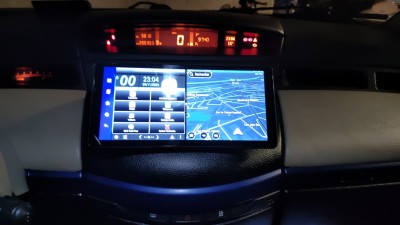

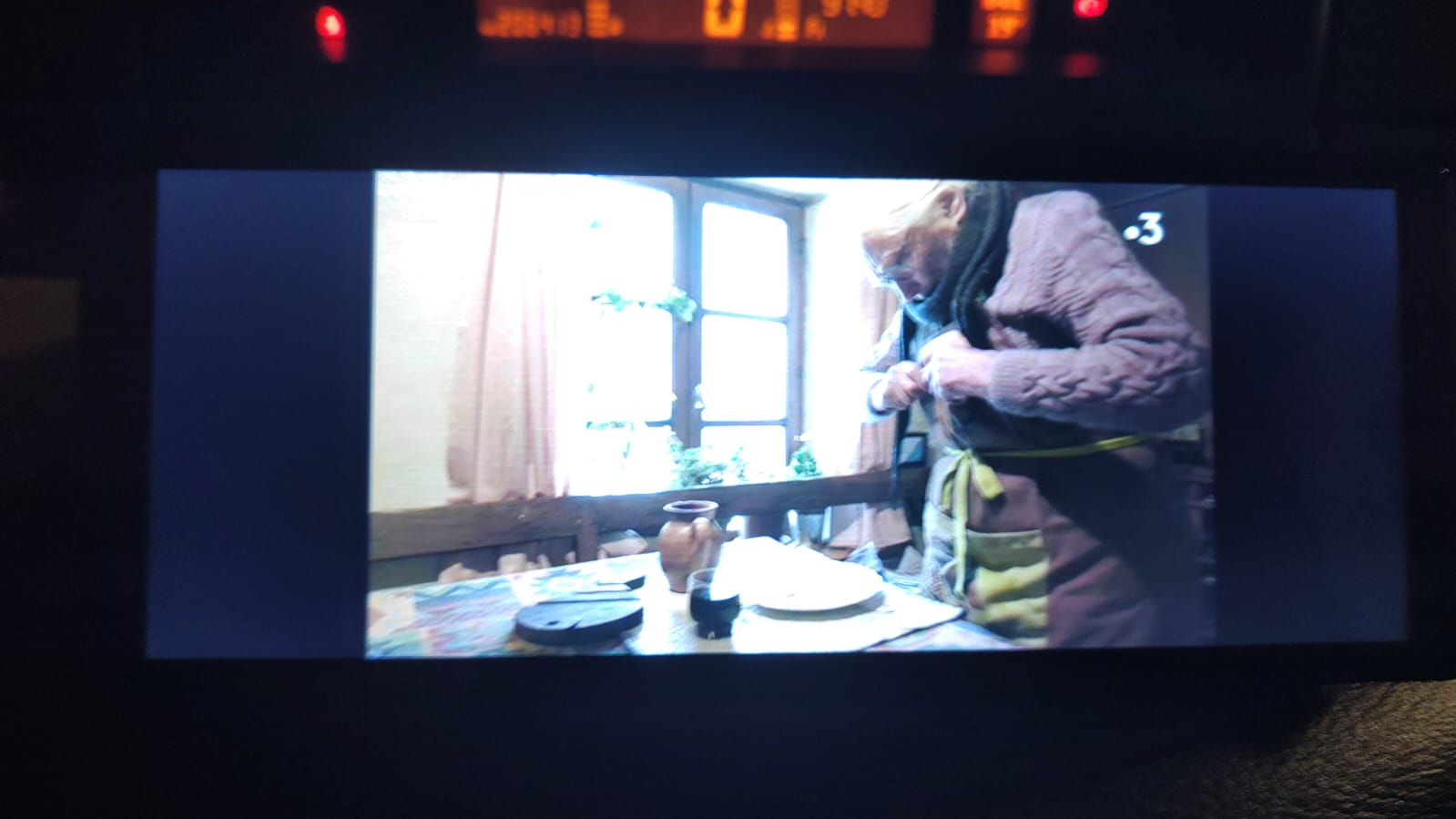

The résult is =
Interface
Gps a gauche + radar a droite
Full GPS
Gps + TV
Full Tv ( a l arret en attendant que madame fasse ses courses
Bref , c est de l' Android donc on y installe ce que l 'on veut ( tv , jeux , gps , musique....................................... , le haut parleur est intégré à l' écran mais il y a une sortie son , et il y a aussi la possibilité de brancher une camera pour les marche-arrière que je vais surement installer des que j'ai un peu de temps
Je trouve aussi que ce module Android avec sa fonction split qui permet de couper l ' écran en deux et y mettre deux applis différentes et la forme de l' écran en 10"26 sont plutôt bien adapté a la ligne allongé de nos tableaux de bord
USS AVANTIME = vers l' infini et au delaaaaaaaaaaaaaaaaaaaaaaaaaaaaaaaaa
Interface
Full GPS
Gps + TV

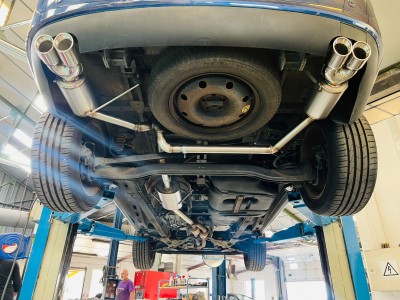

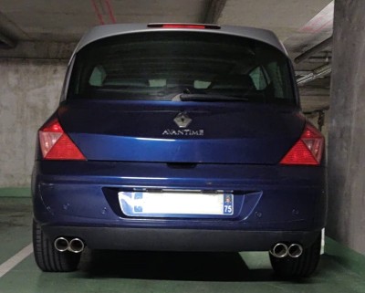

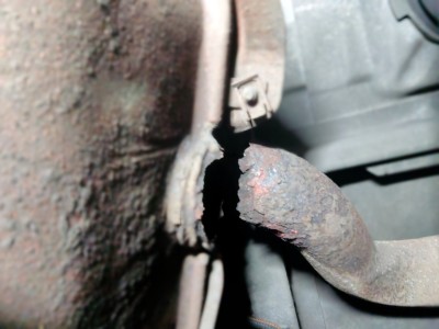

Nouvelle News
Il y a quelques semaines en allant voir un ami , sortie du periph parisien et petit bruit sourd + affichage " service " au Tdb = bruit échappement en mode légèrement racing
Explication = coupure net entre l'échappement avant et l'échappement arrière ( je confirme que la rouille n est pas l' ami du métal )
Comme j 'avais prévu un passage à la double sortie gauche / droite mais plus tard , le plus tard s' est transformé en maintenant
Merci à PROINOX a Dreux ( équipe sympathique et a l'écoute donc un super boulot et surtout ma roue de secours est toujours a sa place !!!! )
La ligne est une Full Inox après cata avec conservation de la roue de secours ( tout est configurable type de sortie , le type de son , avec ou sans l' échappement avant .............. )
the résult is =
Avant Apres
USS AVANTIME = vers l 'infini et au delaaaaaaaaaaaaaaaaaaaaaaaaaaaaaa !!!!

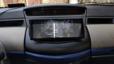

Une petite mise a jour 2.0
je trouvais que le premier écran était un peu petit, on voyait trop les bordures du support donc on passe d'un écran 9"3 a un 10"36 et la c est la taille parfaite
Avant - écran 9"3 Apres - écran 10"36

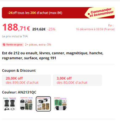

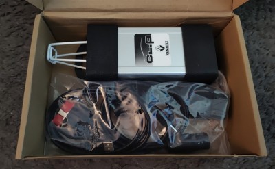

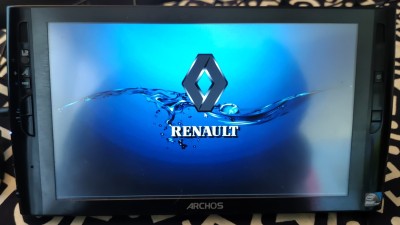

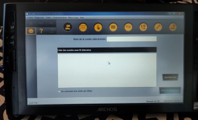

Allez une nouvelle mise a jour 2.0 pour ceux qui veulent se lancer dans l'achat d'un Can Clip Renault en 2023
L' HISTORIQUE :
Il y a quelques temps j' ai voulu faire un diag valise dans un garage Renault , appel de 2 garages et réponse , il faut laisser le vaisseau une demi journée pour un tarif de 109€ dans le premier et 129€ dans l'autre donc non content de me bloquer une demi journée pour un truc qui prends 15 minutes ils veulent que je leur file un de mes reins !!!
Du coup je me suis lancé dans la mission " Démerde toi tout seul avec ton can clip " :toc: :toc: :toc: :toc:
Merci Yves pour les bons conseils

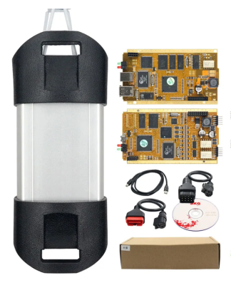

LE CAN CLIP :
- Choix de la version avec la Puces AN2131 QC ( version gold et la version en puces 2135 serait aussi OK mais surtout pas la classic ).
- Commandé sur ALi mais chez un revendeur Français , l'avantage est le prix Ali avec toutes les réduc à 152€10 au lieu de 188€ mais le stock en France donc commandé le 23/11 reçu les 25/11
- SI cela peut aider certain le lien = https://fr.aliexpress.com/item/10050034 ... pt=glo2fra
- Pensez bien à intégrer toute les réductions du moment ( celle du site = - 16€ + celle Ali = -20€ dont le code est = FR20 )
LE PC :
Pour ce qui est du PC je me suis orienté vers un PC/Tablette plutôt qu'un pc classique donc un ARCHOS 9 ( bonne alternative pas chère ( environ 60€ en occase sur coincoin ) ultra pratique à transporter avec un processeur 32BIts natif et en plus du matos Français
LES LOGICIELS :
- la Version CLIP V178
- Le logiciel D'activation CLip Tool 2.6
- Le WIndows 7 en version Intégrale ou Pro et uniquement la version 32Bits ( les seules fonctionnelles pour le logiciel Clip Renault )
- Pour ceux qui le veulent je peux faire un fichier drop box avec tous ces softs et un lien pour acheter des licences windows a 1€ si besoin
EPILOGUE :
- J' ai testé le tout et cela fonctionne super bien, il me reste a savoir maintenant comment ça fonctionne pour ne pas faire de conneries dans le cerveau du Vaisseau USS Avantime

Et pour ARCHOS 9. Pas certain de chercher comme il le faut le LBC

Pour l' Archos = ( moteur de recherche coincoin = archos 9 )
- https://www.leboncoin.fr/tablettes_lise ... 500990.htm
- https://www.leboncoin.fr/tablettes_lise ... 155381.htm
- https://www.leboncoin.fr/tablettes_lise ... 467965.htm
