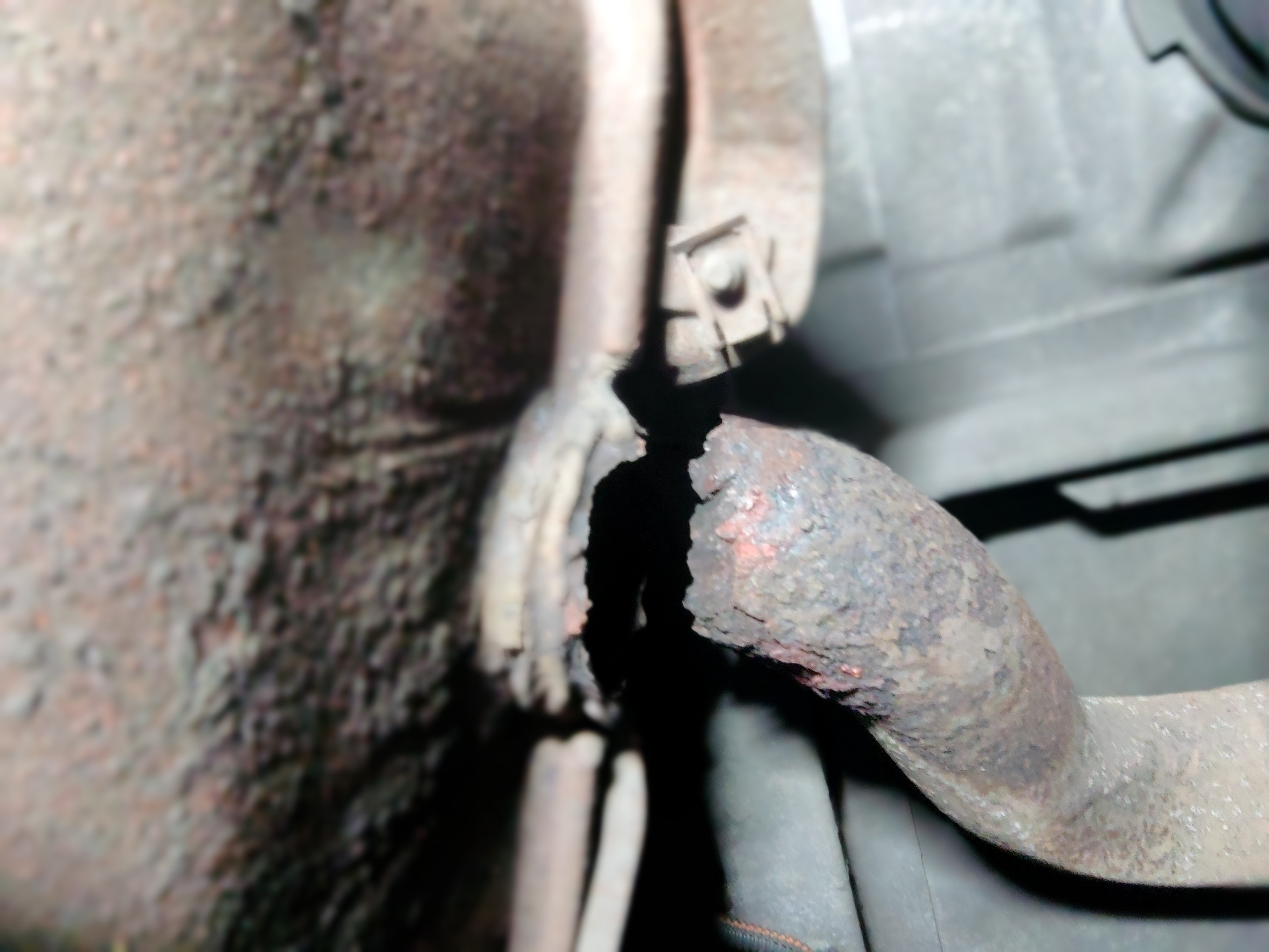

Nouvelle News
Il y a quelques semaines en allant voir un ami , sortie du periph parisien et petit bruit sourd + affichage " service " au Tdb = bruit échappement en mode légèrement racing
Explication = coupure net entre l'échappement avant et l'échappement arrière ( je confirme que la rouille n est pas l' ami du métal )
Comme j 'avais prévu un passage à la double sortie gauche / droite mais plus tard , le plus tard s' est transformé en maintenant
Merci à PROINOX a Dreux ( équipe sympathique et a l'écoute donc un super boulot et surtout ma roue de secours est toujours a sa place !!!! )
La ligne est une Full Inox après cata avec conservation de la roue de secours ( tout est configurable type de sortie , le type de son , avec ou sans l' échappement avant .............. )
the résult is =
Avant Apres
USS AVANTIME = vers l 'infini et au delaaaaaaaaaaaaaaaaaaaaaaaaaaaaaa !!!!
