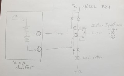

Je ne pense pas, avec un peu d'aide on peut mettre le nez dans les schémas et réussir à piloter ces nappes via les boutons d'origine (on aurait deux niveaux de chauffe) et surtout le voyant actif au tdb comme à l'origine.

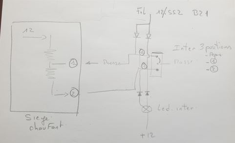

troublouse a écrit : 11 avr. 2022, 13:55
Salut Mathieu ,
Pour allumer le voyant au tableau de bord il faut envoyer une masse sur le point 12 du connecteur SS2 du boitier habitacle.
un premier jet de réflexion.
Yves
Je replace ici les propos d'Yves afin que toute la partie technique soit au même endroit.
Mathieu

Il faudra voir comment on place les éléments, ce que l'on garde sur le faisceau et brochage d'origine et ce que l'on élimine pour mettre en œuvre la solution des nouvelles nappes.
Mathieu
