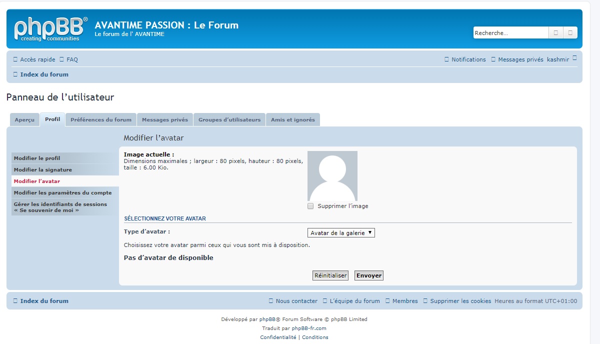

Panneau de l'utilisateur
Profil
Modifier l'avatar
Je ne l'ai pas fait non plus car je n'ai pas réussi à réduire mon avatar à la taille requise.
Profil
Modifier l'avatar
