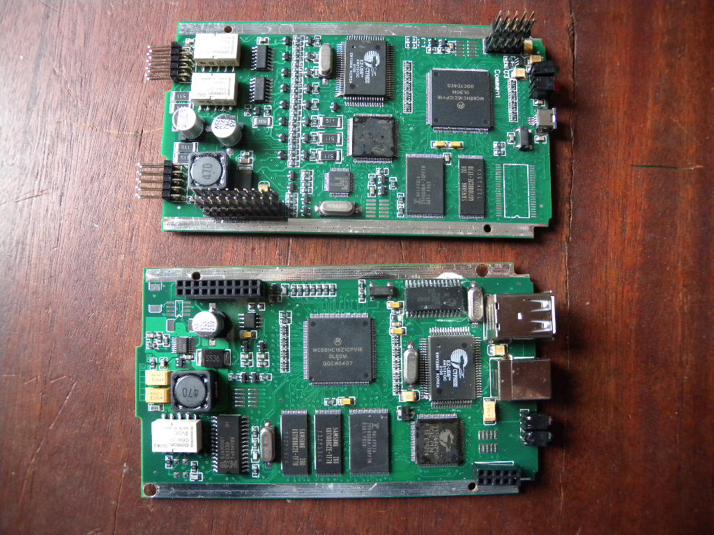

Salut,
c'est surtout les composants qu'il faut surveiller (AN2135 )..moi j'ai acheté celle la:
https://fr.aliexpress.com/item/2014-New ... 36924.html

Prends celle à 105 euros l'autre est un peu "légère".
Voici des photos de ma CLIP.

Donc celle de mon lien aliexpress avec le pcb doré ?
Ou si tu trouves mieux ?

Oui c'est cela , j'ai pas cherché car ce prix est correct
