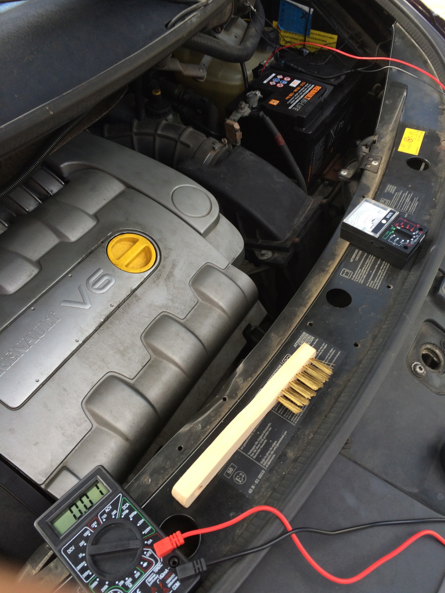

J'ai bien testé à la fin de l'été, et pas de fuite à ce moment là.
Oui sinon, c'est bien les étapes, mais à faire seulement en cas d'immo prolongée du vaisseau, donc plus de 3 semaines. Je n'ai pas de prise pour maintenir la charge.
Je pense que je ne roule pas assez pour compenser le coup de démarreur et tous les consommateurs en roulant. Le froid a fini le travail.

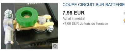

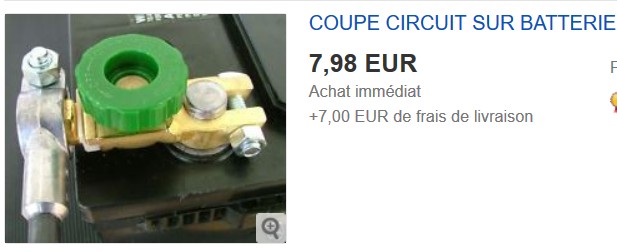

Dans ce cas, le plus simple que je connaisse est un "Arelco" :wink:, mais il faut mettre une cosse soit à sertir soit soudée sur le câble ou alors mettre un système sans intervention du style suivant:

Oui merci AG17, j'avais essayé avec un coup circuit de ce type mais les cosses ne rentraient pas. Pas si facile de trouver un modèle compatible.
Je vais demander au garage de Cernay de m'installer ça.
