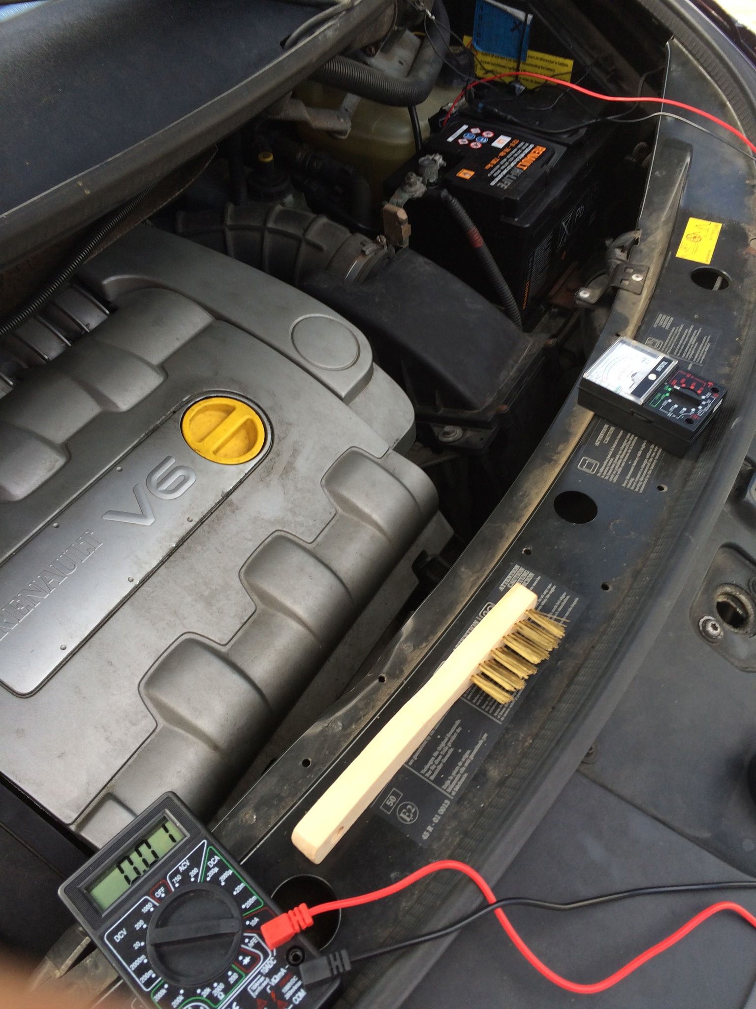

J'ai bien testé à la fin de l'été, et pas de fuite à ce moment là.
Oui sinon, c'est bien les étapes, mais à faire seulement en cas d'immo prolongée du vaisseau, donc plus de 3 semaines. Je n'ai pas de prise pour maintenir la charge.
Je pense que je ne roule pas assez pour compenser le coup de démarreur et tous les consommateurs en roulant. Le froid a fini le travail.

Ah merci pour l'info effectivemrnt elle vaut de l'or ! Je ne savais pas.
Reste encore à trouver le modele de coupe circuit adapté
Et à continuer à investiguer (cf autre poste) sur les problemes de demarrages. L'été dernier je n'avais aucune fuite de courant, donc il se peut que j'ai une double panne : un demarreur Hs et en meme temps un sucre ou autre qui serait tombé en rade.
Pas clair tout ça . Helas, je n'ai pas acces au vaisseau avant fin de la semaine prochaine donc je ne pourrais pas faire les essais de consommation.
Il se peut enfin que tout aille bien au niveau fuite de courant mais que le demarreur HS ait donné l'impression d'une decharge.
Quand meme la semaine derniere apres avoir roulé batterie à 12,99 v et 24h apres 12,8. Mais je n'ai pas pu continuer les tests faute d'acces au vaisseau. :(
