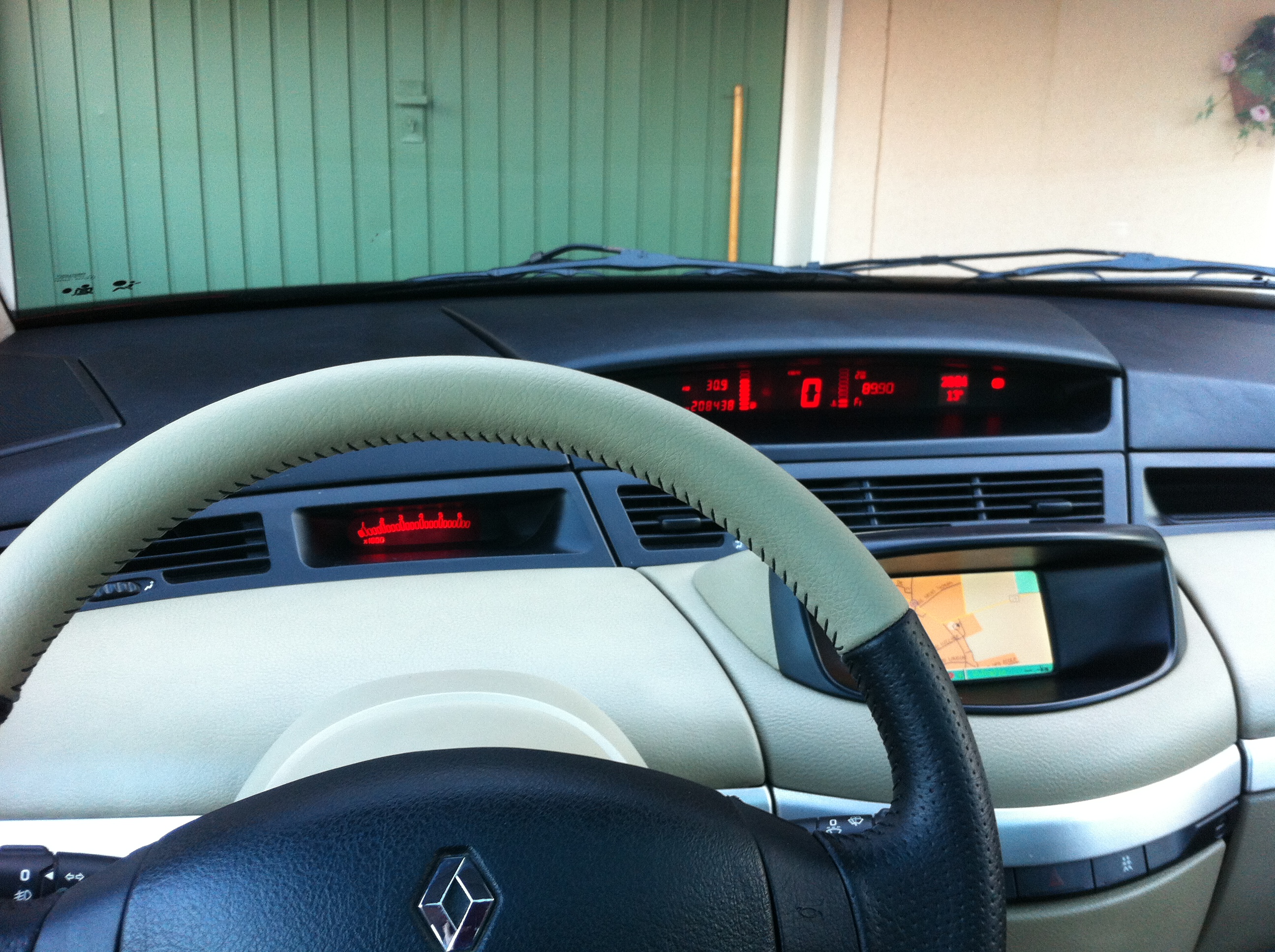

j'ai fait mon TB est rouge ainsi que les commandes de clim en 2011 et ça donne ça :mrgreen:
