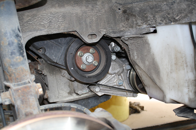

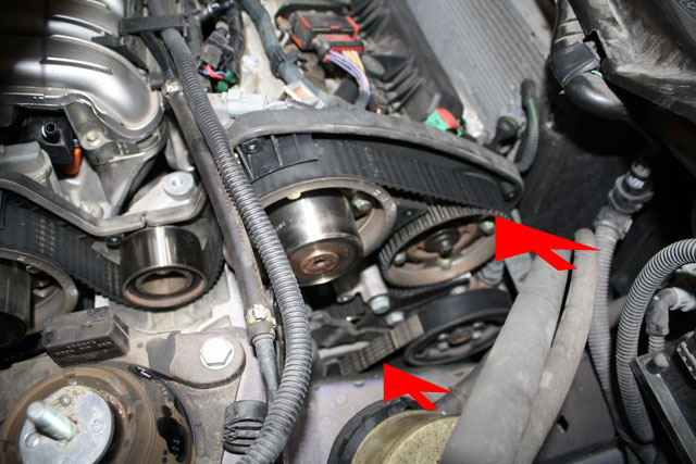

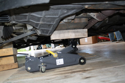

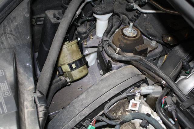

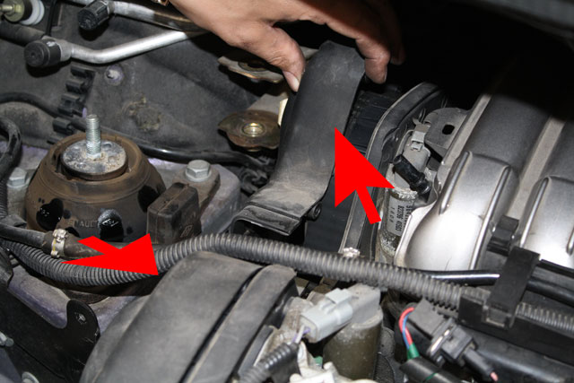

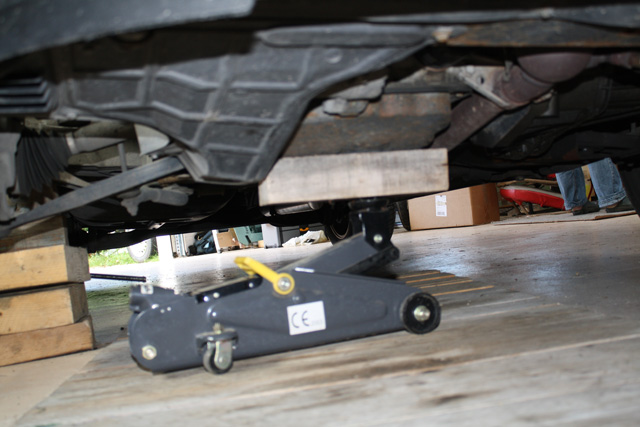

Arrêtons donc le bla-bla et attaquons cette affaire. On commence donc par lever la voiture au dessus d'une fosse, et on la cale en position haute sur une chandelle (ou dans notre cas sur un assemblage de cales en bois) ; on parle ici du côté droit (passager) du véhicule.
