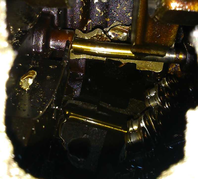

bon, finalement pas un trou dans le bloc, mais deux, un de chaque coté, l'autre étant peu visible caché par l'ensemble clim alternateur pompe DA.
a y regarder de plus prêt, la panne est a chercher du coté de la lubrification. on voit bien sur la photo la chaine de pompe a huile quelque peu libre.

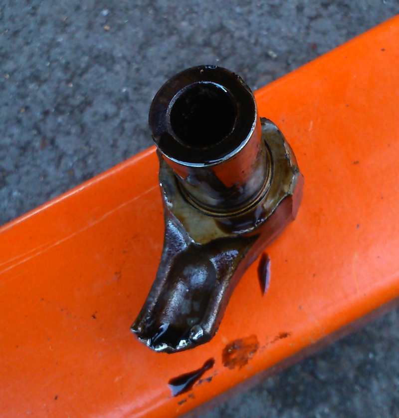

bon juste pour rire la première pièce trouvé. un pied..... de bielle.
ça promet au démontage ce week end.

Cool, une aération du bloc pour avoir une bonne visu sur l'embiellage !!!

Superbe, ça ce n'est pas de la panne aléatoire!olignes a écrit :bon juste pour rire la première pièce trouvé. un pied..... de bielle.

Sûre que ça devait beaucoup moins bien marcher vu les dégâts ! Impressionnant et flippant !
