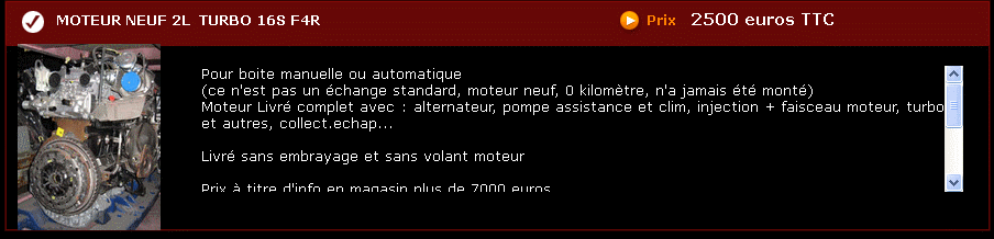

Il doit rester du F4R tout neuf à pas très cher chez Minedor et tout équipé en neuf.... :wink:

brio77 a écrit :Il doit rester du F4R tout neuf à pas très cher chez Minedor et tout équipé en neuf.... :wink:
Voici le lien... http://minedor.net/avantime.html

Bonjour, je connais le site de minedor, mais c'est un peu chère pour moi. Ce serait la solution presque idéal, encore que distribution, pompe et le classique est à ajouter au pris d'achat. Je posterai des photos de la bêtes dès que j'aurai démonté un peu.

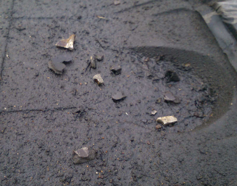

oh des bout de fonte sur le cache sous le moteur. mais d'ou ca peu venir????

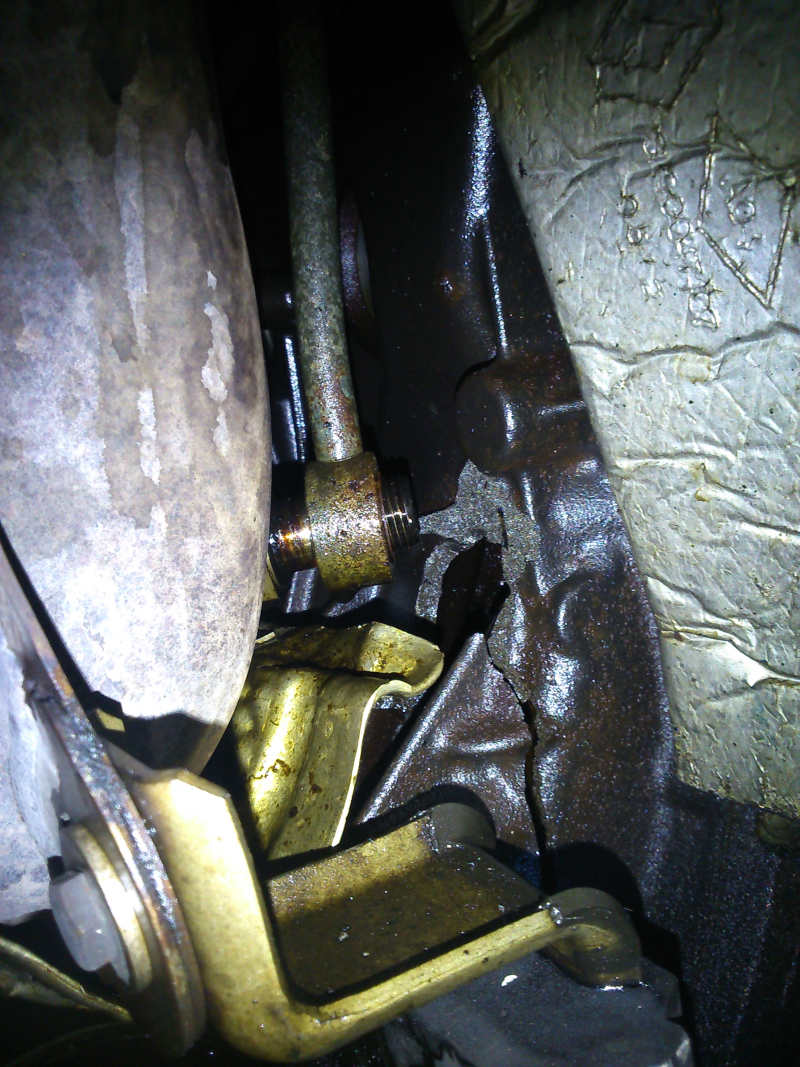

tiens un trou :mrgreen:
Messages : 3384
Re: changer un 2L turbo sur avantime
:shock: c'est quoi ce trou :?:

ah ça, un peu de pate bi composants et c'est reparti. ce qu'on voie pas c'est la bielle que je vais recoller a la super glue, cassé nette.

C'est la ventilation du bas moteur, option Rono!
