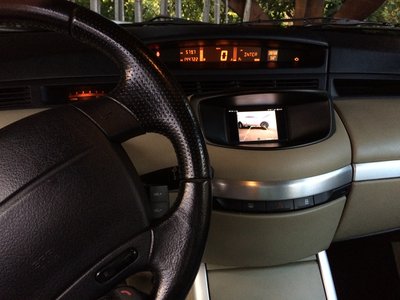

Bonne intégration !!! Par contre ça éblouie pas trop au soleil ? Mon Garmin réfléchi déjà pas mal le soleil surtout le toit ouvert.
Re: Et un Samsung galaxy s4 pour AVANTIME
Superbe installation hard et soft !
Mes félicitations !

Superbe installation ça me fait envie...je vais chercher un S4 d'occase.
Il ne manque plus que le Tuto....
Est il possible de connaitre les soft que tu as installés?
Pour éviter que les écrans de portables brillent je met toujours un écran protecteur mat.

Merci pour vos commentaires !
Je peux préparer un tuto si vous voulez, j'attends un peu de voir la tenue à la température d'abord.
Effectivement j'ai un peu de reflets, pareil je vais attendre de voir si cela passe à l'usage ou s'il faut mettre un film mat protecteur.

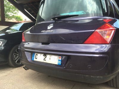

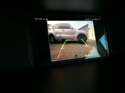

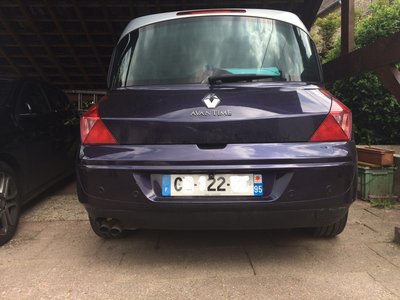

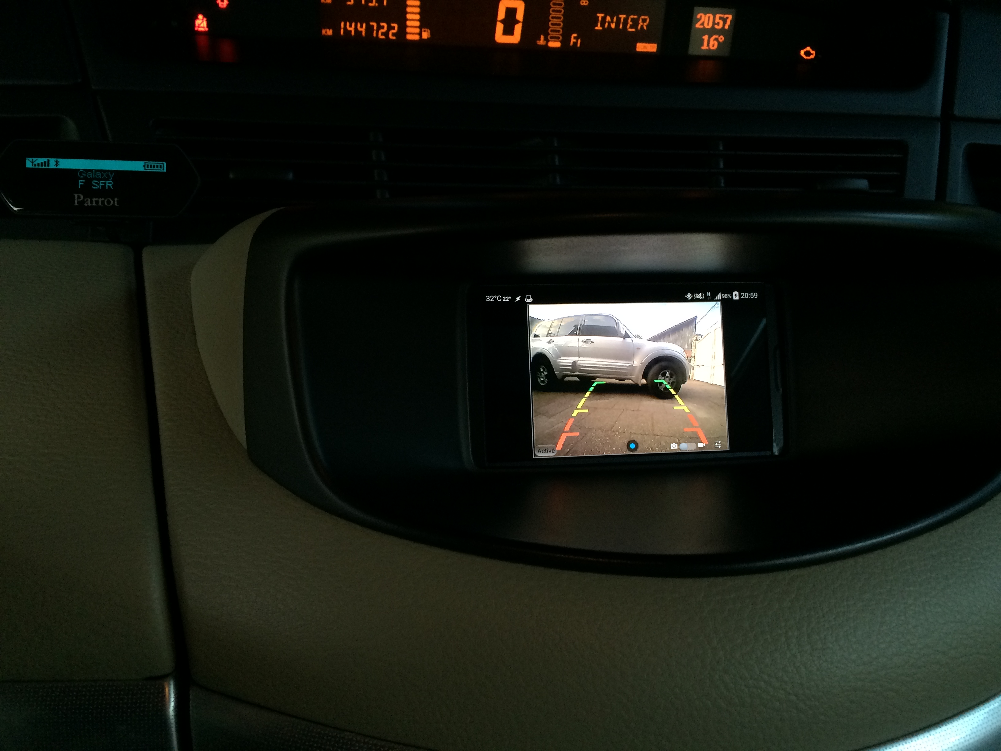

- la caméra de recul : 2 possibilités. Soit wifi soit filaire. J'ai essayé les deux, chacune ont leur avantages et inconvénients, je reviendrai dessus plus tard.
Globalement c'est pas génial génial en termes de qualité, moi je la voulais absolument alors j'ai persevéré, mais certains pourront s'en passer sans difficultés.

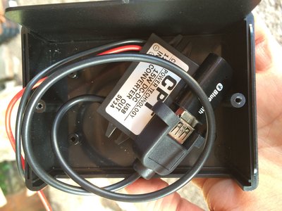

Comme promis ! La suite. Dans ce post, nous allons parler de la mise en marche / arrêt.
Déjà, une première difficulté. Grande est la tentation de programmer le smartphone pour qu'il s'allume / s'éteigne lorsque le contact est mis/éteint. Mais ça serait trop simple...
Quand on démarre, le courant se coupe un bref instant pour que le démarreur lance le moteur, et ensuite revient. Le tel suivrait donc une séquence allumage / extinction / allumage.
Il existe deux solutions à ce problème : une matérielle et une logicielle.
La solution matérielle est de mettre un relais temporisateur 12V qui va maintenir la charge pendant le coup de démarreur.
La solution logicielle est de mettre un wait de 10sec après la coupure de courant, et d'enclencher la séquence de sortie seulement SI, à l'issue de cette période de 10 secondes, le courant n'est pas revenu.

Comme promis l'étude de 2 solutions, la sans fil et la filaire.
La sans fil d'abord, c'est ce produit là : http://www.amazon.fr/Cam%C3%A9ra-recul- ... B00CANDS7W
- Les plus : pas de fil (
), simplicité de fonctionnement, l'image prend tout l'écran en full screen.
- Les moins : cher (!!), ne fonctionne pas tout le temps, il suffit qu'il y ait des interférences pour que le signal se coupe ou se freeze. Du retard à l'affichage, de l'ordre de 2 secondes. Met très longtemps à s'allumer également. Pas vraiment fiable, donc, surtout que c'est loin d'être de la HD...
Encore un autre inconvénient, c'est un format de plaque allemande, donc pas évident à calquer sur un vaisseau.
Après un an de test environ, j'ai fini par démonter ce produit qui ne m'a pas donné satisfaction pour en trouver un autre, avec fil cette fois ci. Néanmoins pour une utilisation très ponctuelle, comme aligner une boule d'attelage sur une remorque, ça peut suffire.
La solution avec fil :
- Il faut une carte d'acquisition video android, ne cherchez pas, la seule qui marche c'est celle là FEBON 100 : http://febon.blogspot.com/2012/02/1.html
- Et un cable OTG en Y qui accepte de brancher la carte d'acquisition tout en rechargeant le tel, ne cherchez pas le seul c'est celui là (les autres ne chargent pas !!) : http://shop.valarm.net/products/micro-u ... or-samsung
- Une application, par exemple celle là : https://play.google.com/store/apps/deta ... bwebcamera
Les plus : quasiment pas de temps de latence à l'affichage, image fluide, fiabilité, possibilité de mettre le modèle de caméra que l'on souhaite, fonctionne bien.
Les moins : passer le fil jusque devant. Et puis c'est cher. L'image n'est pas full screen. Pas de HD non lus.
Quelques photos, le 4*4 Derrière est à 1,5 M :
Maintenant l'astuce pour le coupler à la marche arrière : il faut se fabriquer un petit boitier qui va être raccordé aux feux de recul (se repiquer simplement). Quand le jus des feux de recul arrive dans le boitier, il alimente une clé USB qui se trouve être un petite clé bluetooth. N'importe quelle petite clé bluetooth va faire l'affaire tant qu'elle sera détectable par le S4. Il suffit ensuite tout simplement de dire à Tasker de lancer l'app de la caméra quand il détecte l’appairage avec la clé bluetooth.
Voici le matos :
- http://www.amazon.fr/gp/product/B00GY10 ... ge_o08_s00 pour la clé
- http://www.amazon.fr/gp/product/B00M0IK ... ge_o08_s00 pour le 12V vers USB
Edit : un petit focus sur la gestion de la cam avec Tasker.
Pour détecter la mise en route et l'allumage de la caméra, il faut 4 à 5 secondes. Pareil pour fermer l'application, le temps que le S4 se rende compte qu'il a perdu la connexion bluetooth et ferme l'app.
Donc, en cas de créneau ou en cas de passages successifs marche AR / marche AV, puis re marche AR, etc, c'est pas très agréable.
La solution consiste à mettre une commande wait dans la séquence de fermeture (c'est à dire quand l’événement "perte de la connexion du boitier" intervient).
Il faut encore affiner la programmation car un simple wait de 45 secondes par exemple, en cas de multiples passages marche AV / AR, rend le fonctionnement erratique. En gros si vous passez 5 fois la marche AR il va attendre 5 fois 45 secondes et fermer la cam 5 fois...
Le rendu final (on doit pouvoir trouver des caméras plus discrètes... je la trouve un peu voyante..)
Voici le matos :
