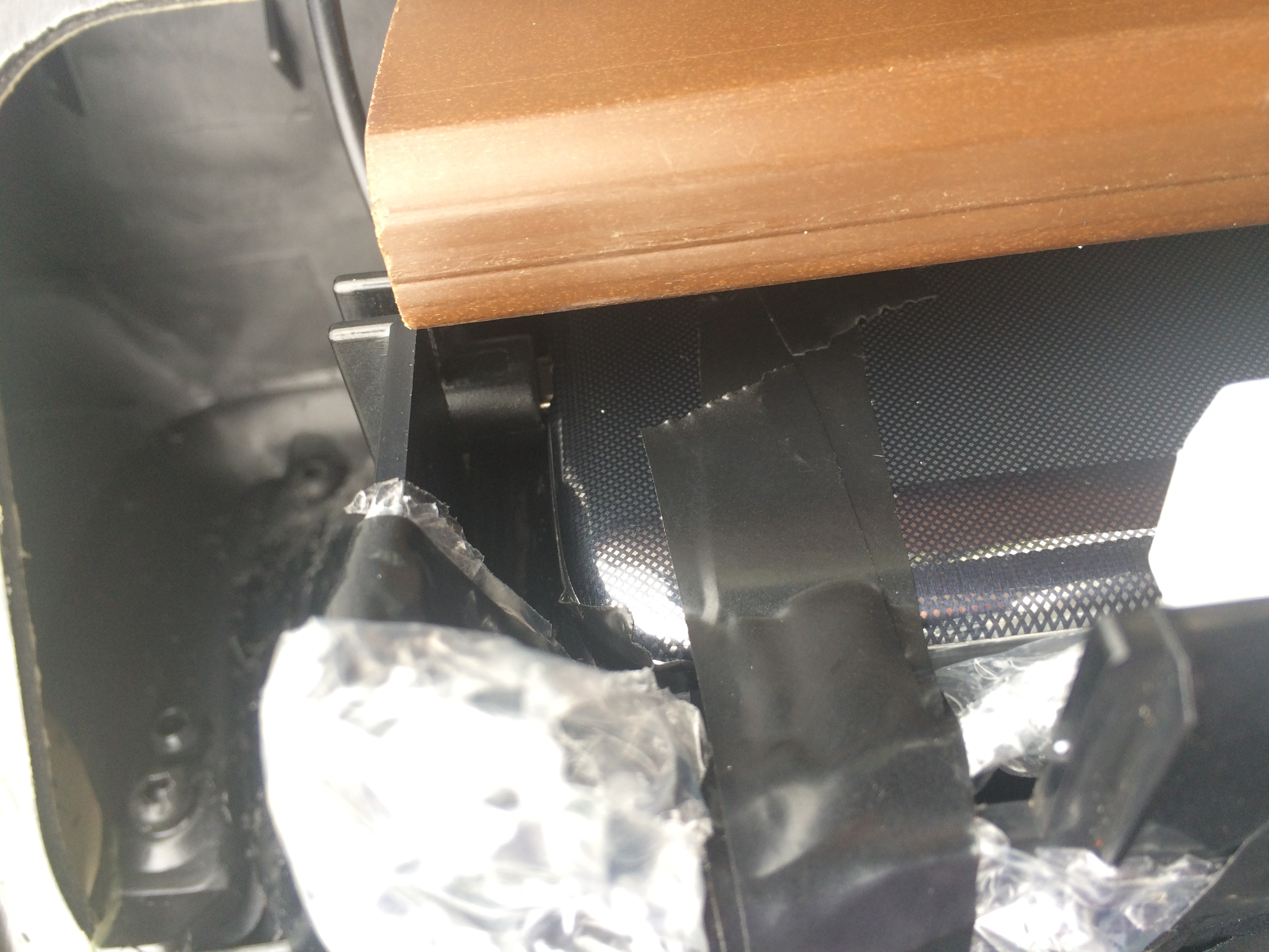

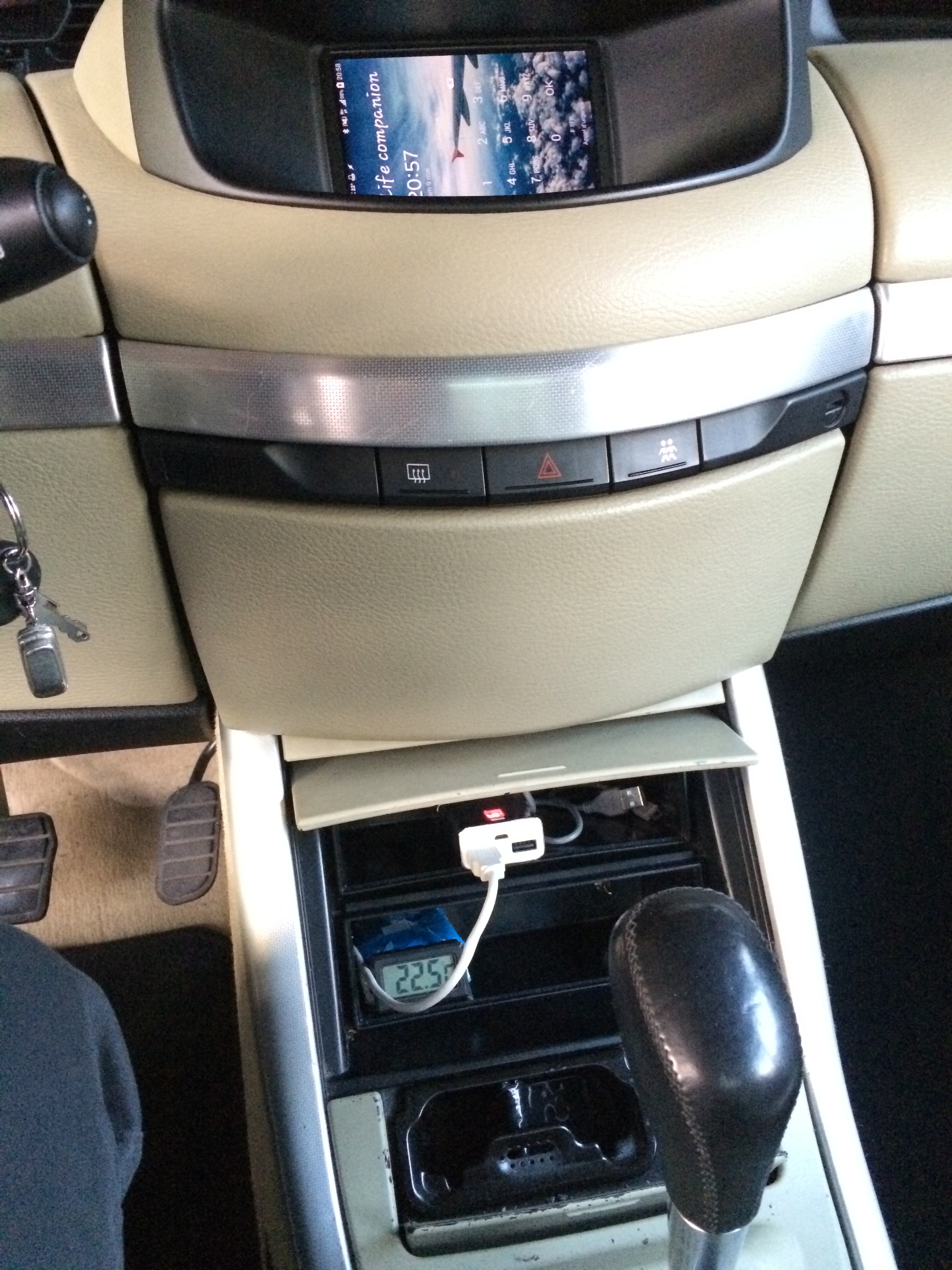

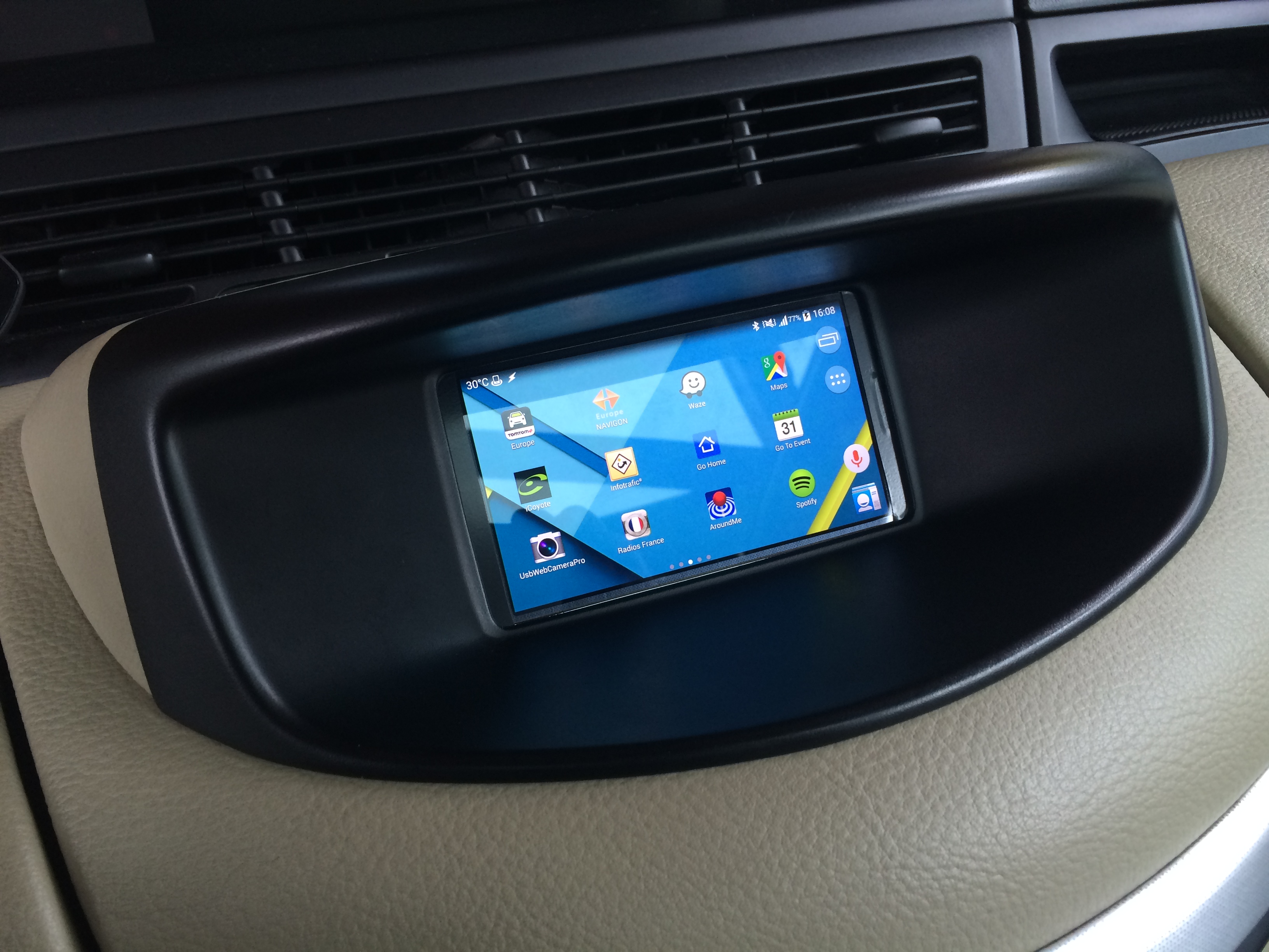

Voilà, c’est monté ! Merci aux tutos et à votre aide, sans vos réponses à mes questions parfois très bêtes j’aurais pas pu faire.
L’écran est un poil plus petit que le trou de la casquette, du coup tout l’espace n’est pas utilisé. Un smartphone 5,5 ou 5,2 pouces aurait été mieux, par contre pas sur qu’au niveau logiciel il accepterait les mêmes modifs que le Galaxy S4.
Également on devine un tout petit peu le bouton « Home », mais dans l’ensemble c’est assez satisfaisant je trouve.

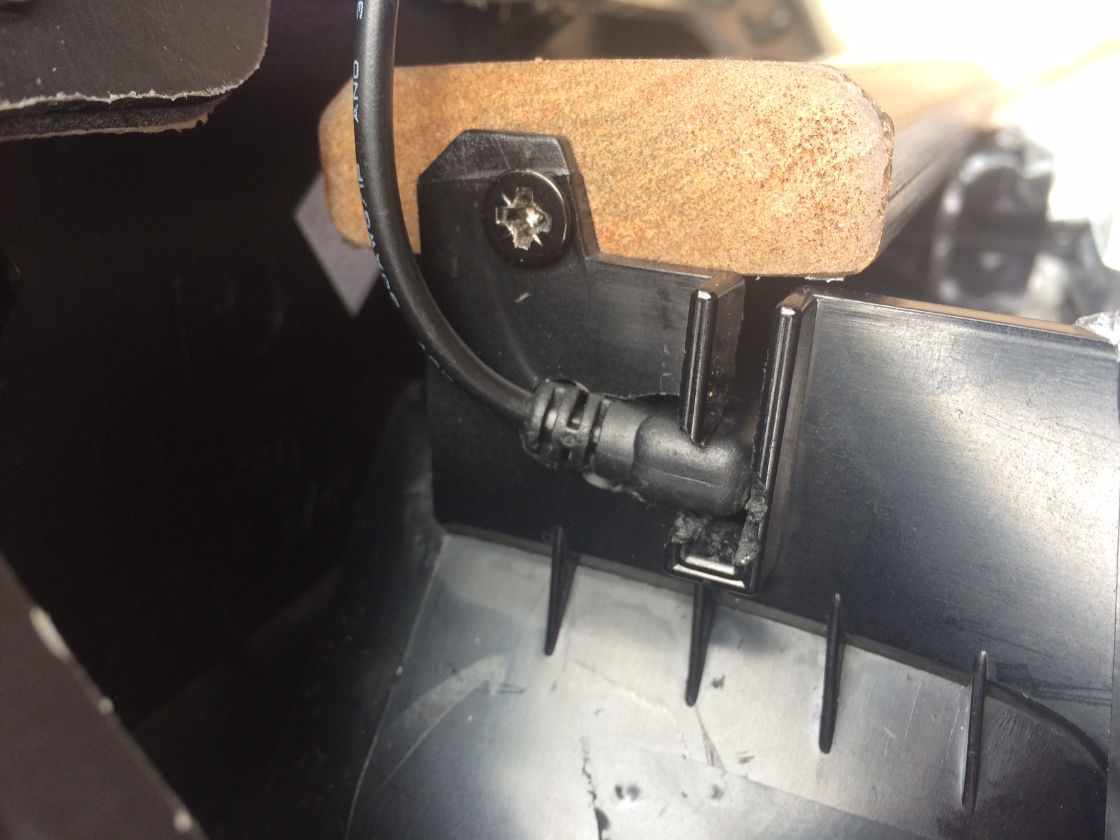

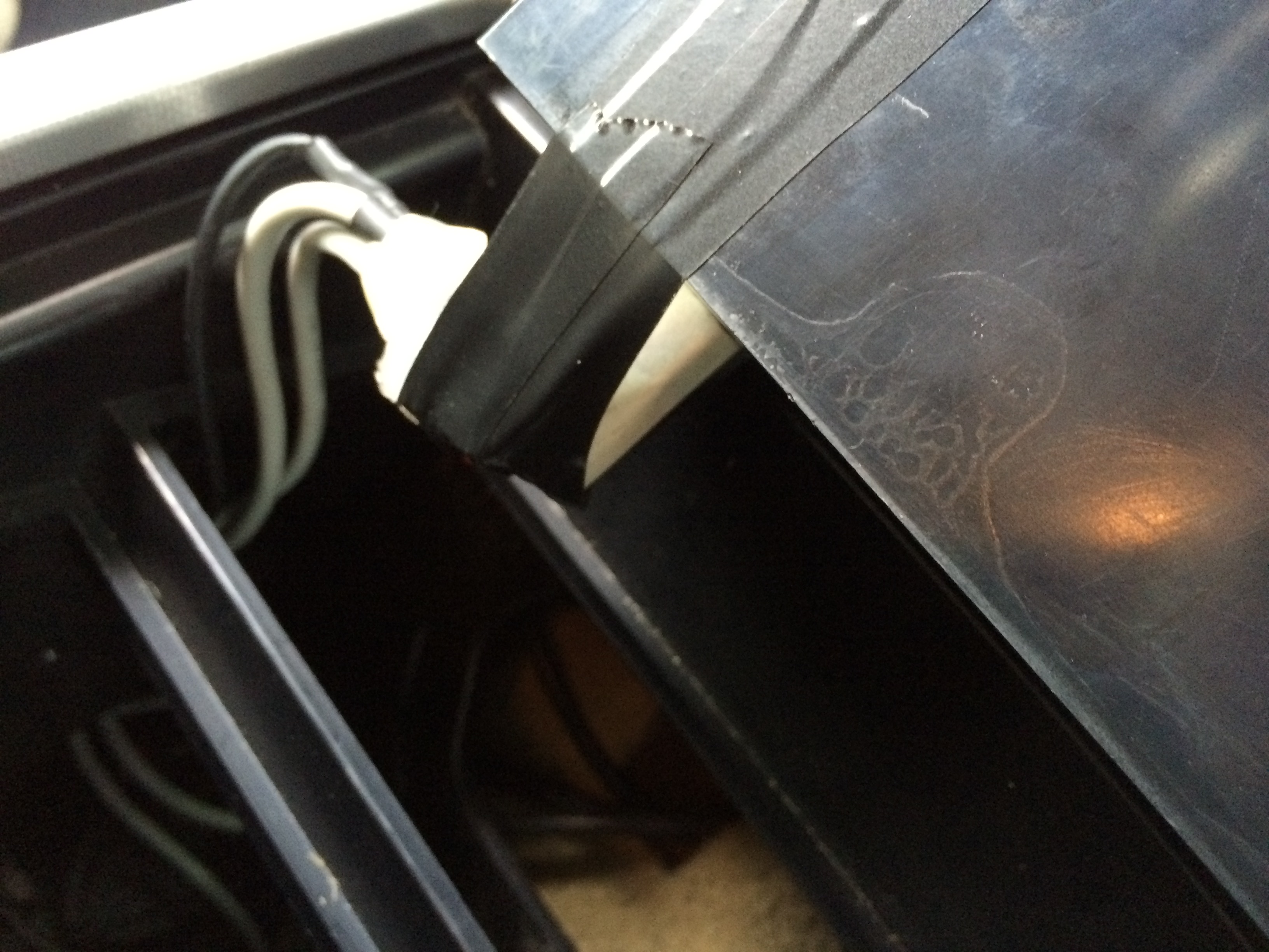

A l’intérieur de la casquette tout le câblage tient très bien, il a fallu un peu découper dans la pièce à l’intérieur (invisible) pour faire passer le câble d’alim
Bon, montage avec du scotch et du papier bulles, je n'ai pas chercher la complication !! Mais ça fait un peu cheapos..
Pour le moment tout fonctionne bien, pas de problèmes particulier. Il me reste encore à tester en condition réelle sur des longues distances, et voir surtout la résistance à la chaleur, ça chauffe un petit peu ces petites bêtes là.
Surtout écran allumé + pleine charge. La solution consiste à ne pas allumer l’écran en permanence, ou à ne pas charger avec une source de courant trop puissante. Je verrais à l’usage si je reste avec une alimentation faible (au risque que le smartphone se décharge lentement) ou si je rebranche au max.
J’ai mis la carto GPS Europe de Tomtom, toutes les applis habituelles (waze, spotify, icoyote…) , et mes petits plus :

Vue d'ensemble...

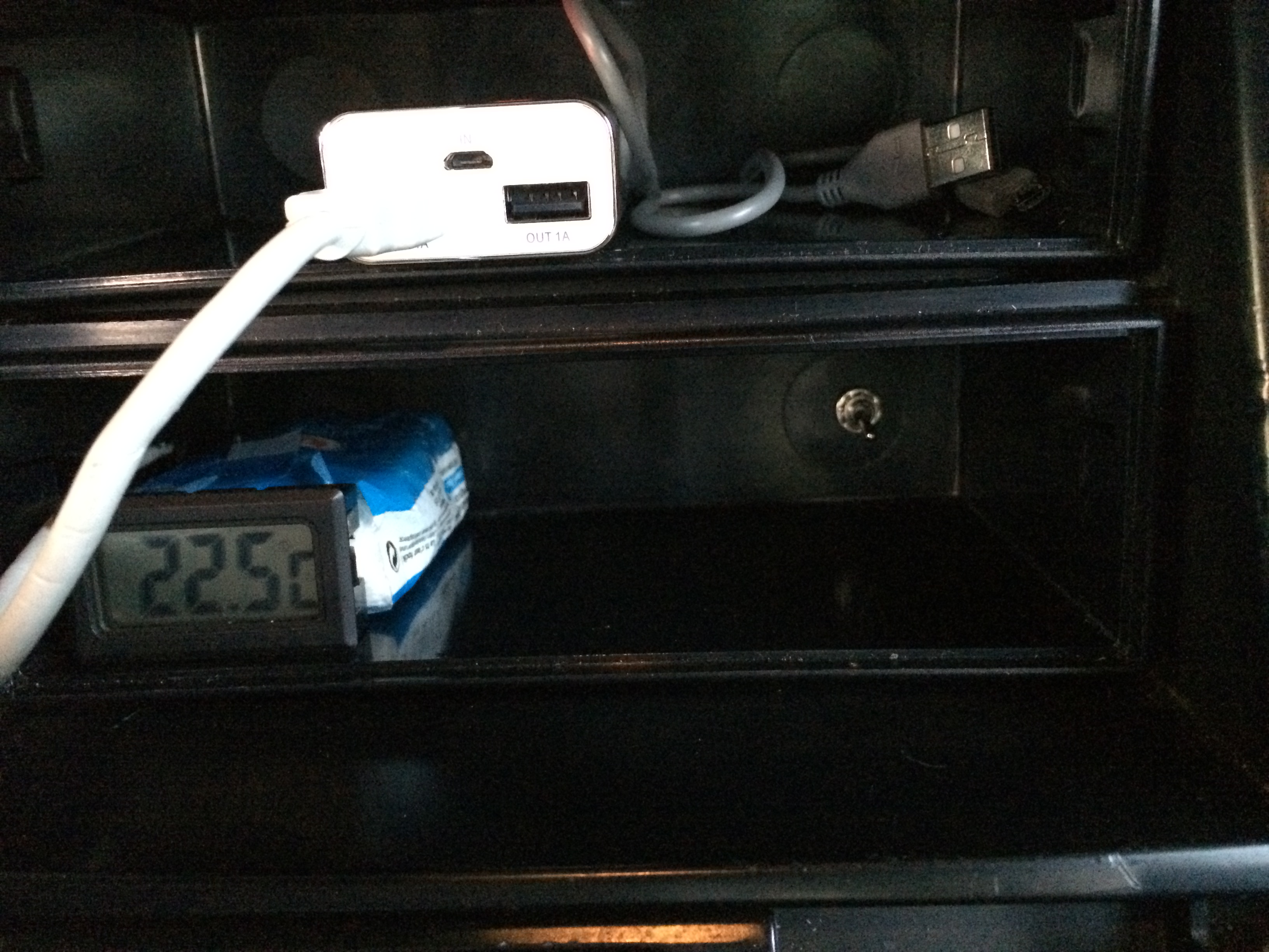

Switch qui permet de basculer d'une source de courant à une autre. Soit on charge via une prise USB reliée à un + APC, soit une charge via une batterie externe de type "power bank". L'avantage est de pouvoir recharger la nuit, moteur éteint. On bascule de l'un à l'autre avec le petit interrupteur :

Très franchement je crois avoir atteint mes limites
. Je vais donc attendre avant de continuer à casser des choses sur mon vaisseau
Et d'ailleurs sans la première brio install j'aurais pas pu !! (pas les bons cables d'alim dans la casquette)
J'ai failli percer le mauvais coté de la casquette en faisant un peu de place pour le câble, heureusement le foret s'est arrêté pile au bon endroit et pas de casse, j'aurais été fou
. En tout cas j'ai préservé le 100% reversible.
Allumage et extinction 100% automatique à l'aide d'une programmation maison :
- Mise du contact : Bluetooth ON, écran ON, GPS ON, etc... (et si le tel est complètement éteint, il s'allume sans avoir à appuyer sur le bouton power, j'ai du bidouiller la progra du tel pour ça)
- Connexion au Parrot : il se déverrouille automatiquement, donc pas besoin de taper le code pin. Ensuite il fait 2 3 trucs et il me lance tout seul icoyote par défaut
- Déconnexion du Parrot : fermeture de toutes les app et passage en mode avion; GPS OFF, bluetooth off, etc, sans oublier le code pin enclenché par sécurité en cas de vol. Si immobilisé sur une longue période, il y a une commande pour l'éteindre complètement.
Je suis encore en test pour savoir la meilleure façon de l'alimenter. Je te ferai une petite démo si tu veux.
