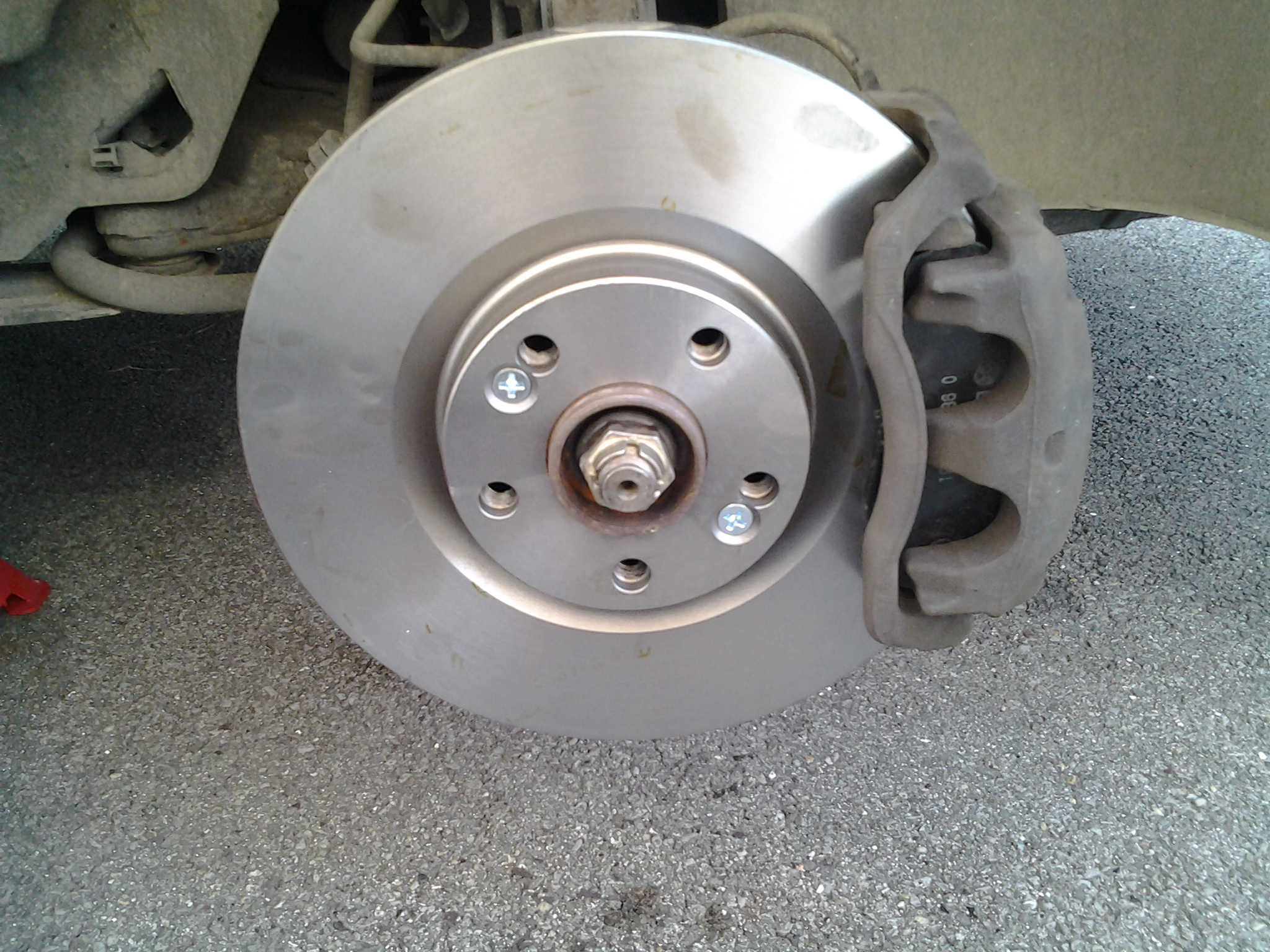

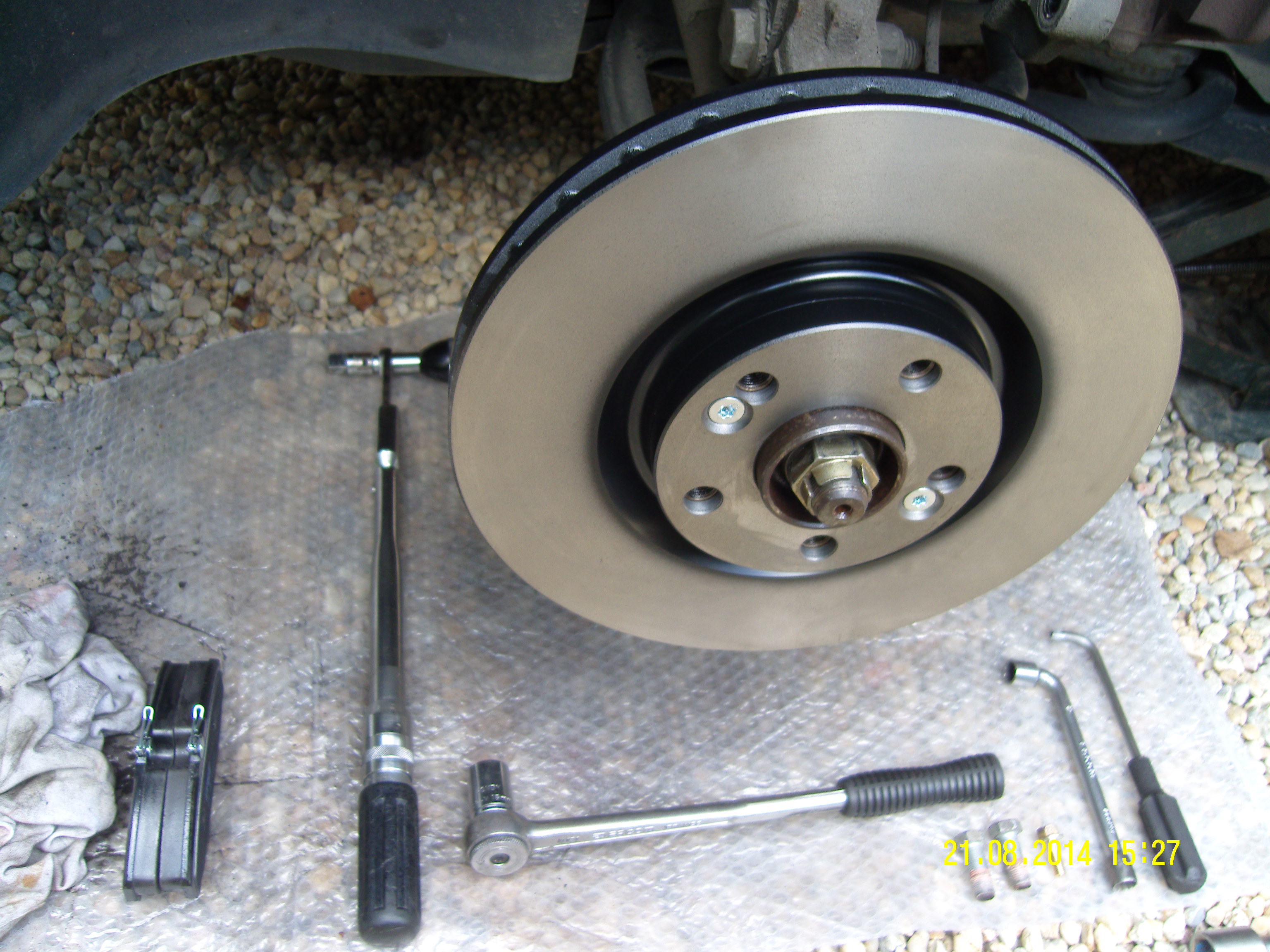

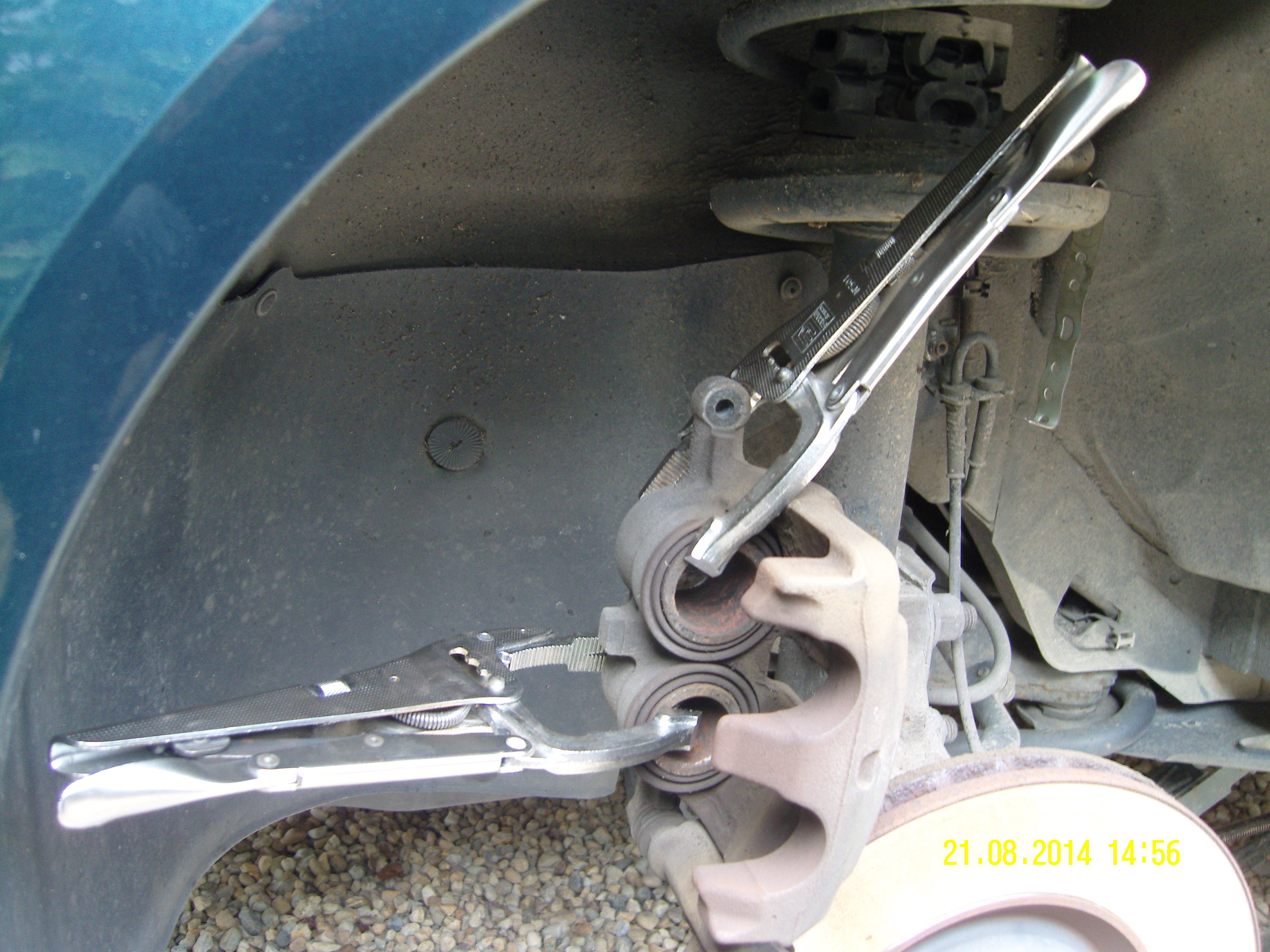

Changement des disques et plaquettes AV sur mon Avantime.
Merci au tutoriel du site, aucune galère et tout conforme à la réalité excepté pour les outils nécessaires : douille de 18 pour les étriers au lieu de 16 comme mentionné. Pour ceux qui hésiteraient encore, lancez-vous, c'est vraiment à la portée de la plupart d'entre nous.
Reste encore les plaquettes AR mais il parait que c'est une autre histoire pour repousser les pistons ; alors à suivre...
