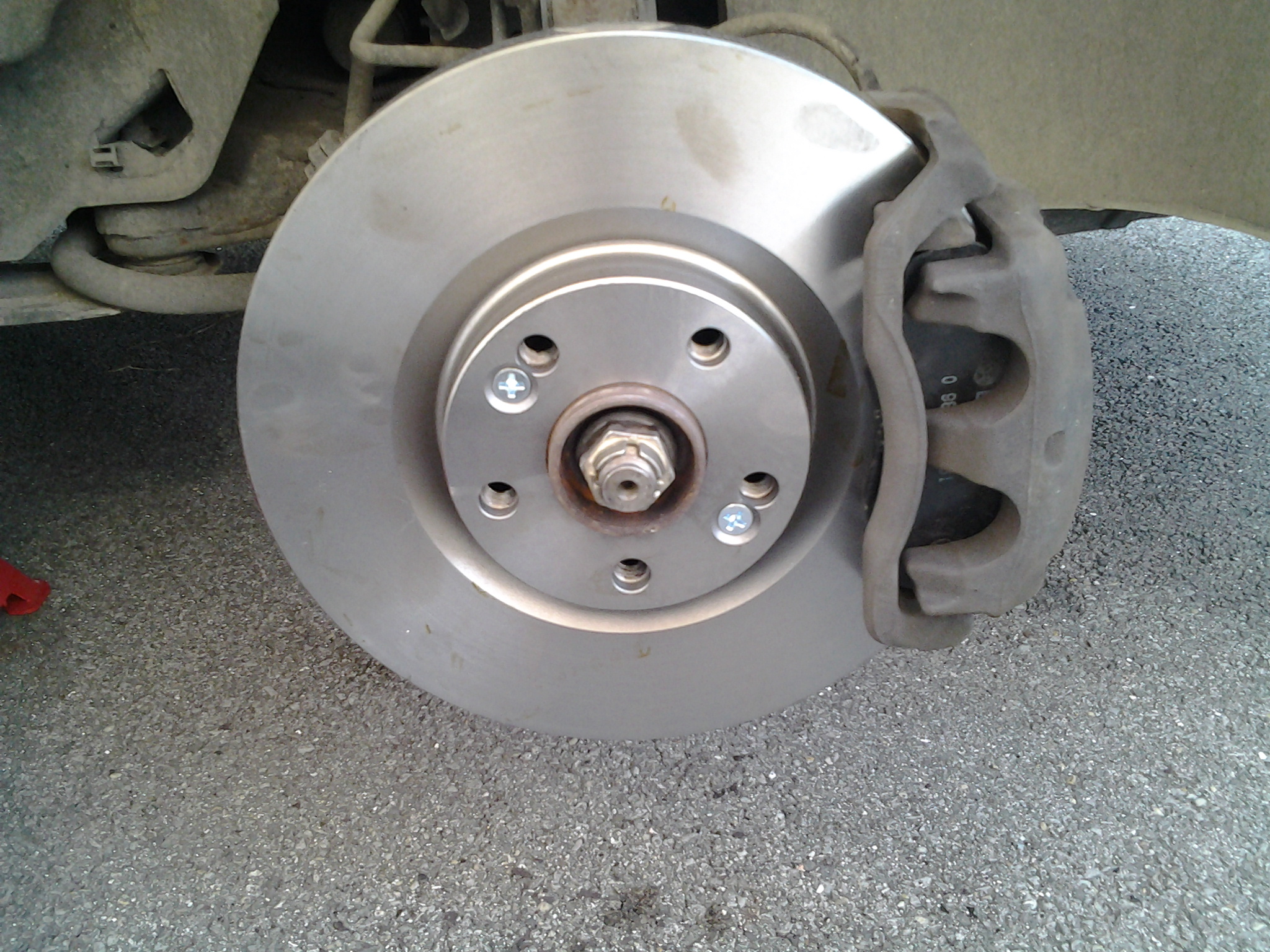

Changement des disques et plaquettes AV sur mon Avantime.
Merci au tutoriel du site, aucune galère et tout conforme à la réalité excepté pour les outils nécessaires : douille de 18 pour les étriers au lieu de 16 comme mentionné. Pour ceux qui hésiteraient encore, lancez-vous, c'est vraiment à la portée de la plupart d'entre nous. Reste encore les plaquettes AR mais il parait que c'est une autre histoire pour repousser les pistons ; alors à suivre...
Re: P'tit bricolage du jour
Merci pour ce retour, je corrige la valeur de la douille, donc 18
C'est çà, nickel !

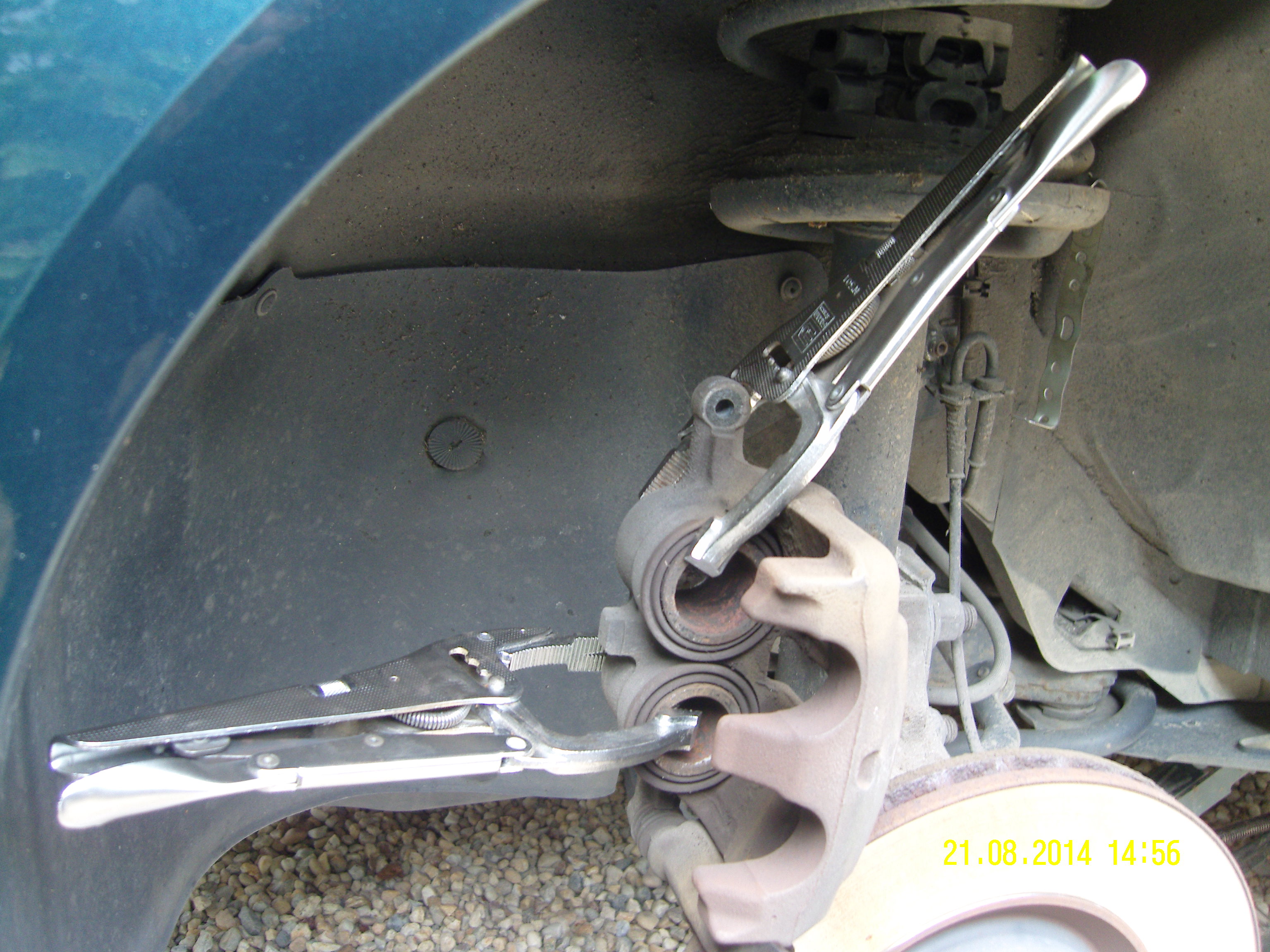

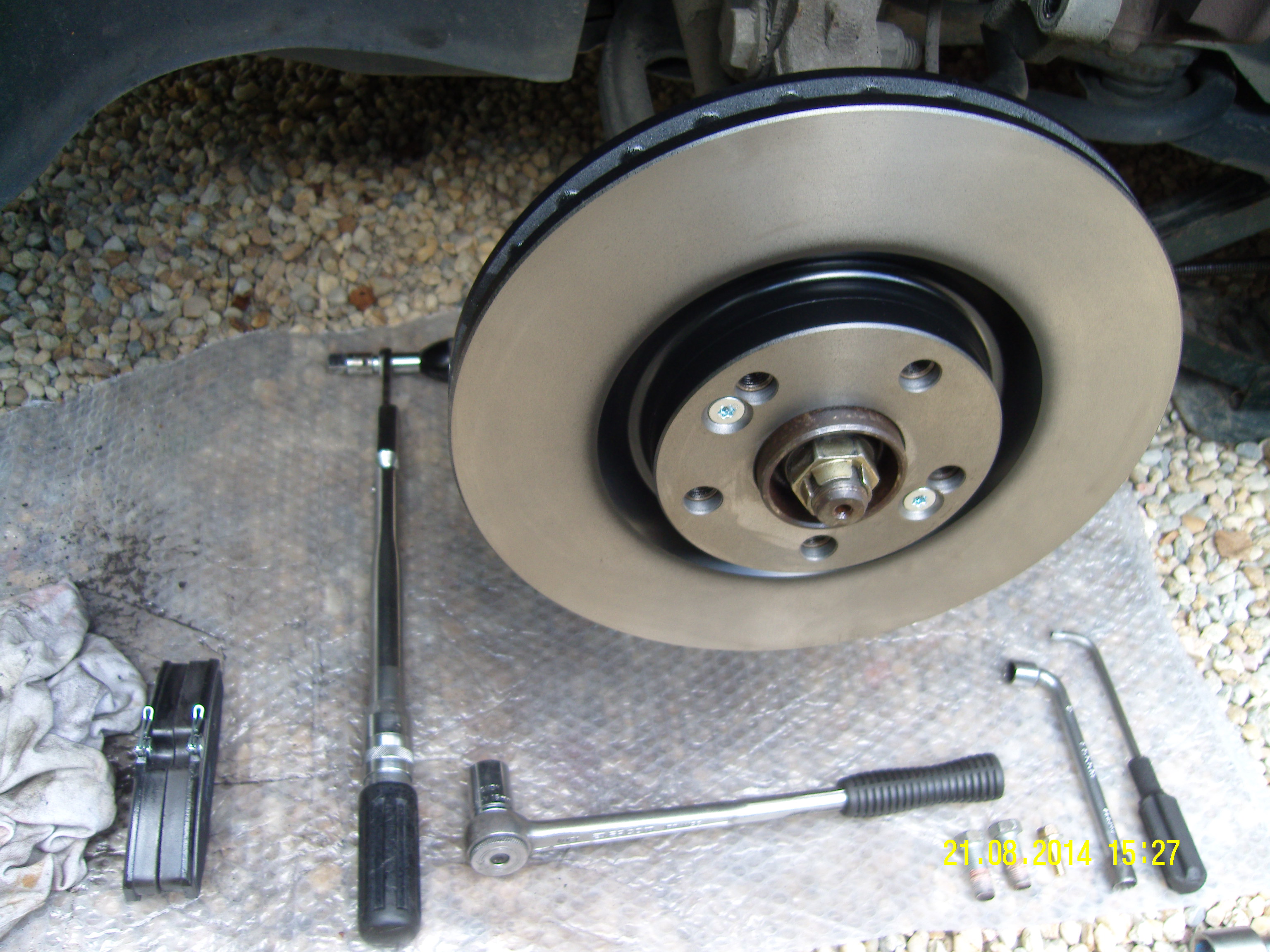

Bien que n'étant pas encore hors tolérance d'usure,restait encore 3/10 pour être au mini, j'ai changé les disques av du carrosse à 195000 kms , et je pense que j'aurais largement dépassé les 200 Mk, si j'avais eu le courage de recommencer le démontage qui venait d'être réalisé pour vérification, nettoyage et purge
. C'était l'été, il faisait beau, et Oscar avait fait une promo: disques et plaquettes pour 75€...J'imagine qu'il y a encore mieux
Après rodage, cela fonctionnait aussi bien qu'avant
