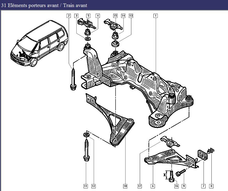

Messages : 876
Re: Claquement à l'avant droit ( )
Voici le berceau, mais les 4 silent blocs (pièces noires foncées) ne se détaillent pas chez Renault, il faut changer tout le berceau...
Heureusement, on peut les trouver sur le net pour environ 20€/pce. Après il faut une presse pour les démonter et remonter.
C'est une maladie connue sur Espace 3, mais aussi sur Laguna 2 qui a les mêmes.
Messages : 735
OK, merci. Je comprends pourqoui le technicien Rono m'avait dit qu'en dernier lieu il ne restait plus que le remplacement du berceau...mais ne me l'a pas proposé vu le coût.
Il me reste à négocier éventuellement le démontage du berceau et remplacement des silent-blocs.
Ciao ! Alaing

Messages : 876
Oui, mais il faut démonter les pré-cata (sur le V6, par contre sur les autres motorisations, il n'est pas nécessaire de toucher à l'échappement qui passe au-dessus du berceau), et la biellette inférieure de reprise de couple
Il y a pas mal de boulot, vu que le berceau supporte les triangles de suspension et la crémaillère de direction.
