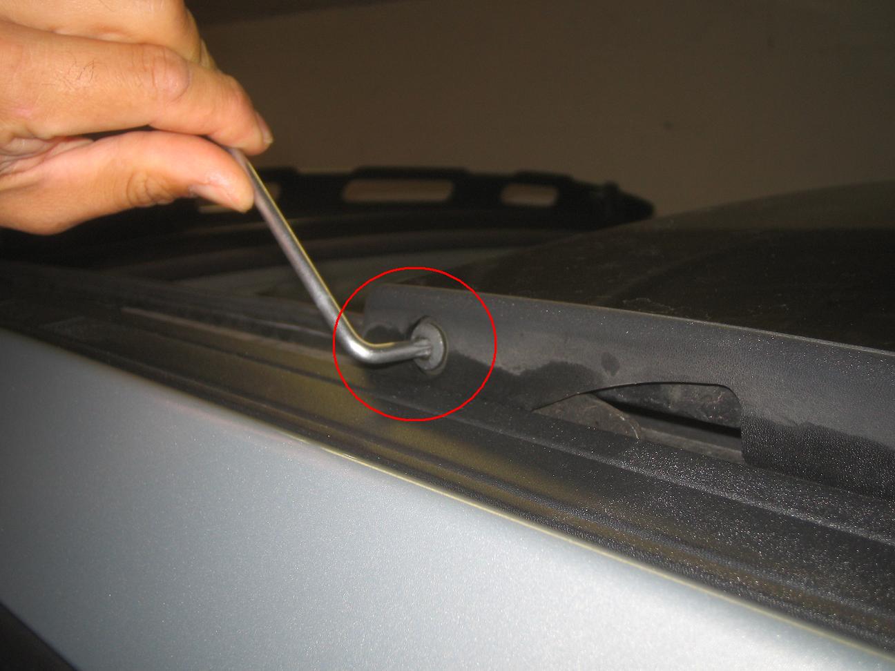

Ne pouvant me retenir,
je complete cette fiche avec les photos de Bond' fruit du 1er A.B.A. :)
Re: [FICHE:55] Graissage et réparation TO

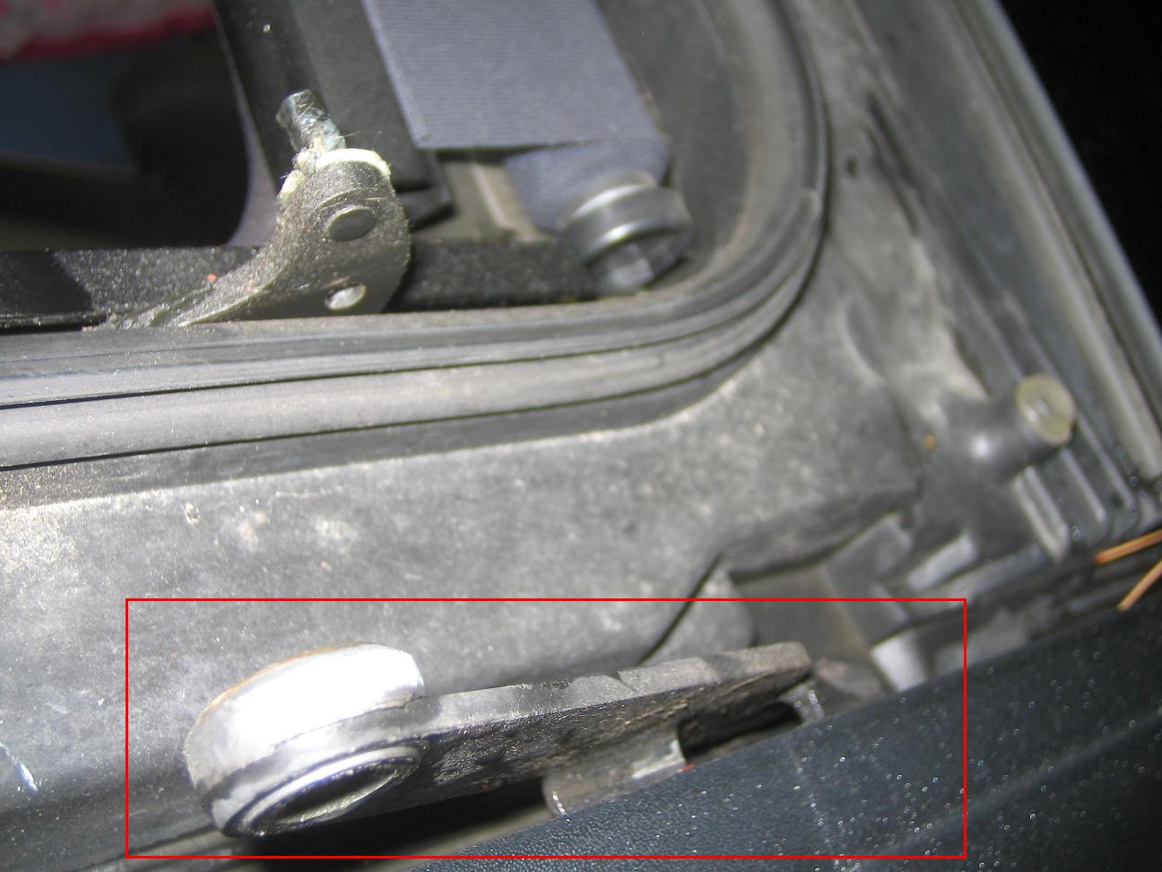

Petite précision pour la dépose du TO : une fois les 6 vis enlevée, il est nécessaire de faire revenir le TO vers l'avant avant de le soulever :wink:

- Lire le mode d'emploi qui oubli de dire qu'il faut démonter les 2 glissières complètes si on veut déposer les 2 patins arrières (enfin, avec papa, on a pas trouver comment faire d'autre et c'est plus pratique pour graisser les glissière que de grimper sur le toit de la voiture)
Je confirme :
ici ThaMomo (connu par certains ici) en train de nettoyer tout ca ...
et la baguette enlevée :
