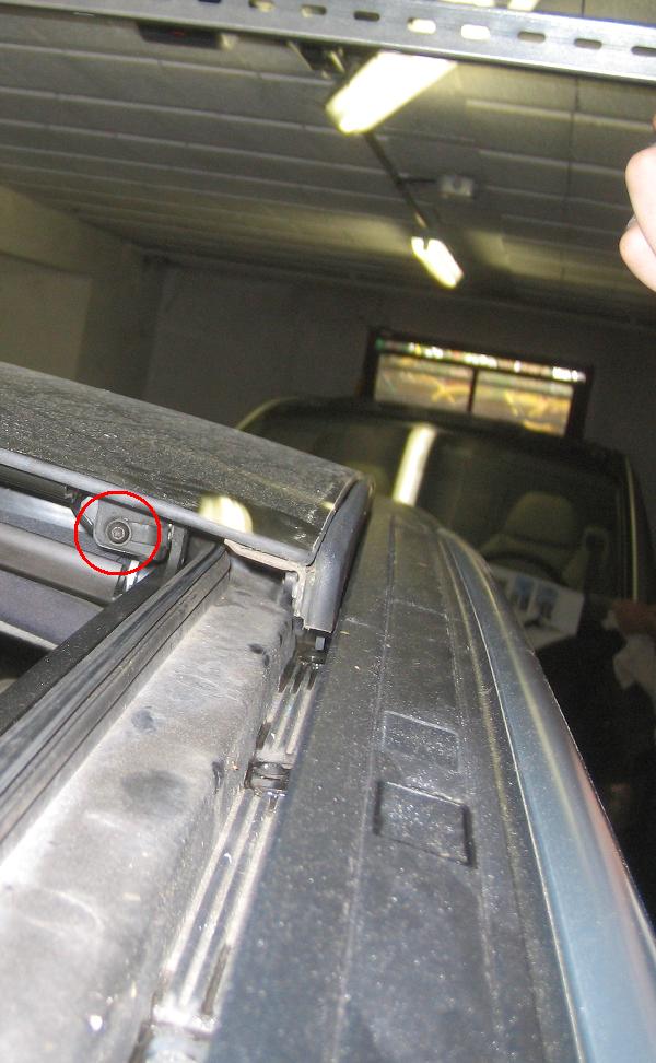

Petite précision pour la dépose du TO : une fois les 6 vis enlevée, il est nécessaire de faire revenir le TO vers l'avant avant de le soulever

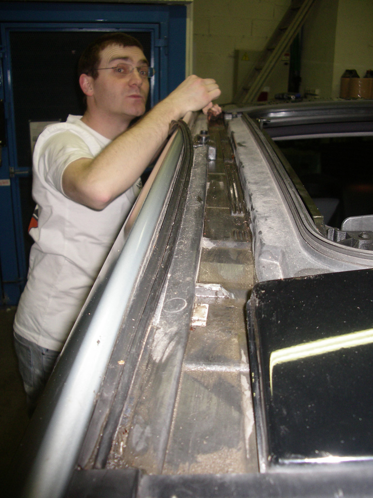

Je confirme :brio77 a écrit : ...
- Lire le mode d'emploi qui oubli de dire qu'il faut démonter les 2 glissières complètes si on veut déposer les 2 patins arrières (enfin, avec papa, on a pas trouver comment faire d'autre et c'est plus pratique pour graisser les glissière que de grimper sur le toit de la voiture)
ici ThaMomo (connu par certains ici) en train de nettoyer tout ca ... et la baguette enlevée :

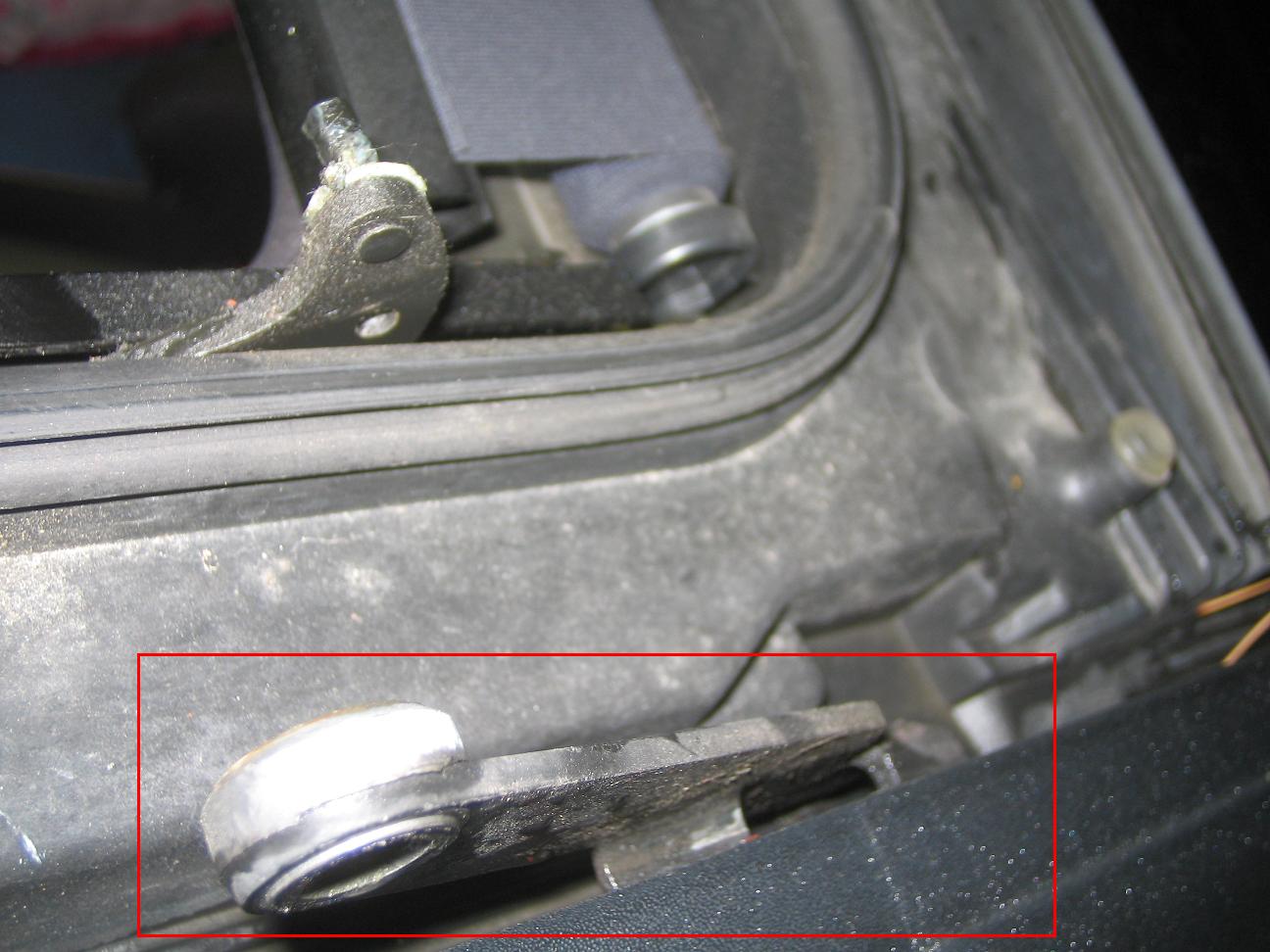

Nettoyage les glissières à l'aide d'un pinceau courbé et d'un aspirateur (débris de feuilles, d'aiguilles de pin...) Dépose de graisse Molykote 44 light avec un fil de fer coudé, puis 3/4 aller- retour et chronométrage de l'ouverture: 7secondes, et de la fermeture: 7 secondes aussi ! Le tout sans démontage aucun, et un peu de graisse dans les glissières du rideau pour ne pas faire de jaloux. Nota: le toit voisinait les 30°C.
. La prochaine fois, je démonte et passe au kit des patins
. Petite précision, le temps de 7", c'est moteur en fonctionnement (14,47 V) , moteur à l'arrêt, le lendemain matin, c'est 10" aller et retour pour une t° exter plus fraiche (15°C et 12,84 V),
, l'info est plus complète

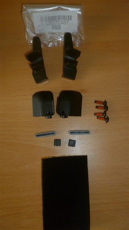

Entretenir du Toi Ouvrant Panoramique : tuto d'OASIS
C'est un grand classique, il s'agit ici de faire l'entretien de toit ouvrant panoramique.
Avant de me rendre au 10 ans à Monthléry, j'ai décidé de graisser les rails du TO et changer quelques éléments de l'ensemble.
Ca fait l'objet d'un topic de plus
Le matériel
Kit de graissage (Ref 6025372443), ~50€ ttc
Kit de réparation (Ref 6025372487), ~30€ ttc

Le kit d'entretien permet de changer des éléments d'usures du toit, mais aussi du rideau pare-soleil et du déflecteur.
Dans mon cas, j'ai utilisé seulement les cales et les éléments du déflecteur mais je n'ai pas utilisé les éléments du pare-soleil dont j'ai uniquement graissé les rails.
Il contient également les feutrines anti-bruit qui permettront de faire disparait les claquements du TO.

Etape 1 : Poser une couverture au sol
Préparer tout de suite une protection pour accueil le TO déposé. Rappel, il faut 2 personnes pour le retirer !
