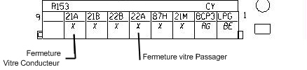

Sur les 2 connecteurs à droite (ce sont eux que nous utiliseront)
Sur R153 LA13
Sur ce connecteur avec 2 rangées (1blanche,1noir) se trouve le signal de la fermeture centralisée. C'est à dire que des que vous appuyez sur le bouton de la clé de contact, une impulsion de +12v est présente sur ce fil (2eme fil en partant de la droite sur la rangée blanche Ref 20D dans la doc électrique avantime).
Comme les vitres à l'avant utilisent pour leurs fermetures un +12v ,on peut sans aucun module les faire remonter.
Pour cela on va utiliser sur le connecteur juste en dessous 2 fils.
Pour ce connecteur toujours 2 rangées (1blanche,1noir)
Sur la rangée blanche, en partant de la gauche, et sur le premier fil, on récupère la fermeture de la vitre avant coté conducteur (21A).
sur la rangée blanche, en partant de la gauche, et sur le quatrième fil, on récupère la fermeture de la vitre avant coté passager (22A)
Donc relier 20D à 21A et 22A, et des que l'on appuie sur la fermeture centralisée, on ferme aussi les vitres avant.
Cela reste possible pour les avants, pour les arrières et le toit ouvrant, c'est une impulsion négative 0v.
Il va falloir faire un inverseur de polarité avec des relais, qui transforme l'impulsion +12v (20D), en impulsion négative 0v.

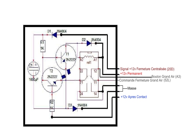

schéma de la fermeture grand air
A partir de ce schéma, on va détailler les fonctions:
1. signal +12v fermeture centralisée (20d)
ce signal est récupéré dans la portière avant coté conducteur sur le connecteur R153 la13, rangée blanche 2ieme fil sur la droite
2.+12 v Permanent
Alimentation +12v fil rouge sur le connecteur R153 la23
3.Bouton fermeture Grand air fil blanc en haut à droite(a3)
il va falloir couper ce fil sur le bouton de la fermeture grand air (cote câblage en haut a droite fil blanc), cette partie (coté bouton) sera connecter au circuit relais.
Dans ce cas si aucune action sur la fermeture centralisée, le bouton garde les fonctions qu'il avait à l'origine (puisque 11 et 12 du relais sans aucune action sont fermés).
4.Commande Fermeture Grand AIr (52l)
L'autre partie du fil coupée au point 3, c'est la commande de fermeture du grand air.
Si signal +12v fermeture centralisée (20d) est à +12v alors sur le relais fermeture des contacts 11 et 14 et 0v pendant 12s.
5 et 6.masse
Alimentation 0v (masse) fil noir sur le connecteur R153 la23)
7.+ 12v après contact
Alimentation +12v quand le contact est mis. fil jaune sur le connecteur R153 la23
Aucune action possible tant que le contact est mis. (sauf point 3)
La résistance R2 et le transistor T2 empêche toute action
Composants nécessaires:
1 relais Finder 30 22 7 012 000 ici 1.60€
1 resistance 1k ici 0.06€
1 résistance variable 5k
1 condensateur chimique radial 1000µf 16v ici 0.45€
3 diodes 1n4004 ici 0.27€
2 transistors 2n2222 ici 0.90€
Je compte modifier le schéma, afin de lui mettre plutôt des résistances ajustables pour régler finement le temps de présence du signal 0v au point 4.

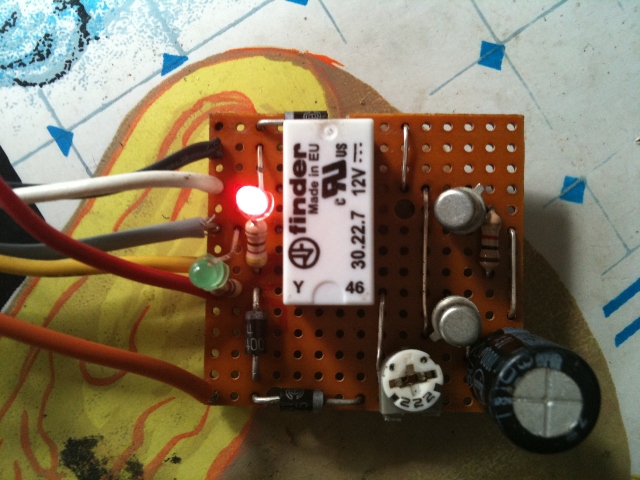

Réalisation du module comme le plan fournit plus haut.
Test du module avec une alim 12v déjà pour vérifier le bon fonctionnement.
alimentation en +12 v, puis simulation du signal de fermeture centralisée (20D)
Le module reste actif en 0v pendant 13s, signaler par la led verte.
La période de 13s peut être modifier jusqu’à une valeur de 21s (je pense pas que certain on leur toit ouvrant qui met 21s avant de se fermer).
La modification de cette période s'effectuera sur la résistance variable R1.
Dans ce module, et suivant les commentaires, j'ai prévu une inactivité totale du module si le contact est mis (présence de 12v APC)
L'inactivité du module est représenté par une led rouge, si vous mettez le contact, aucune action n'est possible avec ce module.
Sauf que le bouton grand air garde sa fonctionnalité d’origine.

Très beau montage expérimental !
Si j'ai bien compris, le module, après activation de la clé HF, va systématiquement essayer de remonter les vitres et fermer le toit ouvrant à chaque fermeture. Est ce que cela ne risque pas d'user prématurément les moteurs vitres et toit ouvrant ?

Oui c'est bien ça le grand air le toit ouvrant et les 4 vitres, ne peuvent être remontées 25s après la coupure contact.
ensuite il n'y a plus d'alimentation de celle ci.
Et oui après 25s, on peut fermer la voiture mais laisser les vitres et le to ouvrant ouverts.
