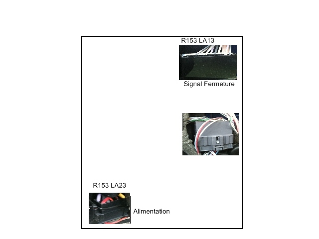

Pour l’alimentation connecteur r153 LA 23 sur 2 rangées:
1 : +12 v rouge
2 : masse noir
5 : + 12 apres contact jaune

Le connecteur r153 la23 (sur 2 rangée) se trouve dans la portière avant coté conducteur
le connecteur r153 la13 (sur 1 rangée) se trouve dans la portière avant coté conducteur

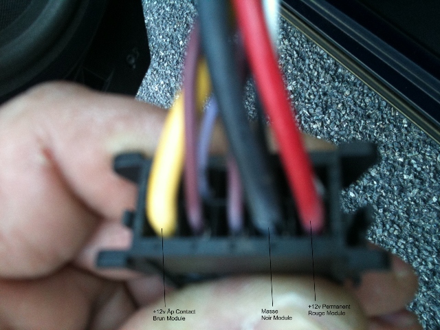

Emplacement des connecteurs: L'alimentation du module de remontée des vitres on utilise R153 LA 23
Le fil rouge +12v permanent se connecte avec le rouge du module
Le fil noir masse se connecte avec noir du module
Le fil jaune + 12v Ap contact se connecte avec brun du module
Le signal de fermeture centralise on utilise R153 LA13
Le fil marron blanc se connecte avec le orange du module.

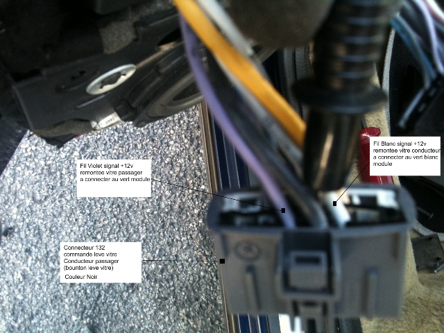

La commande de remontée des vitres cote passager conducteur, on utilise connecteur 132 (noir) Le fil violet pour la remontée vitre passager, à connecter au vert du module.
Le fil blanc pour la remontée vitre conducteur, à connecter au vert blanc du module.

Alimentation 0v (masse) fil noir sur le connecteur R153 la23)
7.+ 12v après contact
Alimentation +12v quand le contact est mis. fil jaune sur le connecteur R153 la23

1. signal +12v fermeture centralisée (20d)
ce signal est récupéré dans la portière avant coté conducteur sur le connecteur R153 la13, rangée blanche 2ieme fil sur la droite
2.+12 v Permanent
Alimentation +12v fil rouge sur le connecteur R153 la23

5 et 6.masse

Lors du démontage de la garniture de portière pour installer le module j'ai suivi les indications:
Les connecteurs se situent derrière l'emplacement du haut parleur avant cote conducteur.
Pour démonter rien de plus facile 1 vis torx en bas du panneau, 1 vis torx sous le support bouton, et clips.
il y a une vis en plus derrière le cache haut parleur.
