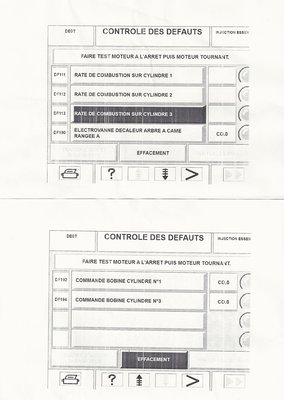

Les symptômes sont :
une conso instantanée qui passe à 0.0 avec ou sans allumage clignotant du voyant diag moteur
un moteur dont on sent bien qu'il ne tourne plus sur ses 6 gamelles
une disparition de ces symptômes à la coupure du contact avant de revenir de manière aléatoire (parfois presque tout de suite, parfois après plusieurs dizaines de kms)
D'après Renault, la partie dépollution n'est pas en cause (aucun défaut de sonde lambda, test pollution au CT conforme semblant exclure un pb sur les cata...) ; ils penchent pour un capteur débranché lors de la prestation de distri...
Ci-joint le récap des défauts constatés par la valise Renault
Vous comprenez donc que je suis preneur de vos conseils avisés pour orienter mes recherches afin de résoudre ce problème qui empoisonne mes premières semaines d'Avantimité... :(

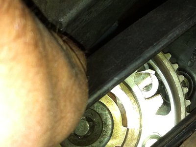

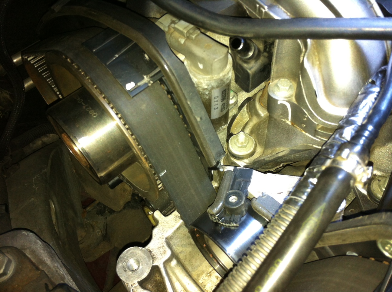

Ainsi, sous certaines conditions de charge moteur, le décaleur de phase atteint ses limites, remonte alors une anomalie au calculateur qui à son tour coupe l'allumage sur les bobines avant !!!
L'allumage du voyant et la mise en mode dégradé du moteur sont une conséquence et non une cause de la coupure d'alim des bobines ordonnée par le calculateur...

Et le fait que l'on voit (à l'envers avec un miroir) le décalage d'une dent sur l'AAC avant n'est rendu possible que parce que les carters - qui sont fendus, percés (par une vis de galet tendeur trop longue) voire cassés... - ont été partiellement déposés...
Les seuls défaut apparaissant à la lecture OBD sont repris dans le doc que j'avais mis en ligne sur mon message initial... Tu les vois ? Il s'agit des DF111 / DF112 / DF113 / DF190 / DF192 /DF194...

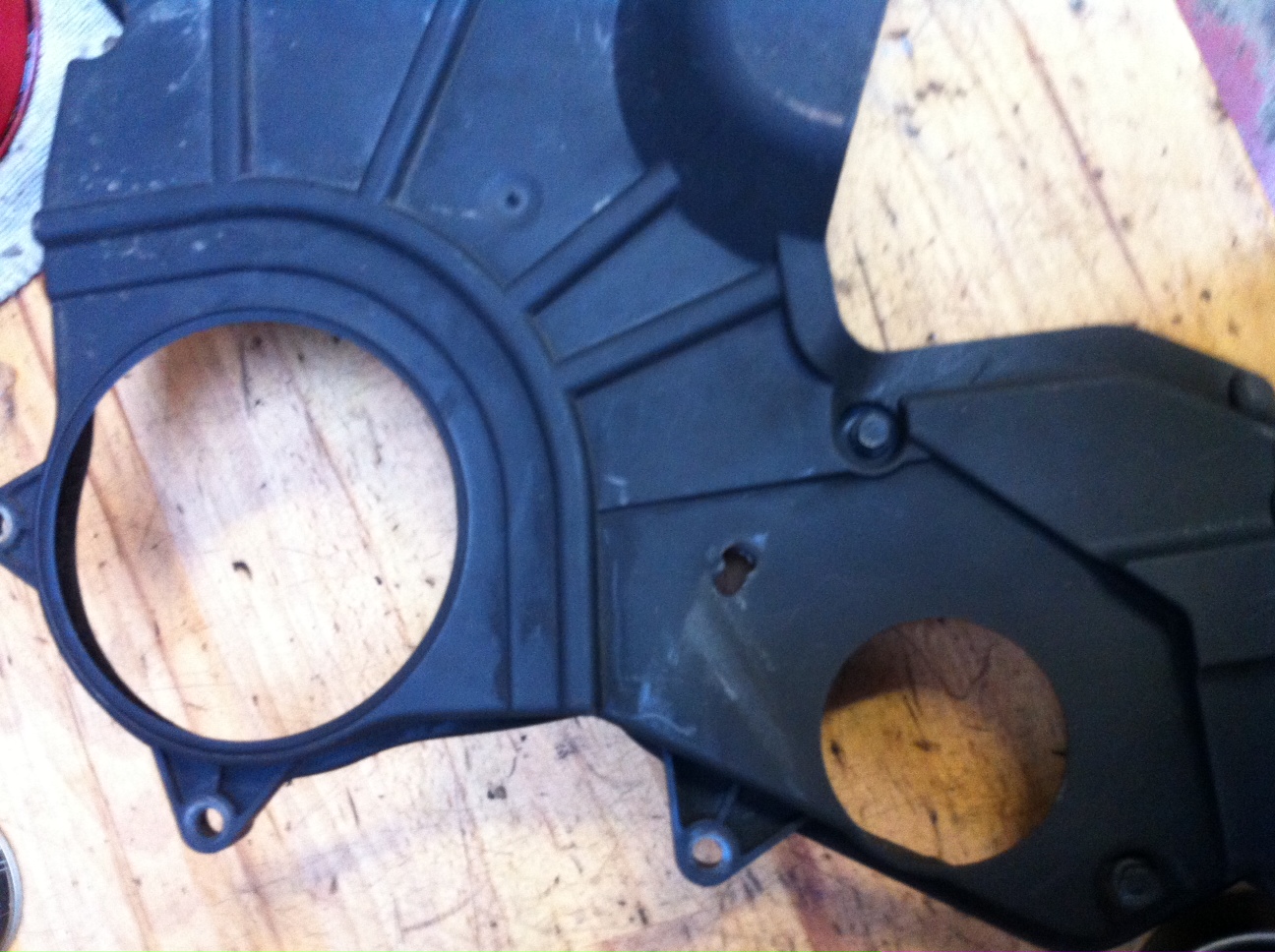

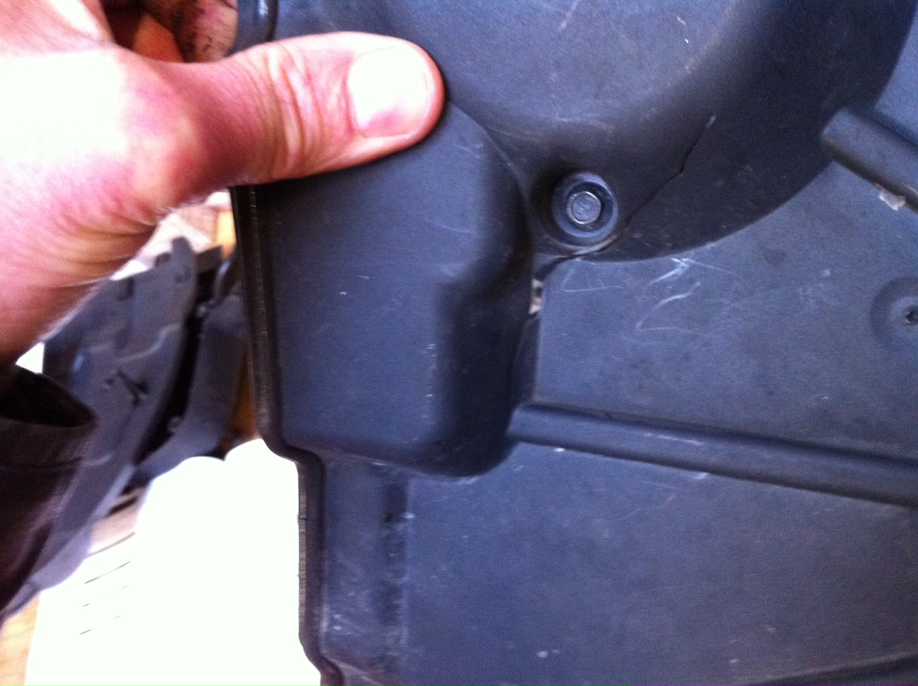

Quant à savoir ce qu'ils ont fait avec les carters, ci-dessous qqs photos qui permettront peut-être de comprendre :

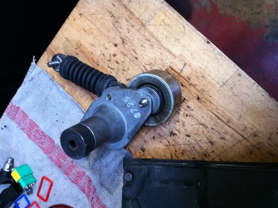

et la vis de galet tendeur qui aurait percé le carter avant :
